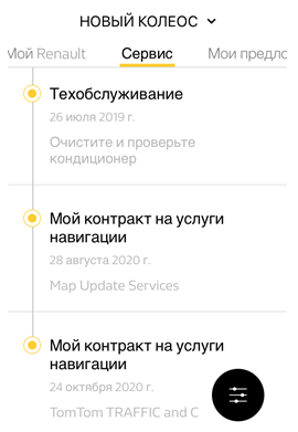

Тем временем компания Renault не забывает обновлять приложение My Renault, особенно для автомобилей Renault пщщв. Наверное, "пщщв" надо читать как "good" -- кнопки на клавиатуре те же. Все равно весело.
Мы, конечно, надеемся на то, что заработает связка приложения с R-Link 2, но нет.
Зато мне теперь напоминают продлить мой контракт на картографические сервисы!
