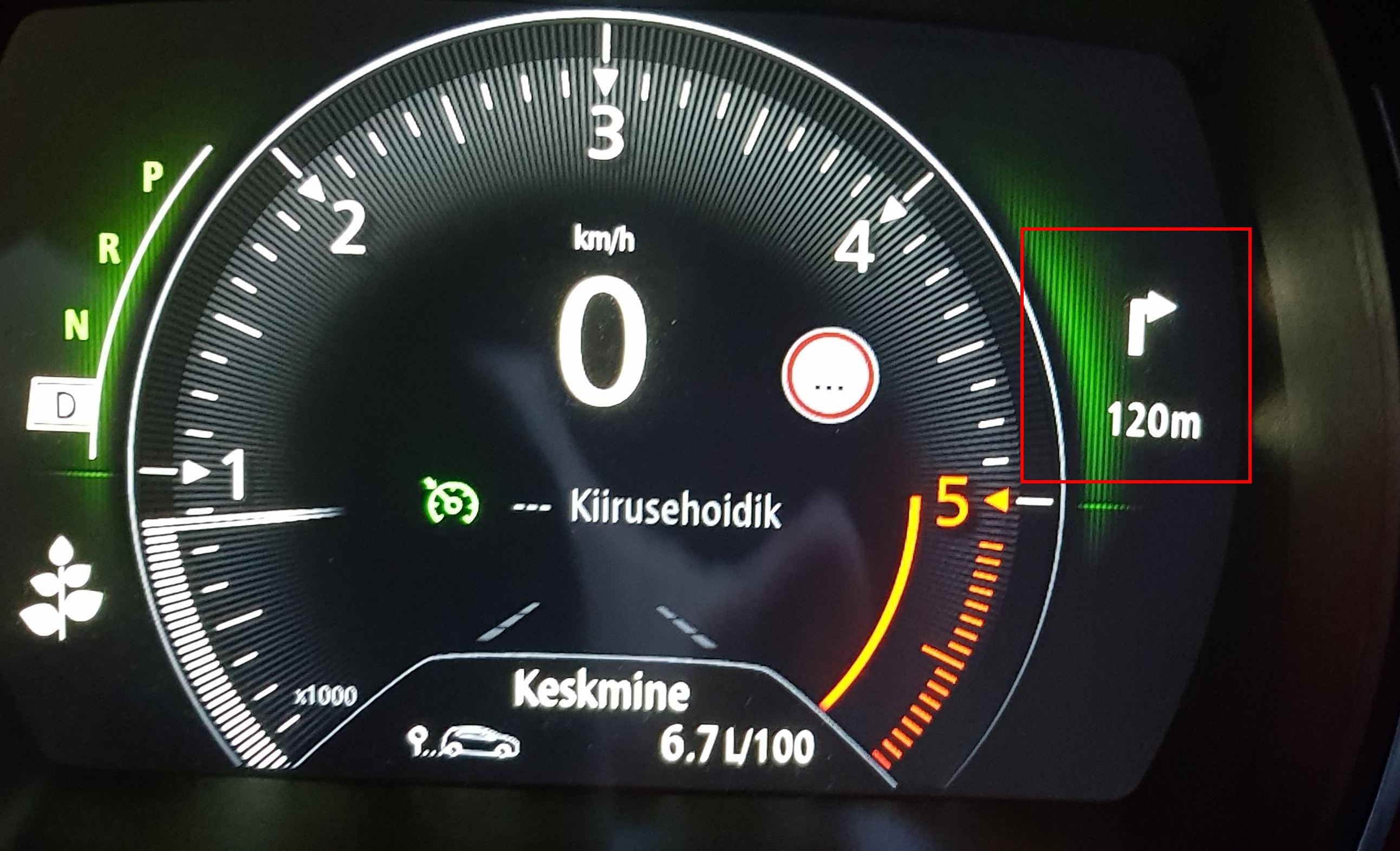

Сегодня обнаружил возможность отображение яндекс карт на рлинке и включение позиционирования, с помощью приложения о котором писал выше. Помогли ребята с 4pda(там целая ветка по АА и сторонним приложениям, которых правда пока немного), как включить позиционирование. Вечером попробую на сколько будет удобно. На всякии случай ссылка на программу переделанную уже нашими энтузиастами(https://yadi.sk/d/wM7sNgdu3Rk3fa). Это приложение может какое то время поработает пока гугл не заблокирует, как обновление разработчика этого приложения. Для включения определения местоположения надо войти в меню Настройки - Приложения - найти это приложение и в меню разрешения включить местоположение. На сколько будет удобно, узнаю вечером.

На приборке можно включить большинство функции рлинка. При случае сделаю табличку, пока было не до этого.
Если это так то останется понять как решить вопрос с усилителем BOSE. Но вроде на первых колеосах эту проблему успешно решали. То что тут писали про китайцев к сожалению правда, купив эту поделку ты не получишь никакой поддержки от производителя. Только от энтузиастов с такой же поделкой :) Но мое мнение после плотной работы с китайскими магнитолами, если ты не имеешь навыков в ИТ не надо ее покупать. С ней постоянно возникают какие то проблемы и каждый раз для их решения ездить к спецам это дорого и глупо.
Насколько я понимаю, это система, позволяющая менять настройки внешнего вида Р-Линка и приборной панели, а также настройки двигателя, КПП, подвески, рулевого и т.д.

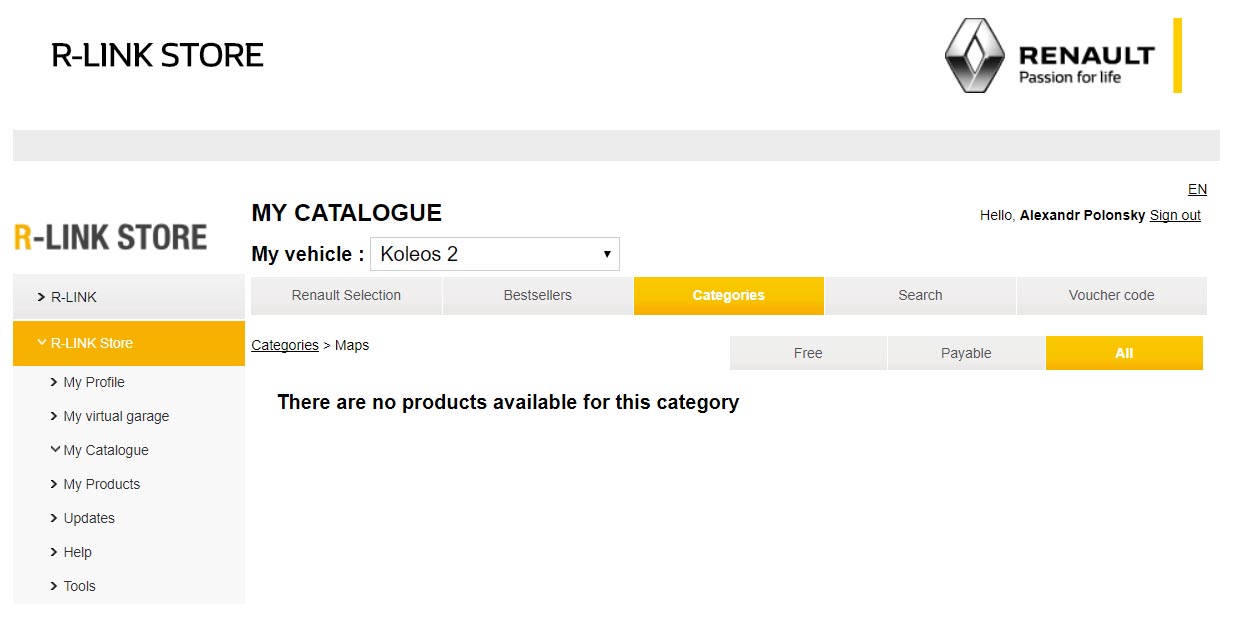

Мы не одиноки в этом мире (в смысле борьбы с разработчиком/производителем R-Link-2). Почитайте - язык английский, но проблемы наши
http://www.renaultforums.co.uk/17-electronics/555338-r-link-2-map-updates-29-10-2017-a.html
Зашел на ирландский сайт R-Link Store, решил посмотреть - что предлагается в MY CATALOGUE в категории "Карты"
https://ie.rlinkstore.com/en/mycatalog
Карты не предлагаются - никакие, не и видна карта, которая была мною получена в комплекте и которую я обновил. Вначале я подумал, что раз продукт уже закачен, то он из каталога исчезает. Но посмотрел приложения, которые уже закачал - "Калькулятор", "Аквариум" и др. - так они в моем каталоге есть.
В разделе MY PRODUCTS карта Map of Europe V16.12 есть.
Коллеги! А у вас как выглядит R-Link Store в части карт? Кто-то из форумчан показывал возможность закачки и карт для других континентов.
Всё правильно: приобретаемый продукт, это не карты, а сервис по обновлению карт "Map Update Services HIGH 37m ", который нам дали бесплатно на 3 года. У самих карт в "приложениях" написано " Приобретено в пакете услуг". До обновления карт там были карты другой версии.
У нас доступны обновления карт только для Европы, для других регионов карты скорее всего будут доступны тоже, как подписка на трёхлетнее обновления, например, как писал @dim-ka
PS: Я сейчас смотрел в русском R-Storе, насколько я помню в ирландском было всё тоже самое, за исключением каталога приложений.
5 часов назад, Мышун сказал:
Отсюда два вопроса.
Первый - почему у нашего форумчанина @dim-ka предлагаются к покупке карты для других регионов (на каком он сайте зарегистрировался?) а у меня - нет. Не то, чтобы нужно, но хочу понять.
Второй вопрос - если наши карты являются сервисом на 3 года, то значит ли это, что по истечению срока подписки этот сервис, то есть не только сервис обновлений, но и сами карты перестанут работать. В качестве примера - ПО от Автодеска и Адобе и ряда других производителей, которые распространяются по подписке. В период действия подписки работает и программа и сервис обновлений, а после истечения срока - программа перестанет работать вообще.
Не думаю, что карты перестанут работать, скорее всего просто будет нельзя их обновить. Сейчас карты с конкретной версией отображаются в виде отдельного продукта, указана дата покупки и ничего об истечении срока действия не написано, в отличие от сервиса обновлений.

В 28.01.2018 в 18:27, AlexandrPolonsky сказал:
Потому что я настойчивый!
На самом деле карты других регионов больше не предлагаются. Они всплывали в магазине ДВА раза в разное время, потом пропадали. Как и подписка на год на сервисы погоды и цен на топливо. Кто-то где-то в глубинах корпорации Рено нажал не ту кнопку, потом одумался.
Понять -- не получится.
Магазин ирландский, как водится.
Подписка называется Map Update Services HIGH 37m. Надеюсь, это именно Update Services, а не сама по себе карта.
Если это будет работать и обновляться более менее регулярно, я буду покупать после истечения трёх лет. Хотя компании Рено мои деньги не нужны, судя по всему :-)

В 24.01.2018 в 12:39, Маркман Э.В. сказал:
2. Я вчера разговаривал с руководителями Рено Россия, которые занимаются продуктом и его качеством. Получил очередное подтверждение, что русский Р-Стор будет и будет скоро. Как только узнаю примерные сроки запуска, сообщу.
Эдуард, если у Вас есть такая возможность, узнайте, пожалуйста, и про сервисы, связанные именно с передачей данных.
Здесь добавляется еще третье лицо в виде оператора связи, возможно, это вызывает дополнительные сложности.
Я не знал, что если во время навигации с проложенным маршрутом вырубить R-Link, то ведение по маршруту будет продолжаться иконками в панели.
