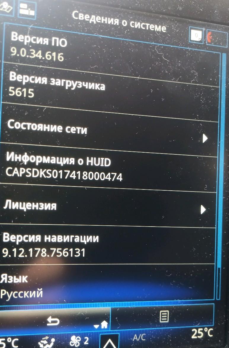

Добрый день! Получилось оживить экран после неудачного обновления у официалов по этой инструкции. Но остались баги: не показывает температуру за бортом и температуру на климат-контроле, не работает парктроник.
И еще до этого был загрузчик 4992, после официалов стал 5615, прошивка не поменялась — 3.3.16.891.
Вопрос: могу обновится на 7 версию? Может исправятся баги?
Добрый вечер. Странно как-то. После обновления у официального дилера у меня было сразу так.
Что-то накосячили при обновлении.
У меня при 3й версии загрузчик был другой
Был 5012 версия была 3.3.16.986
4 минуты назад, DRED77 сказал:
  Показать
Накосячили, дисплей не включался, музыка играла телефон по блютузу работал, а экран черный. Руками развели - мы предупреждали, что такое может быть. Вот  пришлось самому восстанавливать. Машина 2016 г.в. вот загрузчик был 4992. Интересует 5615 - это миком обновленный или нет?
Уже 9я версия установлена, Миком 5615. Как дилер обновил, так и не менялся. Он для новых версий, от 7й и далее
17.06.2023 в 19:37, Henry-GT сказал:
Ставьте с флэшки 7, всё должно заработать. Загрузчик обновился, потому и температуру с 3.3 не показывает

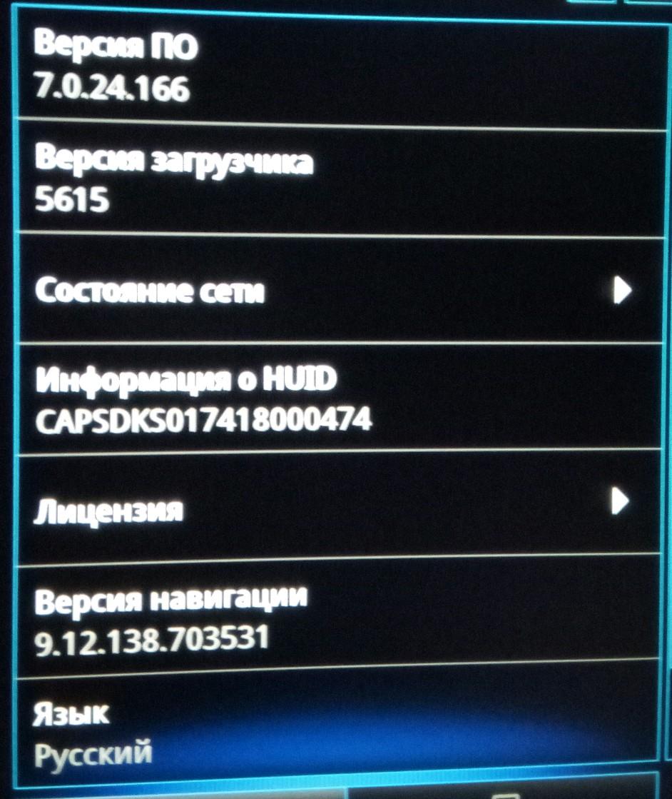

2 часа назад, Мышун сказал:
Попробовал  поставить - получил: "Невозможно установить предыдущую версию ПО. Оставлена текущая версия ПО". Ставил такую прошивку.
Изменено пользователем Henry-GT
1 час назад, Henry-GT сказал:
Ссылка не открывается, не знаю какая там прошивка.
Попробуйте эту: R-LINK v7_0_24_16x Patched Decrypted.zip
6 часов назад, Мышун сказал:
Прошился без проблем. Все зарастало. Огромное Вам СПАСИБО!
