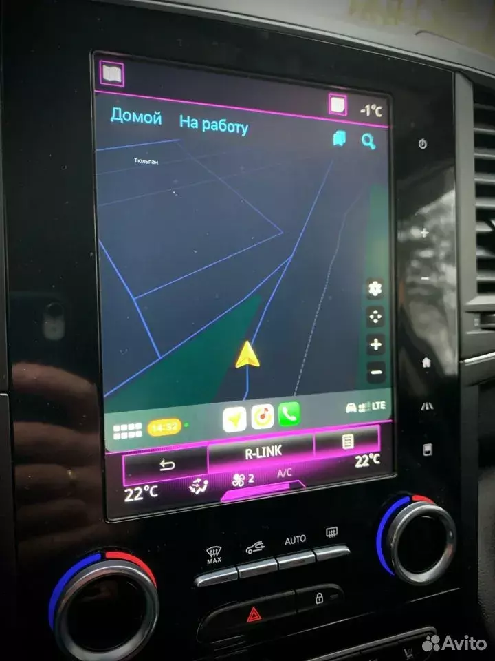

Ну вот и мне прилетело сегодня )) на АА новый интерфейс.
А как убирать теперь эти виджеты под навигацией в АА теперь?
Вроде бы вначале навигатор раздвигался на полную площадь, но сейчас нет.
Пипец.
В левом нижнем углу иконка в виде квадрата со схематичечким изобрадением виджетов.

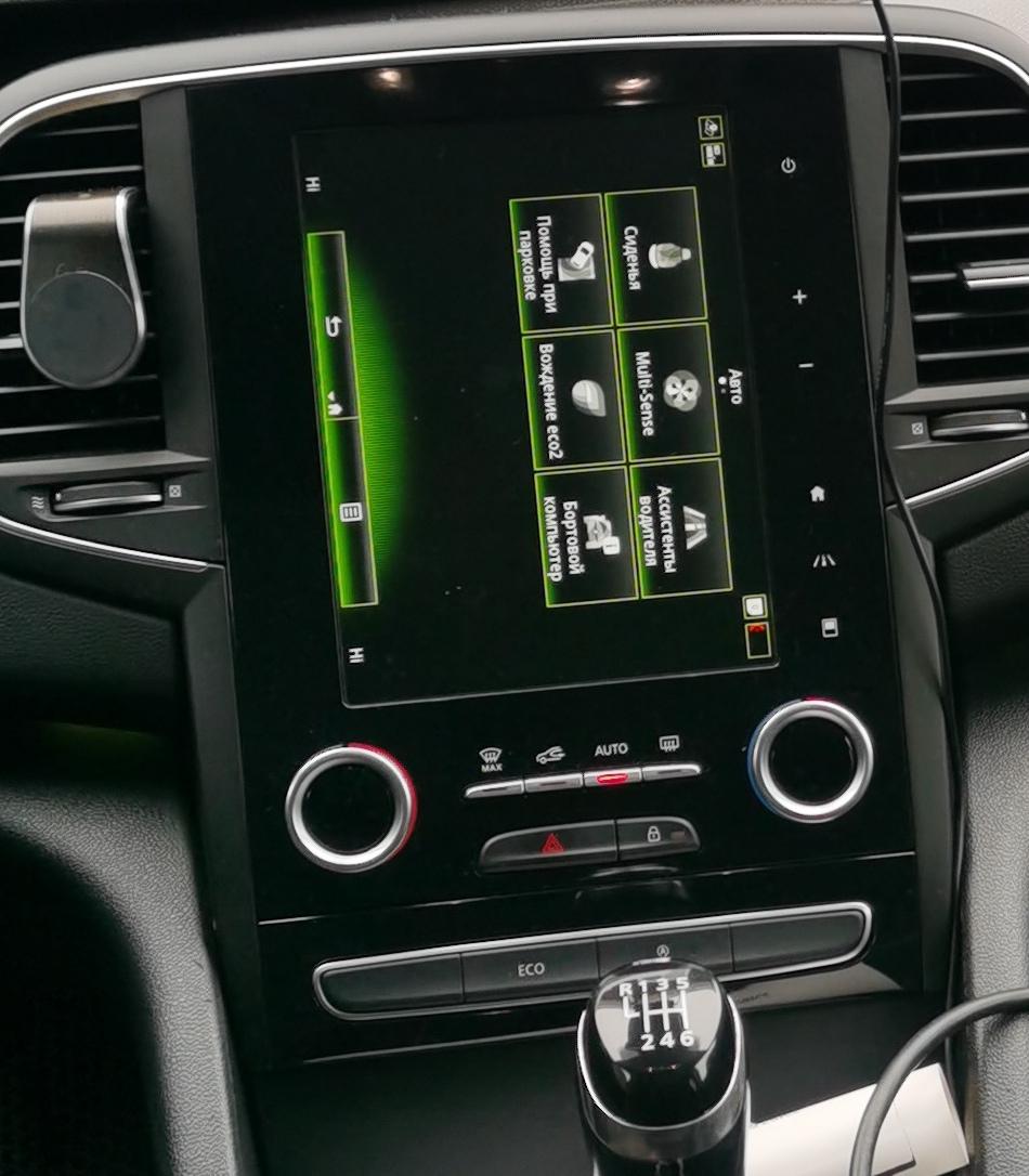

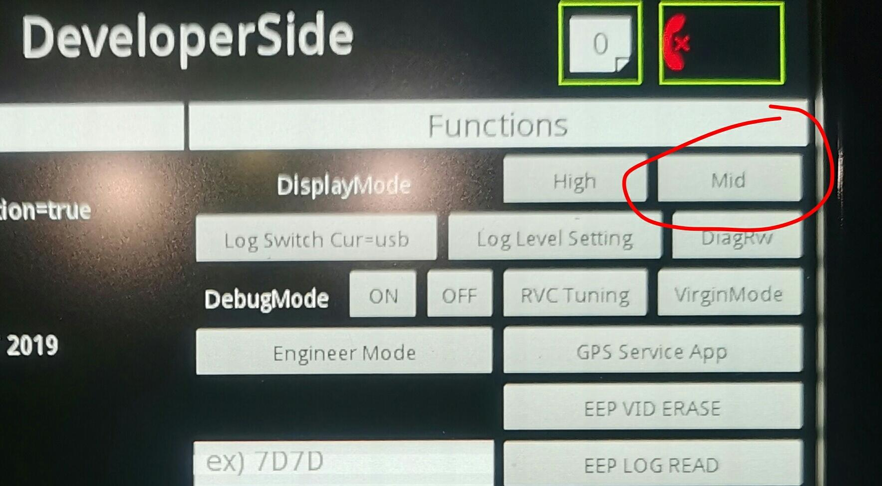

Помогите пожалуйста, в инженерном меню на рено талисман случайно нажал кнопку в DisplayMode - Mid, после чего экран ГУ погас и больше не включается, само ГУ работает. Пробовал одновременно нажать подрулевые клавиши понижения и повышения громкости "плюс" и "минус" а на самом экране сенсорную кнопку включения и домик и держал все четыре нажатыми более 4 минут, по подсветки салона видно что, система перезагружалась, но экран не включился. Если кто знает как исправить ситуацию, подскажите.
@arkadiy1975
Вот здесь смотрите.
https://gitlab.com/py_ren/pyren/-/wikis/how to rlink2 black screen
Если не поможет, возвращайтесь
32 минуты назад, Shr-lnm сказал:
@arkadiy1975
Вот здесь смотрите.
Спасибо, посмотрю
@arkadiy1975
Вот здесь смотрите.
Большое спасибо, все получилось экран запустился, только положение экрана вертикальное, если знаете как развернуть экран подскажите, буду очень блогадарен.
45 минут назад, Shr-lnm сказал:
Там же есть макрос rotate.
Огромное Вам спасибо, все получилось

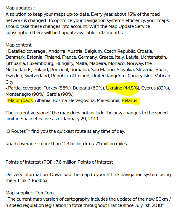

Информация для тех, кто всё ещё собирается продлевать подписку на официальное обновление карт (за 85 евро):
Посмотрите в R-Link Store как изменилось покрытие карт.
России и Молдовы нет. Беларусь - только основные дороги. Украина - покрытие 44.5%
По количеству стран (45) совпадает, так что ошибки, скорее всего нет.
22.02.2023 в 19:53, Simulacra сказал:
Пипец.
ткнуть в иконку навигатора, которая внизу экрана АА.
Не помогает.
Вчера Google maps растнянулся сам, после того, как маршрут настроили.  А Waze как висел с виджетами так и висит.
Я уже тыкал много раз и  разным опциям и иконками. Не работает. Иначе бы не спрашивал здесь.
Поначалу было ОК. Но потом закрепилось половина экрана навигатор а половина виджеты. И нет никакой внятной опции растянуть навигатор на весь экран.
