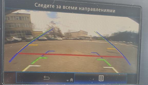

Здравствуйте, поставил себе широкоугольную камеру, интересует вопрос можно ли стандартные линии поправить под эту камеру, какие настройки нужно менять. Может кто знает.

21 час назад, KoDaK93 сказал:
Видимо в настройках камеры audio-radnav2 играться надо подбором параметров. Начните с изменения классического camera pitch, посмотрите как будут сдвигаться линии на экране

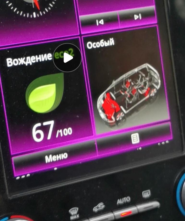

Сегодня вдруг ни с того ни с сего завёл авто, а климат недоступен! Вчера все работало, магнитолу никто не бил...
В чем может быть дело?
Screenshot_20220502_103839_edit_97405453823677.thumb.jpg.af54c89a4d597e6a3dcae1f414e5e574.jpg
