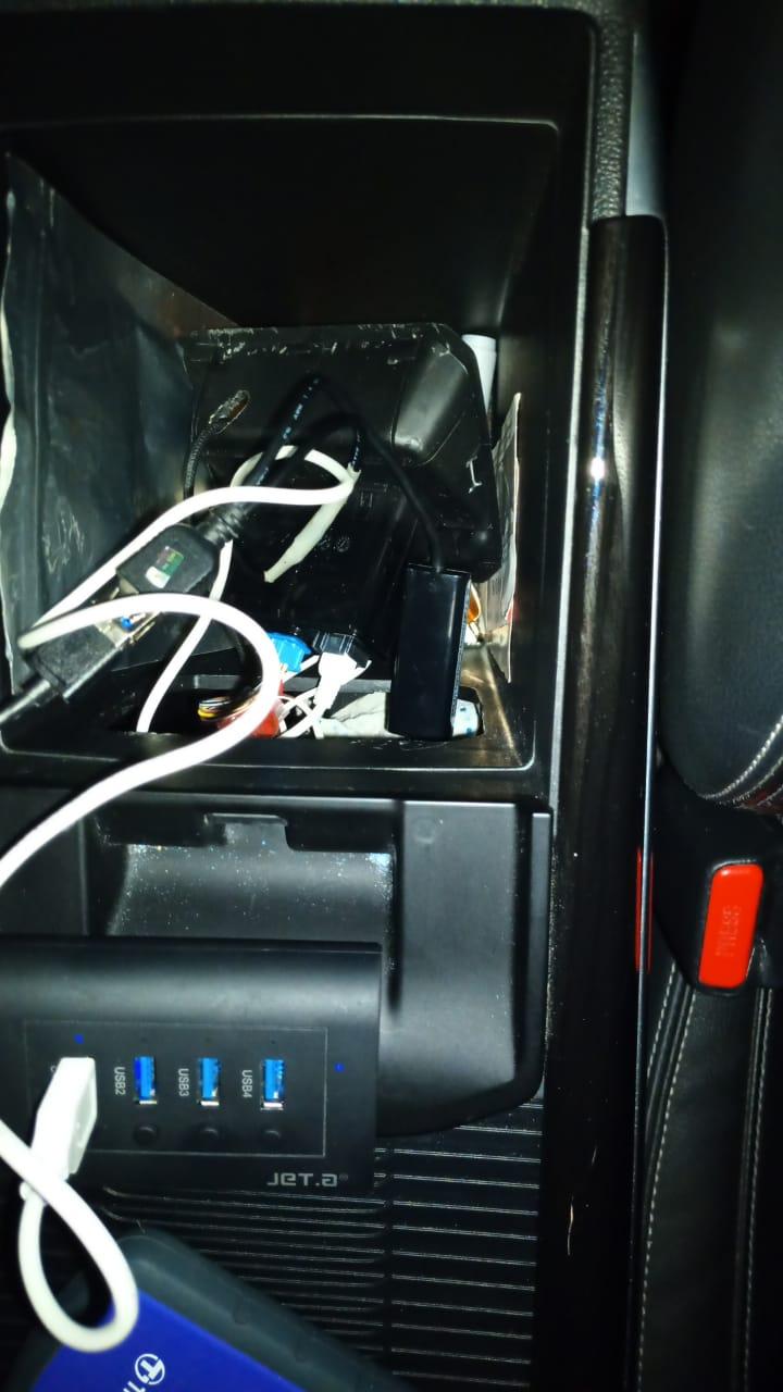

Всем добрый вечер. В продолжение темы - установил в разрыв между инфокабелем и картридером usb хаб на 4 порта без дополнительного питания.
Подключил картридер в ХАБ, работает, как обычно. Дополнительно воткнул в ХАБ телефон - Андроид Авто заработал, картридер музыку с sd воспроизводит.
Carplay проверить не смог, т.к. телефон брал в аренду, но думаю работает.

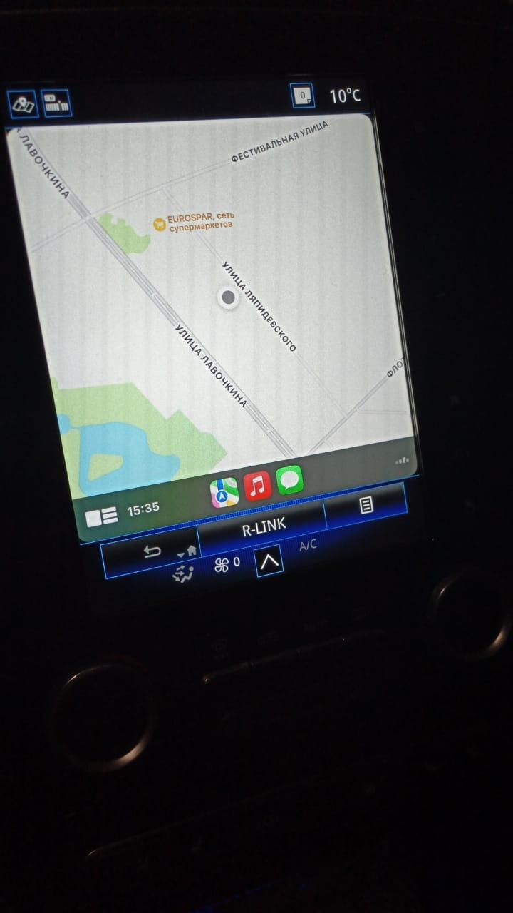

Всем добрый вечер.
Отписываюсь по продолжению эксперимента.
Провал.
Значится из хорошего - carplay работает, но работает только через переходник, воткнутый напрямую на инфокабель.
Если через usb hub то не работает.
Часть флешек работают через usb hub, часть определяются с ошибками, даже если их воткнуть в родной картридер, который тоже воткнут в разветвитель.
Отсюда вопрос, это или мой разветвитель или это невозможно.
Для очистки совести собрал всё как было, флешку вставил в usb hub и воткнул разветвитель в картридер машины - результат тот же, что и если наоборот. Часть флешек видит, часть сбой.
Есть ещё картридер, другой марки и сборки. Проверим.
Без usb hub всё флешки определяются нормально.

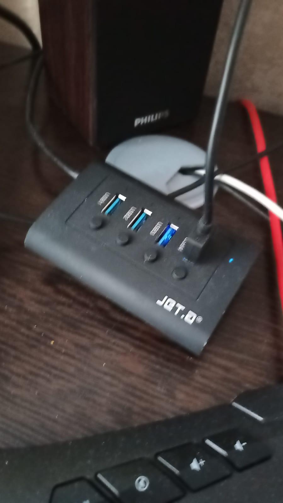

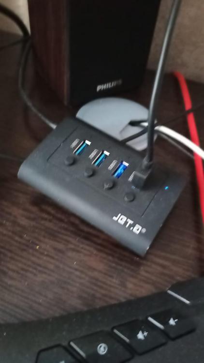

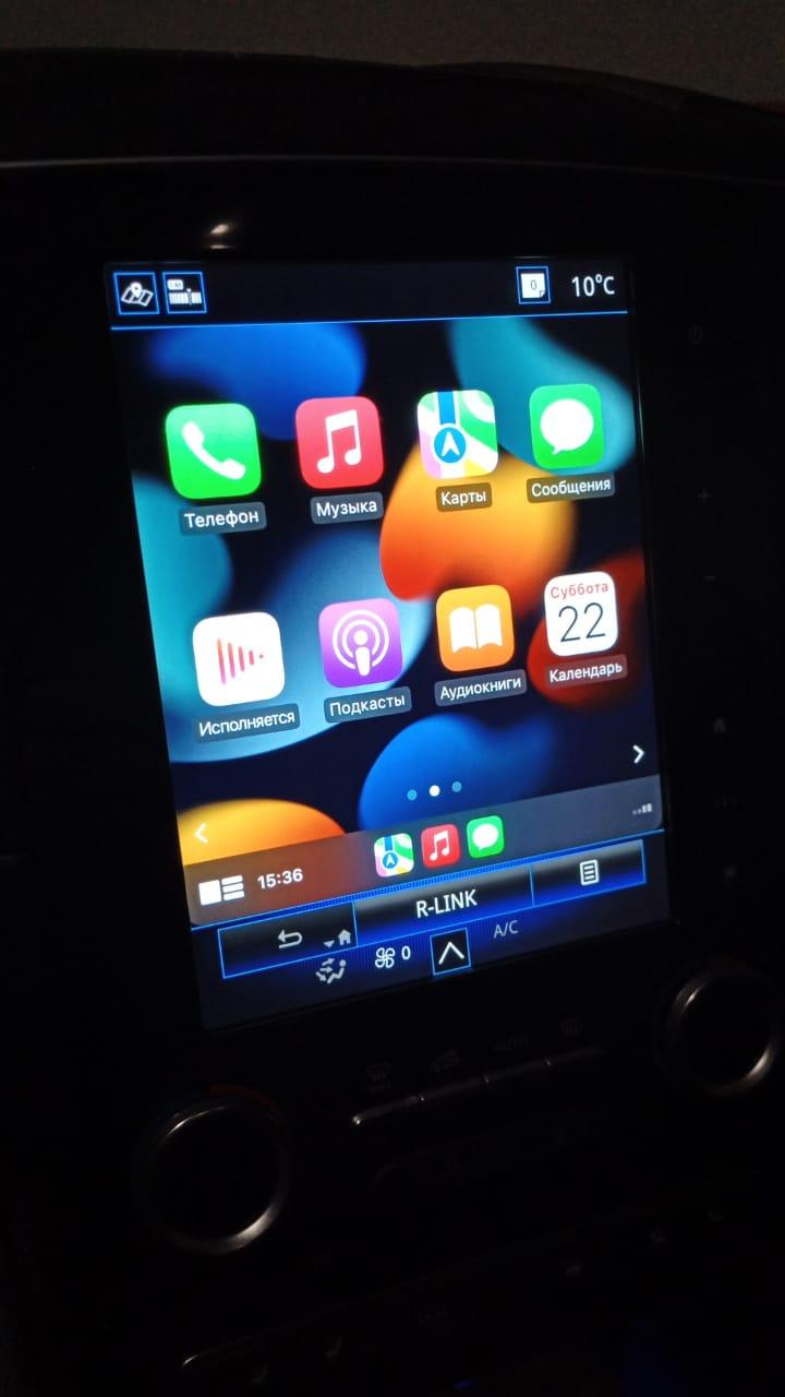

Всем доброго утра.
Вести с полей, сегодня попробовал новый блок USB HUB 3.0
чуда не ждал, но картина поменялась.
Флешки через него работают нормально, по сравнению с предыдущим разветвителем. Но вот две флешки сразу через usb hub - вроде не хотят? по одной нормально.
Схема работы - одна флешка, телефон, и подключен родной картридер.
Видит и читает флешку в разветвителе и sd card одновременно.
Андроид Авто загружается. Для меня достаточно. Осталось взять на прокат Айфон и проверить - ВЕЧЕРОМ.
СХЕМА ЖУТЬ, сам боюсь, провода, провода...
Как я и говорил, чуда не будет. Андроид в схеме работает, а аЙФОН работает только если его подключить напрямую, без разветвителя. Скорее всего нужен usb hub с MFI сертификатом. И он скорее всего будет type-c. Опять переходник нужен будет.

Добрый вечер ! Я сделал замену блока , стоял до этого 280236887R он с 2 мя портами USB + SD кардридер . Купил бу из польши 280239665R за 21 евро установил, перед этим актиивровал AA и Carplay ,через инженерное меню , у меня HW Gen2.0 .Все успешно заработало , АА работал и без этого , CarPlay заработал после замены блока на  280239665R .

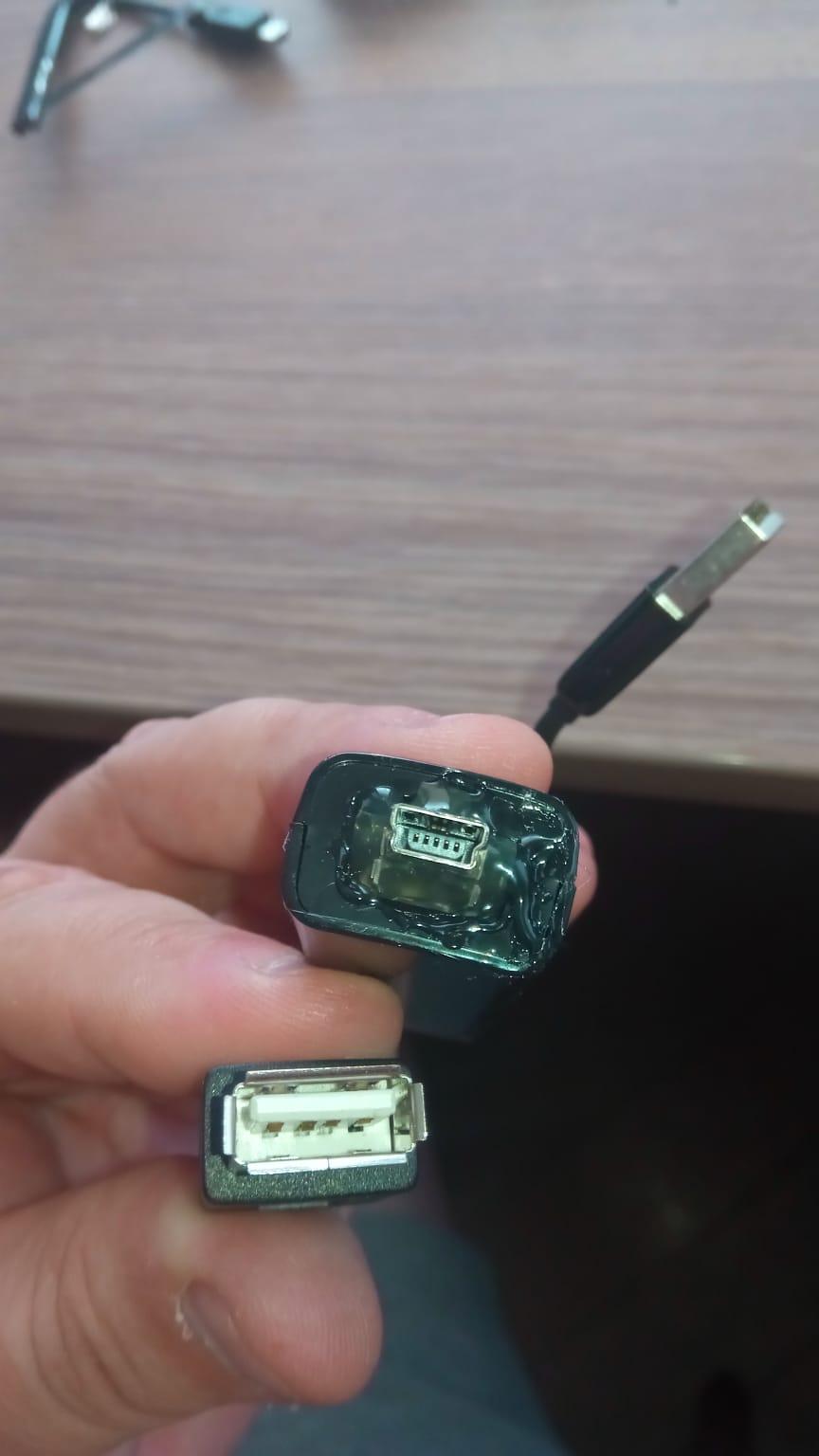

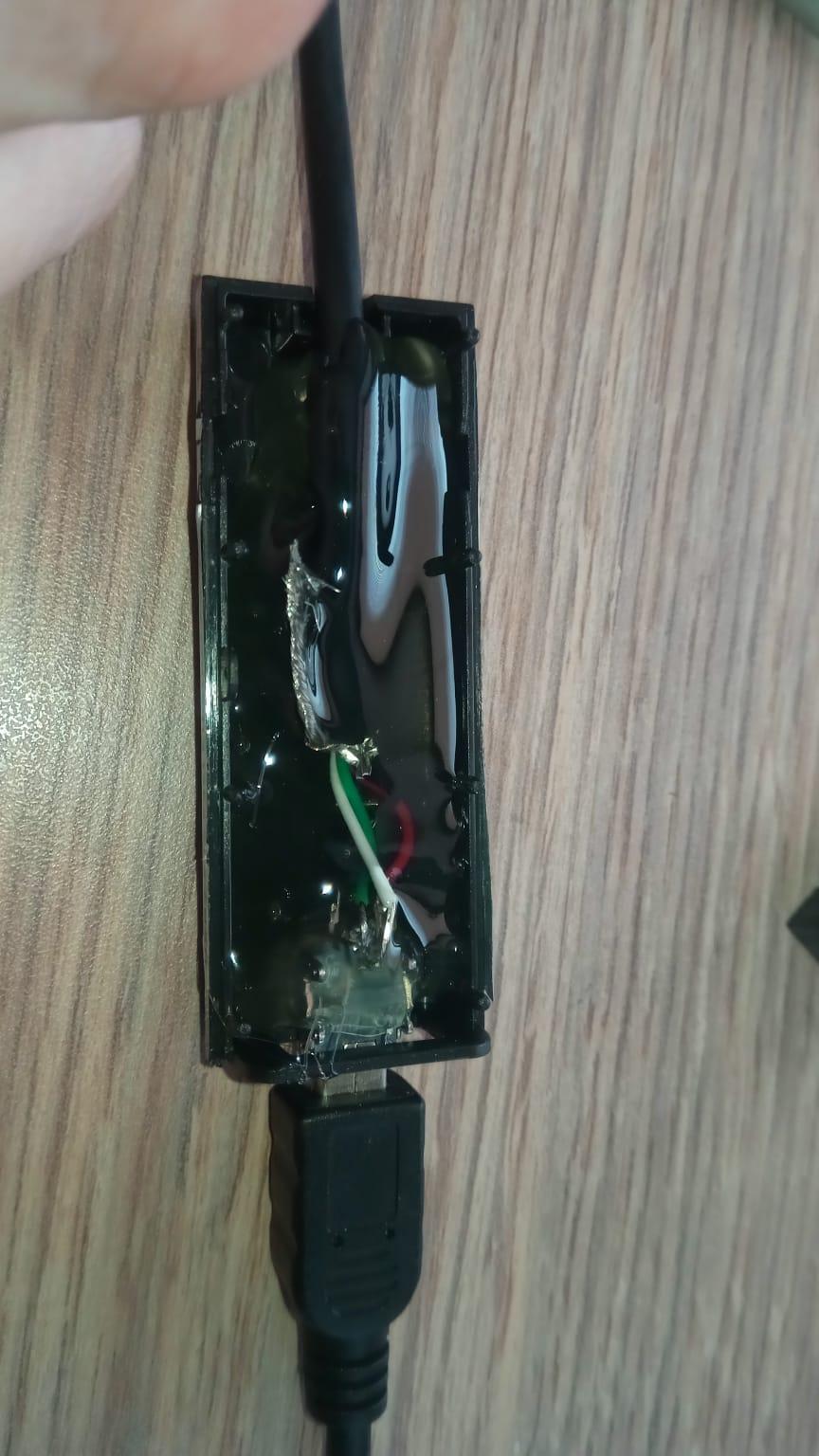

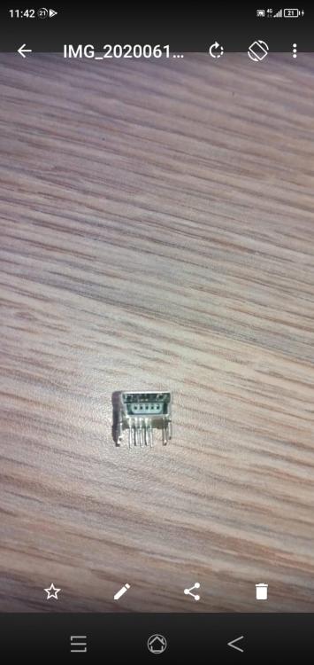

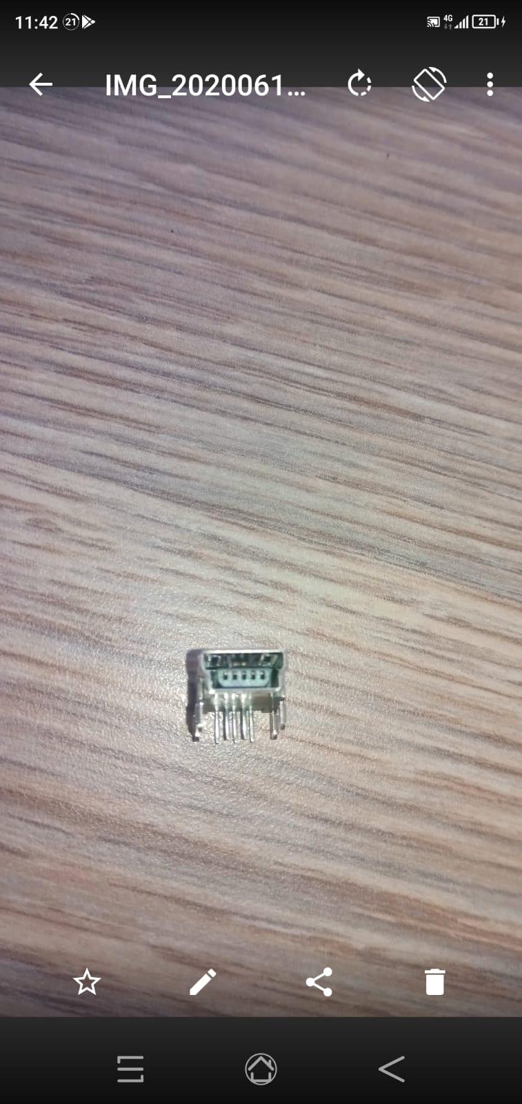

Инфокабель - к блоку картридера приходит два кабеля, питание и кабель информации, вот он и есть, это обычный кабель mini usb, только добавлена защёлка, чтоб кабель не вылетел от тряски.
Я взял обычный, на первый взгляд, разъём МАМА МИНИ usb и по схеме взятой с просторов интернета спаял переходник.
кабель - обычный, откусил лишнее и коробочка валялась.
Кабель - это удлинитель usb, оставил маму, т.к. втыкать устройства.
Видел в интернете готовые переходники, но куда ни звонил, нигде нет в наличии.

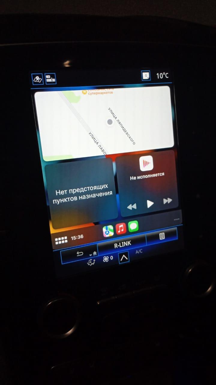

Всем добрый день.  Фото не будет, я дома телефон оставил, но поверьте - было красиво.
Отписываюсь по поездке в компанию, по продаже устройств q-link pro на 9й версии Андроид 64Gb встроенной памяти. Последняя модель.
В описании нашей машины нет, т.к. у нас нет carplay. Но я заранее отключил картридер и подключил переходник с usb входом.
Работники Очень удивились и согласились попробовать.
Подключили и первая загрузка с определением и установкой закончилась вылетом в родное меню.
Не страшно, мы это проходили. Выдергиваем шнур и заново подключаем, дальше всё штатно, запустился carplay автоматически в Лаунчер. Подключили его к интернету, пока через wifi телефона. Проверили видео - интересно происходит настройка разрешения экрана, потом запустили навигатор. Разделили экран пополам, сверху видео, снизу навигатор. Или наоборот, кому как надо.
РАБОТАЕТ.

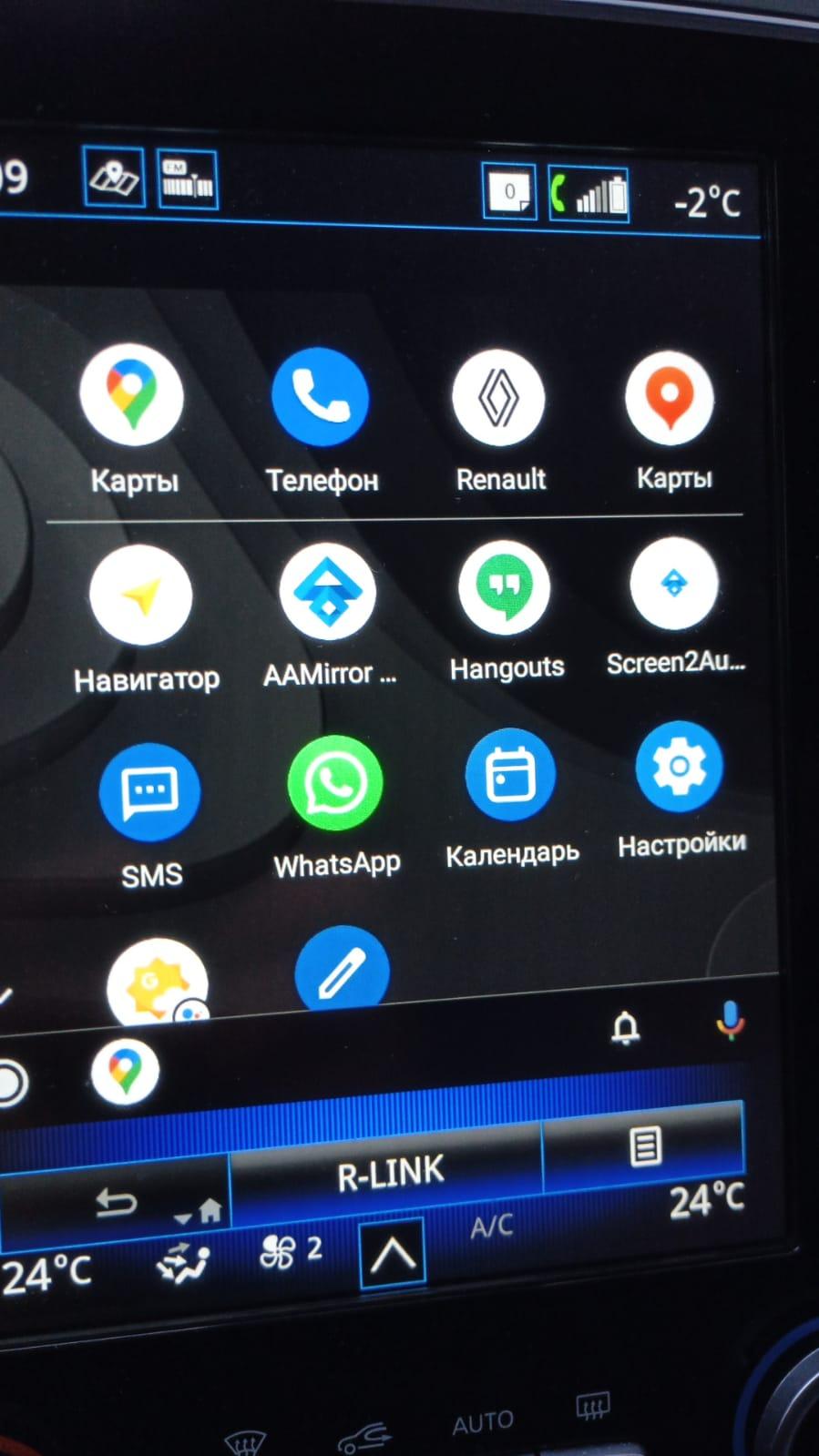

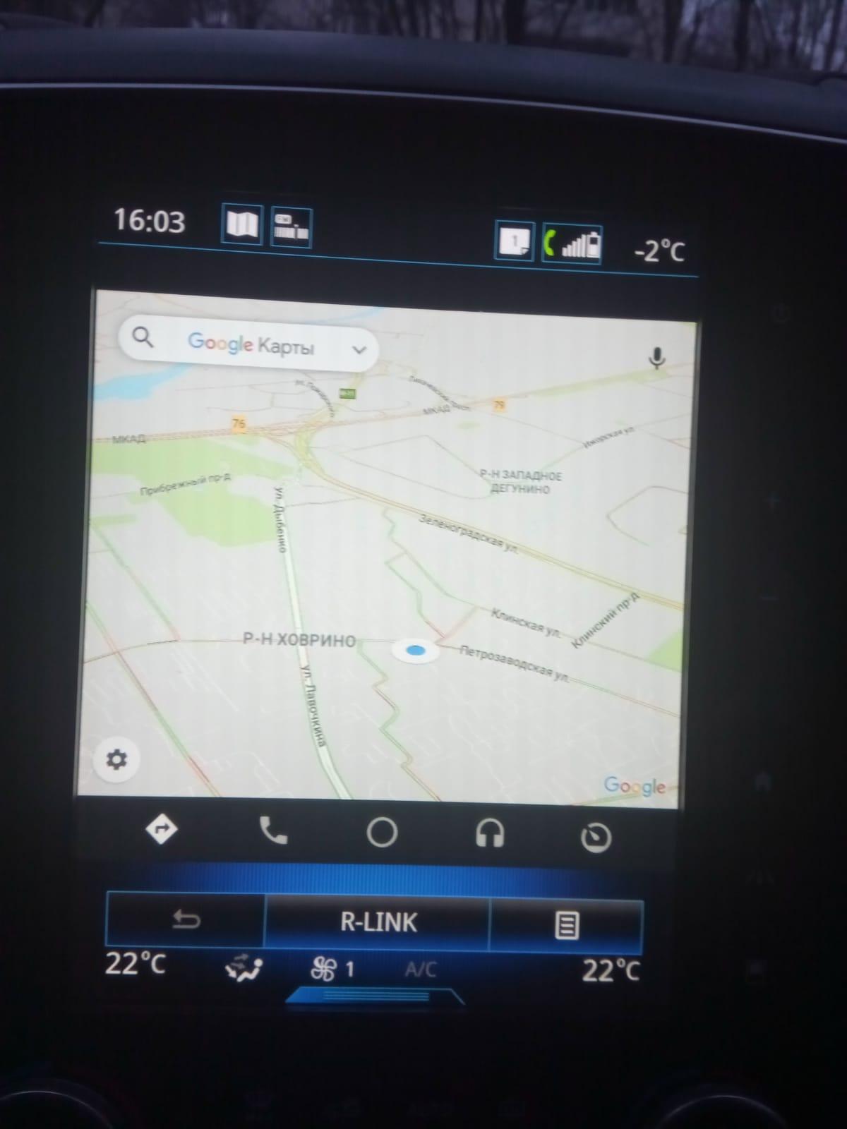

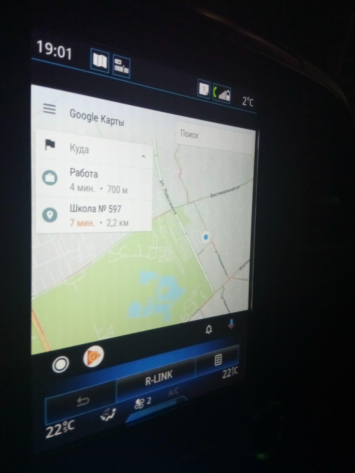

9я версия. АндроидАвто и Карплей
Карплей
Изменено пользователем DRED77
Есть ещё такой вид АА, но какой 8й какой 9й я уже запутался
Отличие нижней части
