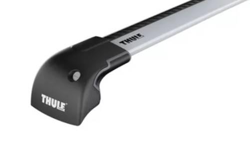

Сообщаю что комплект 2.1 да еще и в черном цвете подходит идеально и смотрится замечательно. Оригинальный рено дилер продает за 18 тысяч. Я купил свой комплект(на авито нашел  полугодовалый)- 10т за дуги. Правда Кит был на БМВ, но наш КИТ 4079 урвал у дилера Туле, у которого он был один(дефицит- только на заказ),Итого вышло 13200. При цене нового комплекта тоже в районе 18 тысяч. Но я и тут съэкономил- продал КИТ с купленных дуг за 1800 рублей, так что себестоимость вышла в 11400 рублей. А если еще сминусовать стоимость дуг от старой машины... :russian:
К чему веду  вас в итоге- советую брать Thule ибо он всегда продается  другим людям так как это конструктор и подходит на многие машины.
Если будете брать их обратите внимание что они разной длины(телескопические). Так вот я сначала поставил одну назад, закрепил а потом долго не понимал почему  вторая не раздвигается чтоб встать вперед. Оказалось что она на пределе раздвинутости встает назад, а уж вторая ставится вперед. Что характерно на них нет обозначений "перед-зад" и по сайту они идут как  одинаковые. Фото дуг на машине есть в моем посте о "купивших колеос".
Брал родные дуги. Действительно длина у них разная - более короткая ставится назад. Форма каплеобразная, нужно смотреть при установке. На удивление - тихие. Даже при 130км/ч  не свистят. А когда тестировал машину до покупки, стояли эти же дуги, только неправильно. Так после 80км/ч стоял гул. Я спрашиваю у менеджера, что за гул? Жмёт плечами, говорит, вчера не было. Может коробка? :search: А уж когда приехали и вылезли из машины и увидели дуги, его осенило, что именно сегодня поставили эти дуги и гул от них :D

Вот, что действительно важно - это длина дуг. У оригинала и Thule WingBar Edge  рабочая часть дуг короткая и у меня одновременно бокс и велобагажник не помещаются. Если бы сейчас выбирал, то остановился бы на Thule WingBar Rapid System, у которых поперечены выходят за габарит креплений. Смотрятся. на мой взгляд хуже, но вмещают больше.
2 часа назад, Мышун сказал:

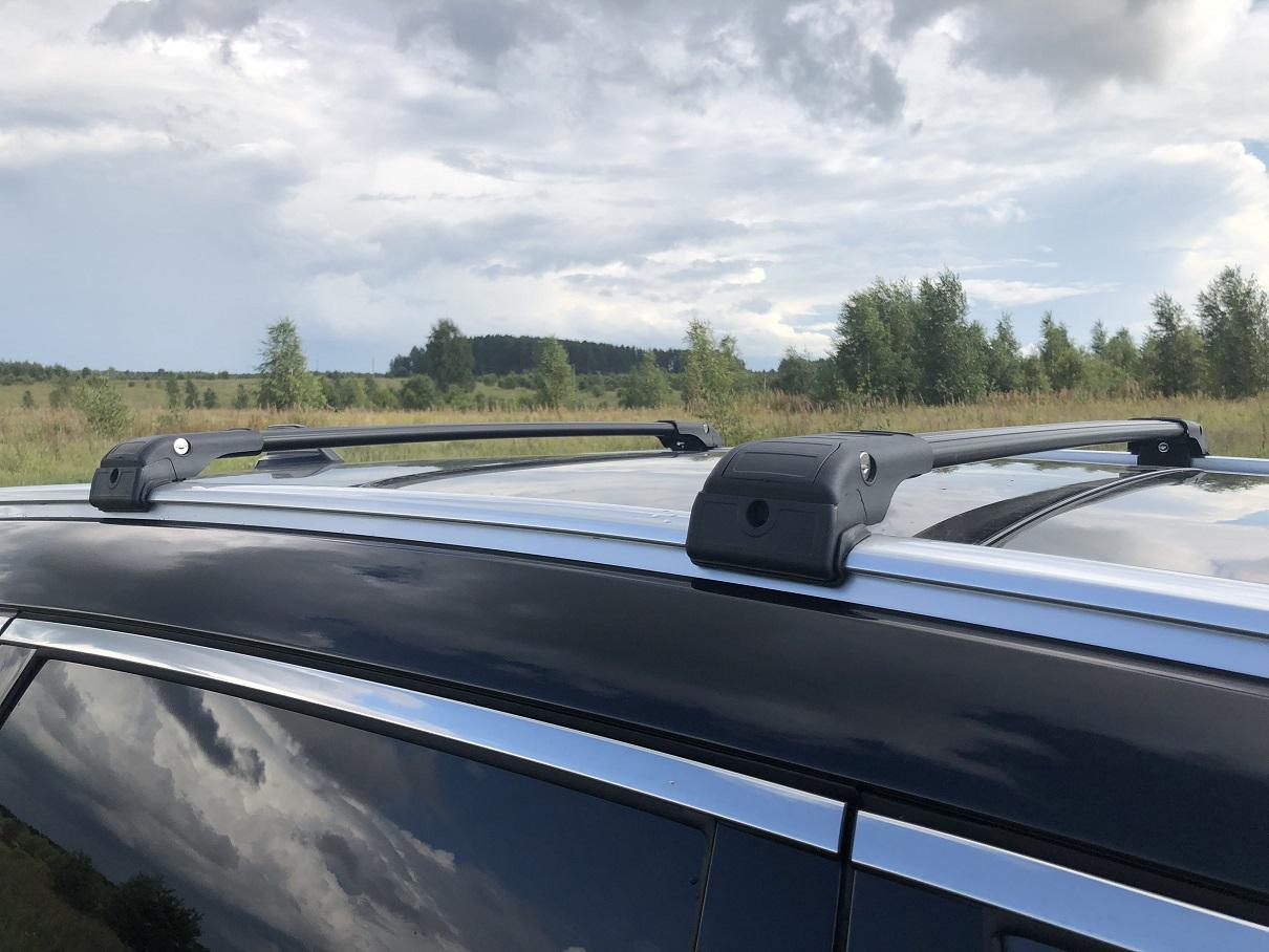

Подыскивал дуги что бы красиво и недорого, таких вариантов так и не нашел, но наткнулся на переделку дуг от q5, которые поставили на кию и весту. Смысл в том что их много продают на авито новыми, я себе взял за 2000 руб. Так как их длина большая, то подпилив концы и просверлив новые отверстия можно приспособить на многие авто с интегрированными рейлингами. Так же пришлось спилить штыри которые сделаны под посадочные места в рейлинге для ауди, переделать резинки под профиль колеоса, чуть подточить и в целом все неплохо встает. Замка нет, но есть ключ-секретка, откручивающий фиксирующий болт. Держаться намертво!
Считаю плюсом цену, внешний вид, не жалко оставлять на машине, да и кроме колеоса никому не подайдут т.к. уже переделаны. Из минусов свистят-гудят на скорости от 80 км\ч.
