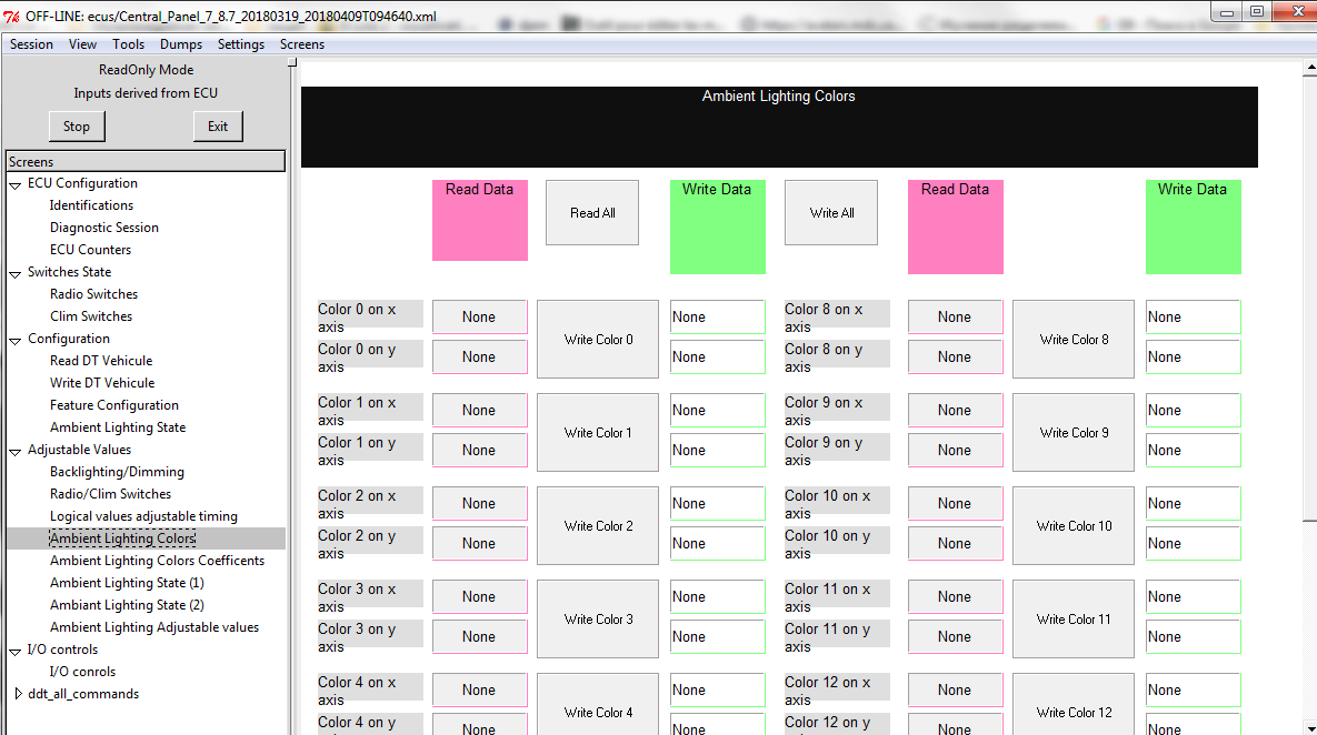

А может кто-нибудь знает, можно ли вообще отключить эту опцию "подсветка поворотов ПТФ"? Например дилерским оборудованием.
Мне она кажется бесполезной совершенно, а внешний вид машины портит когда включается только одна.
В DDT есть соответствующая опция в БЗИКе:
Пробовать пока не хочу, тем более,что мне дилер ПТФ отрегулировали и теперь светят нормально.
Кстати, вторая опция - это, вероятно, гашение годовых огней при включении поворотников.
