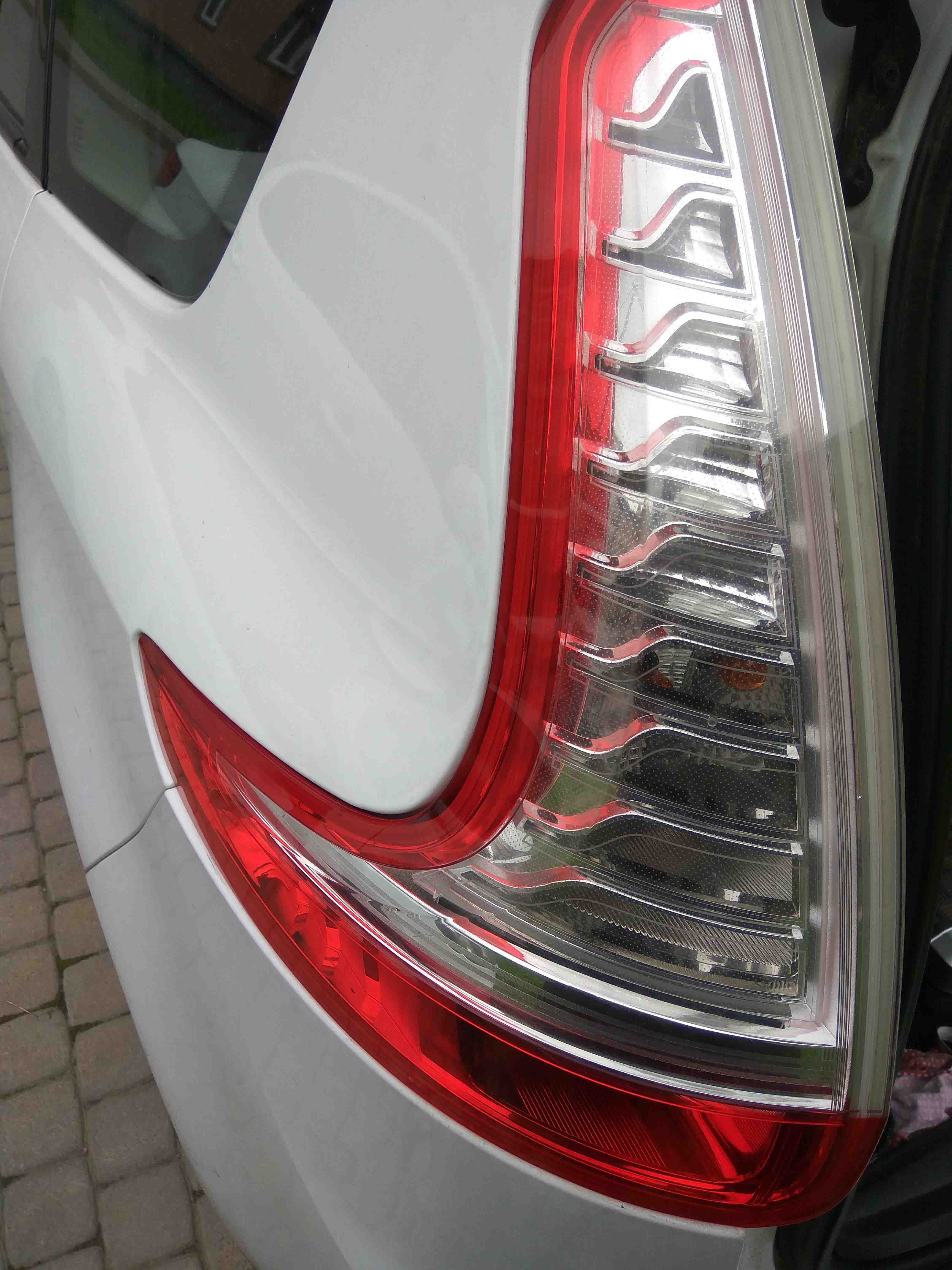

Прошу прощения если повторяюсь. Итак сгорела лампа стопсигнала. Замена занимает от силы минут 15.

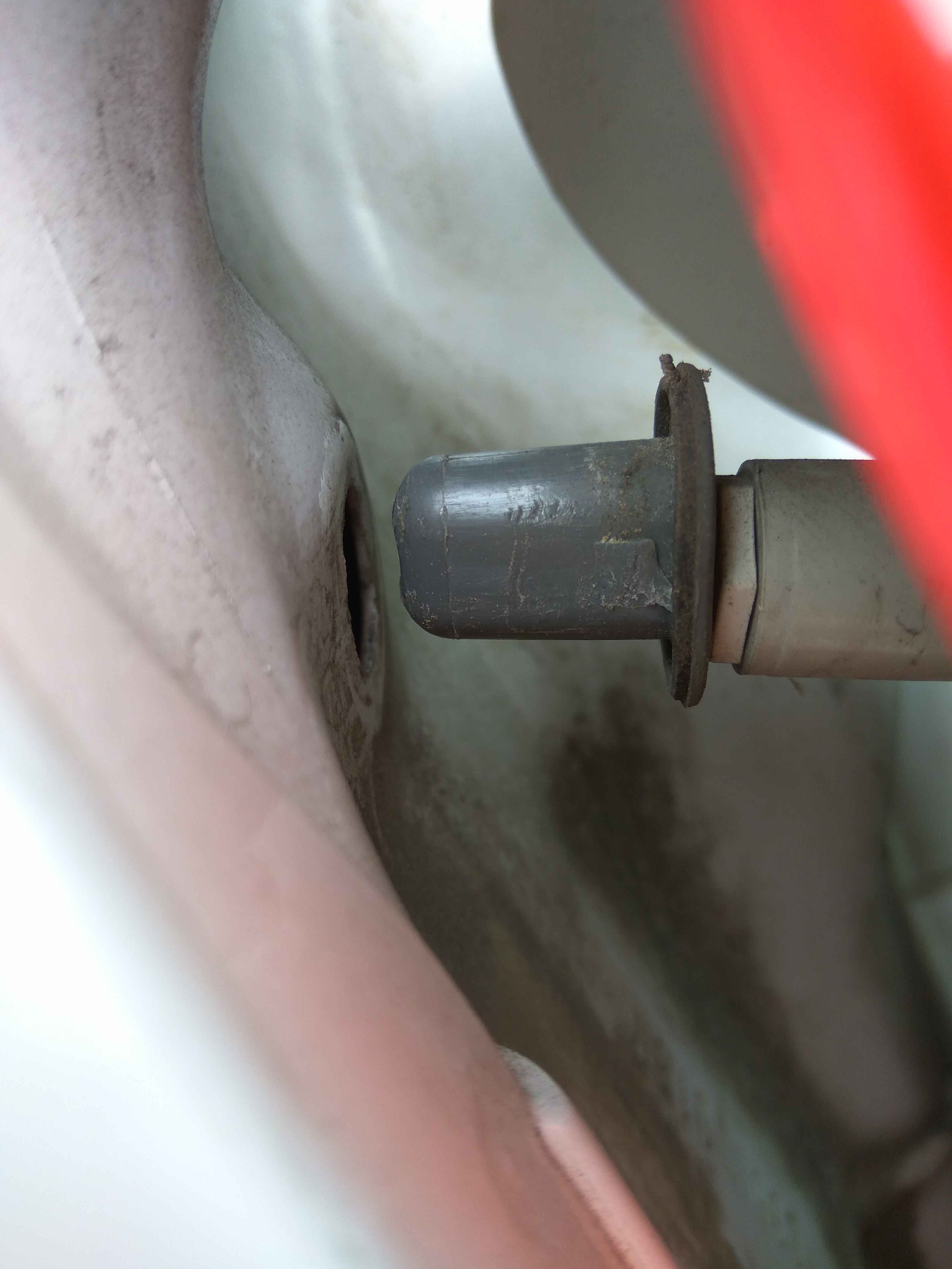

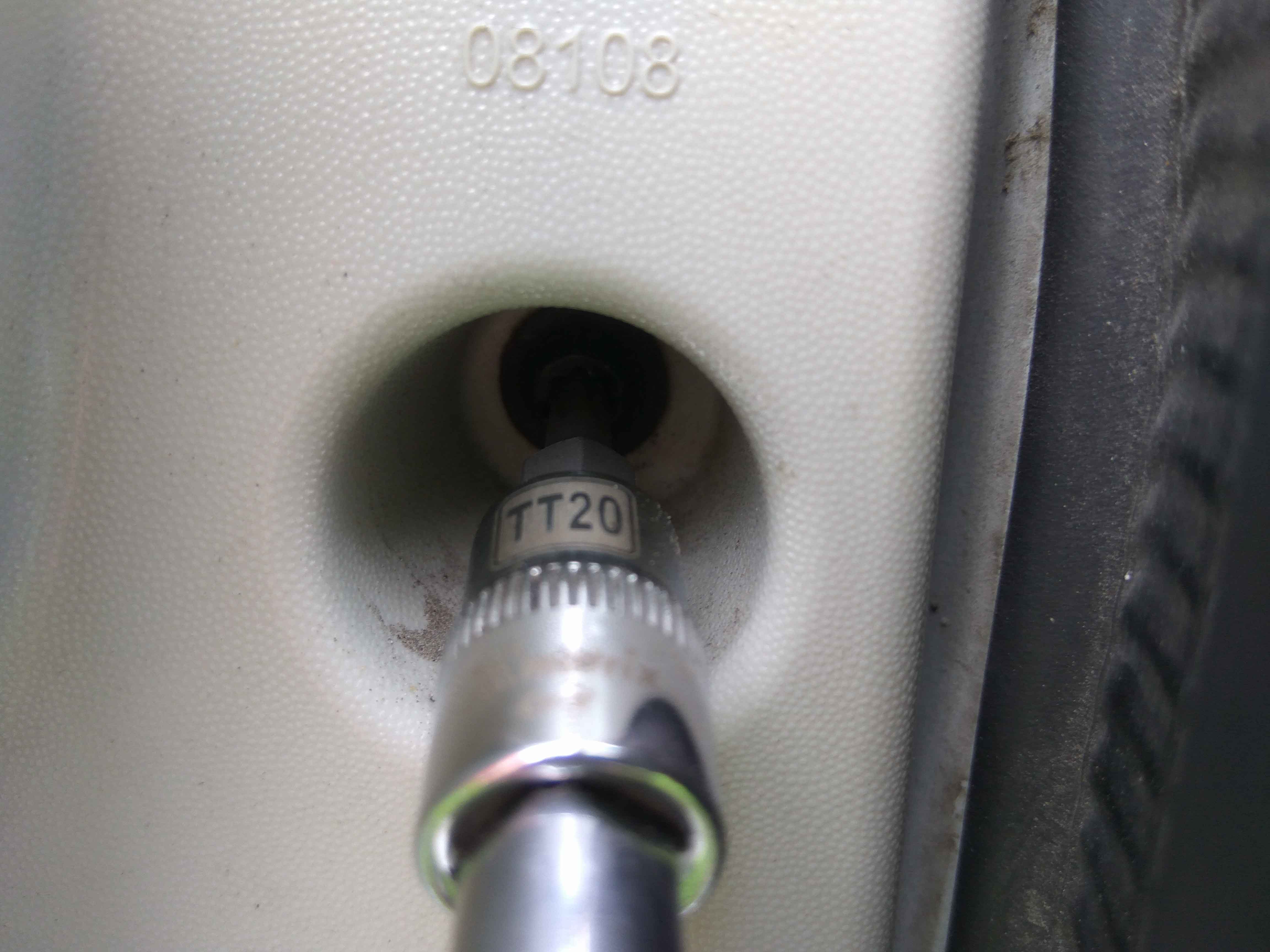

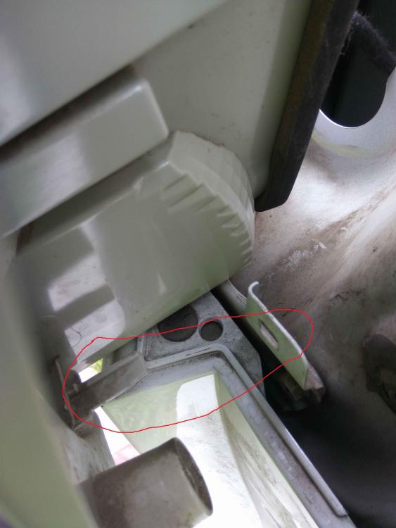

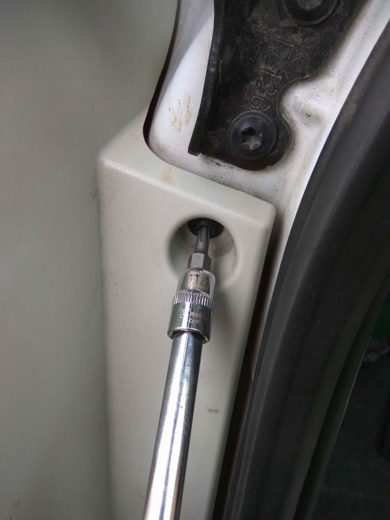

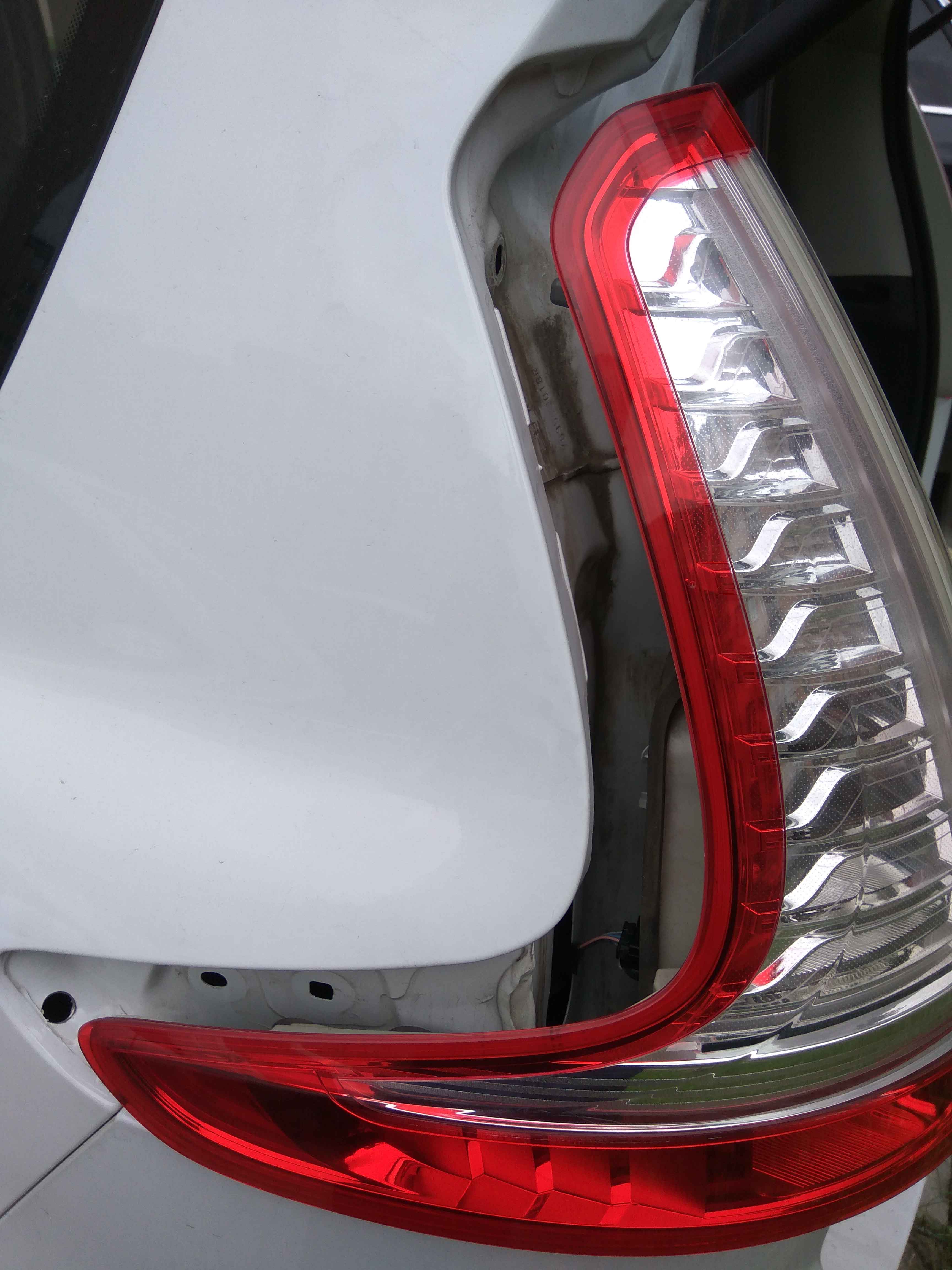

откручиваем болты крепления со стороны крышки багажника: верхний 2.thumb.jpg.f922261f2470804dfe0bf96d494ba762.jpg и нижний 3.thumb.jpg.aec44fe97805c274f73f1927c75734ed.jpg,

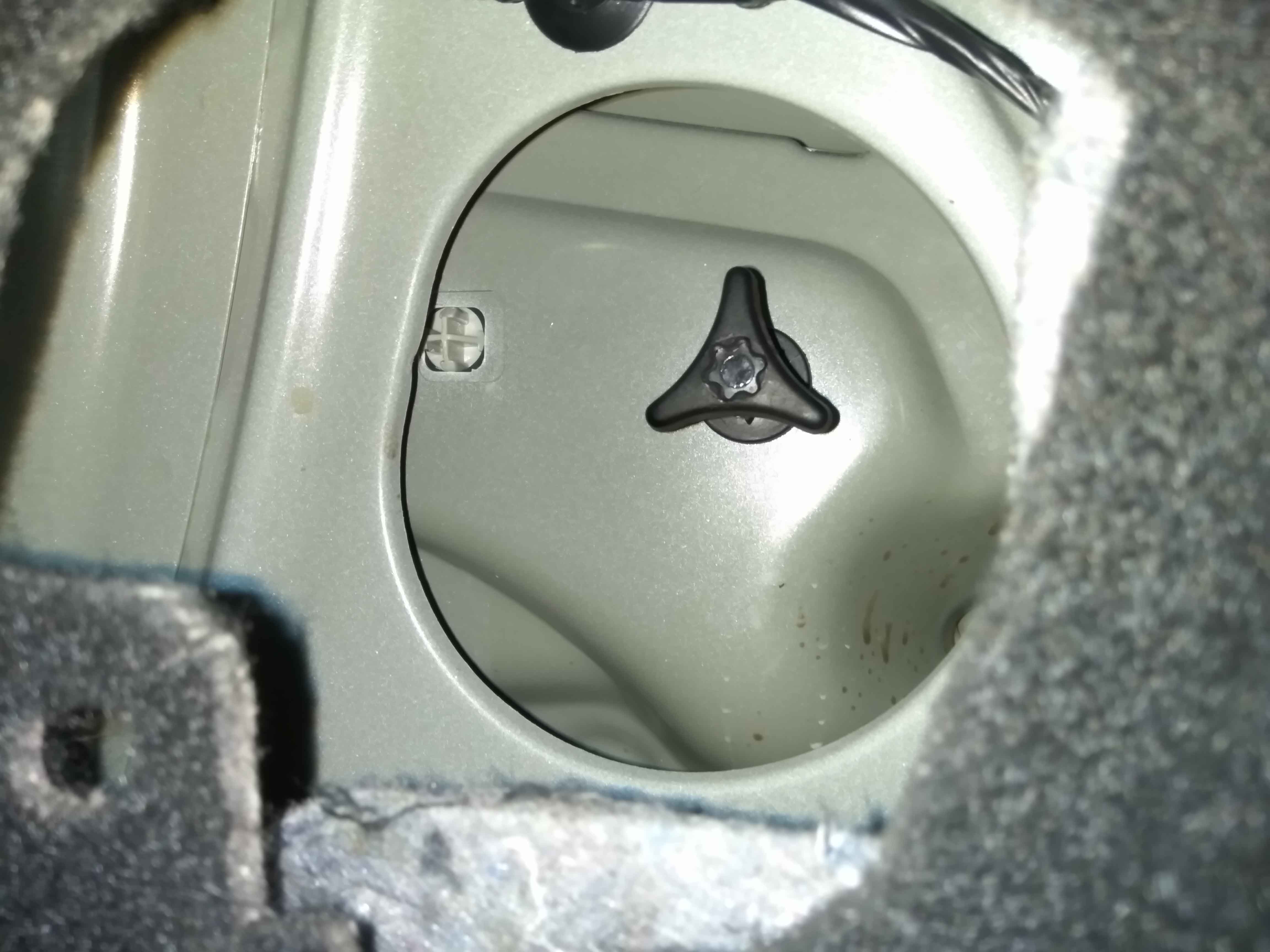

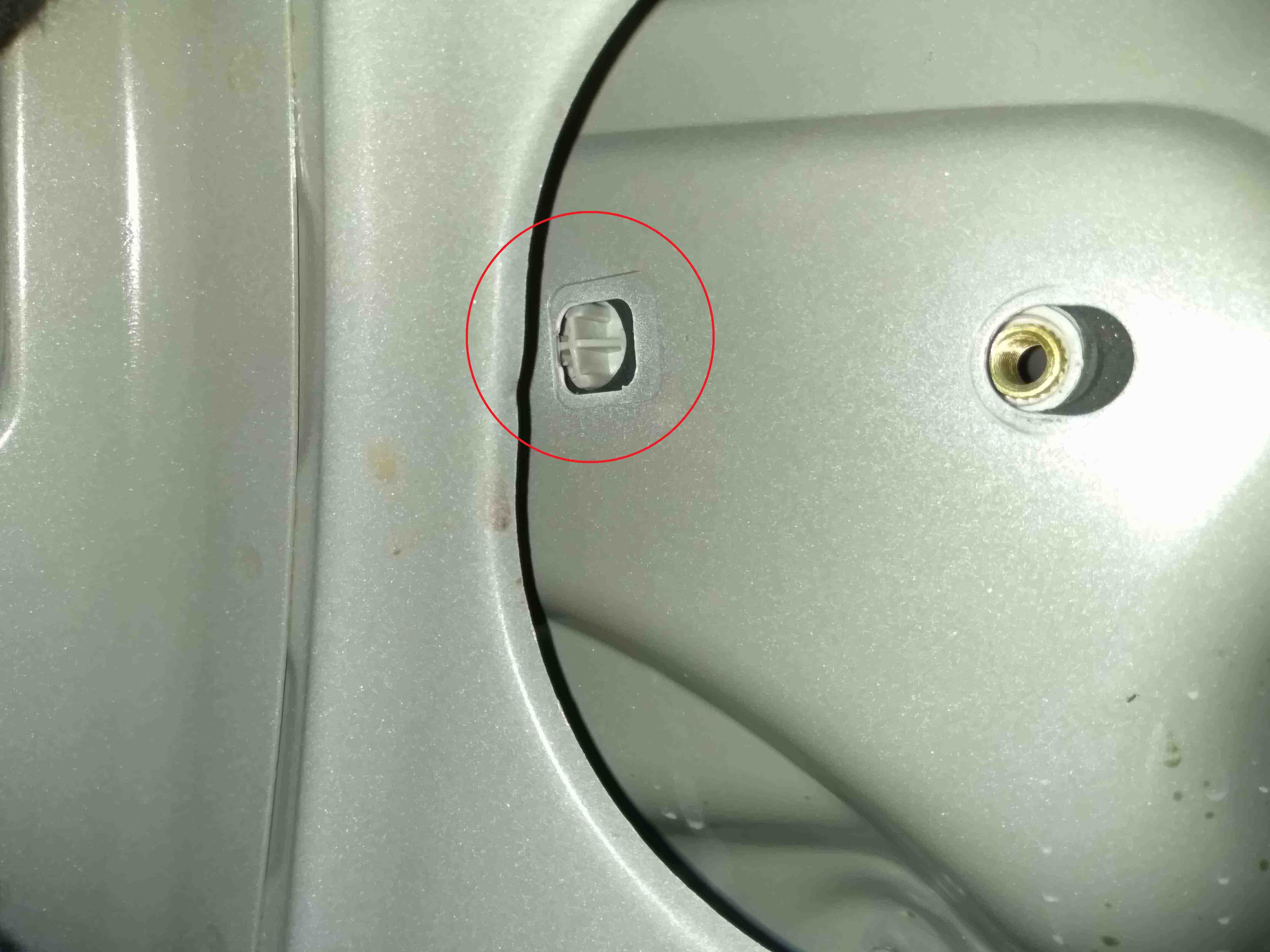

снимаем заглушку обивки багажника и отворачиваем боковое крепление блок фары 4.thumb.jpg.83181f2db3e9c95a2d08131b73f3811e.jpg

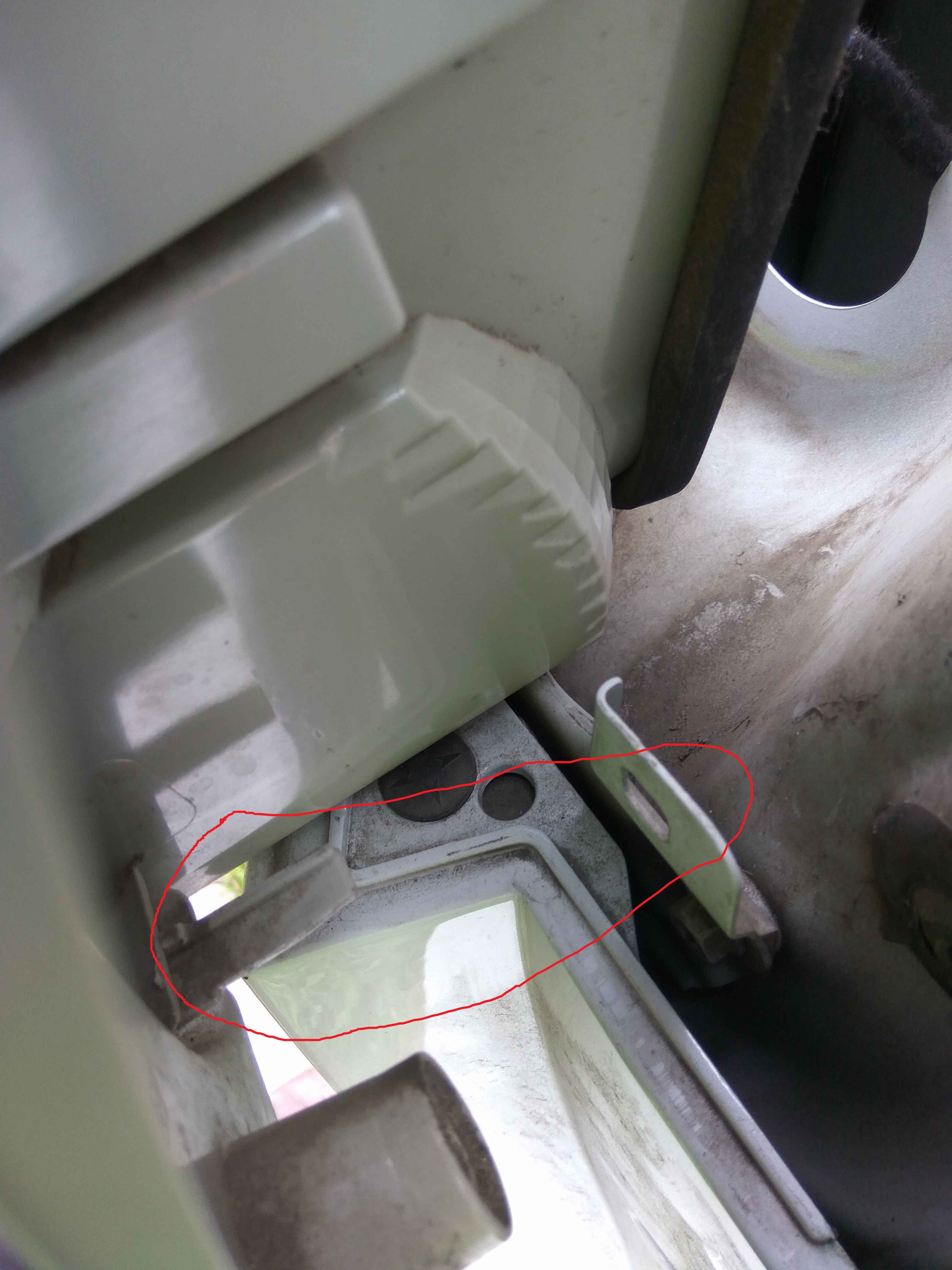

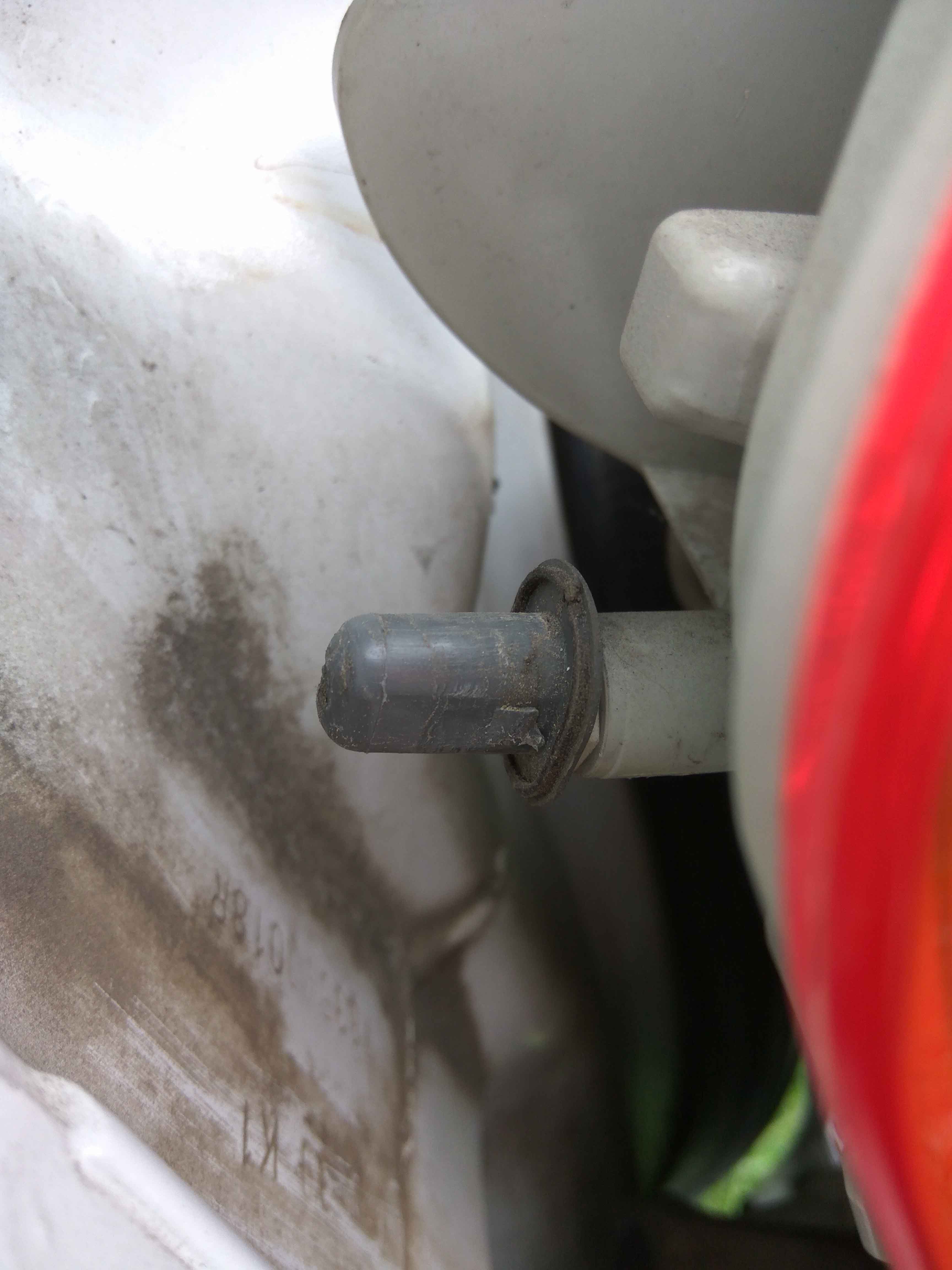

для снятия блок фары необходимо нажать на фиксатор 5.thumb.jpg.2e45aa8458e24d63d4325d8f83e3e731.jpg

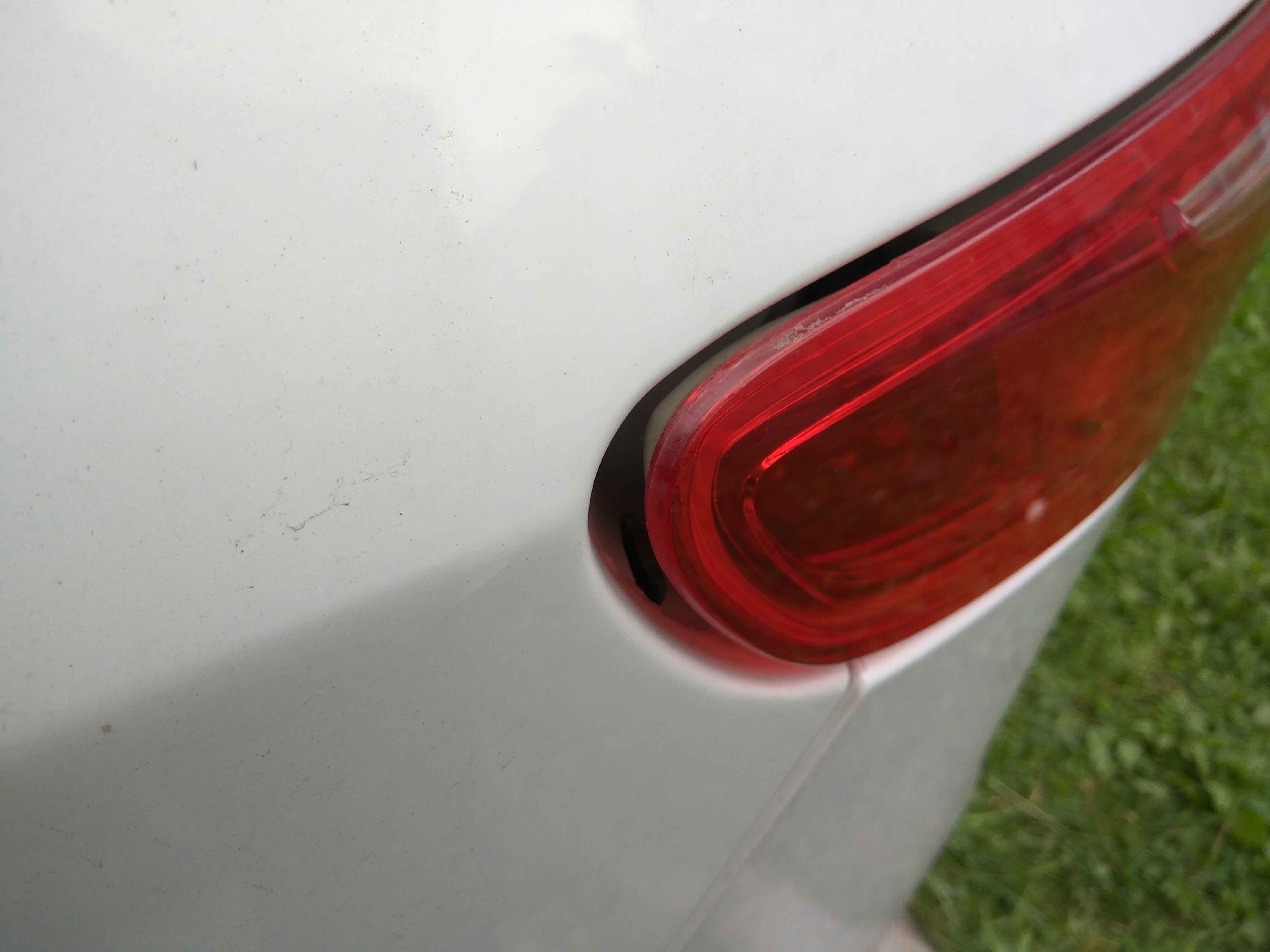

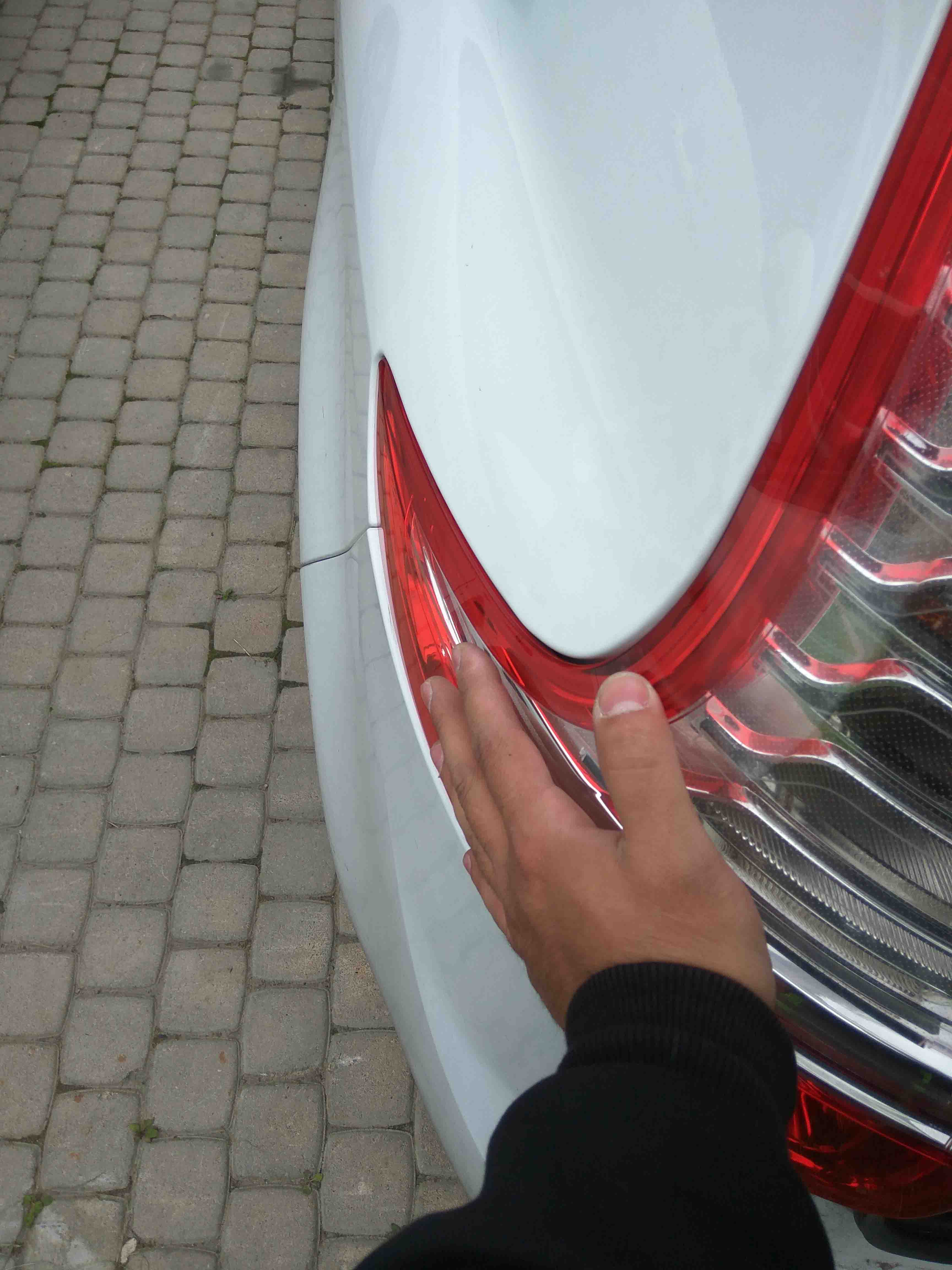

боковая часть блок фары отойдет от кузова автомобиля 6.thumb.jpg.feefcc02576f319e4da9b1e6ce8a51dd.jpg

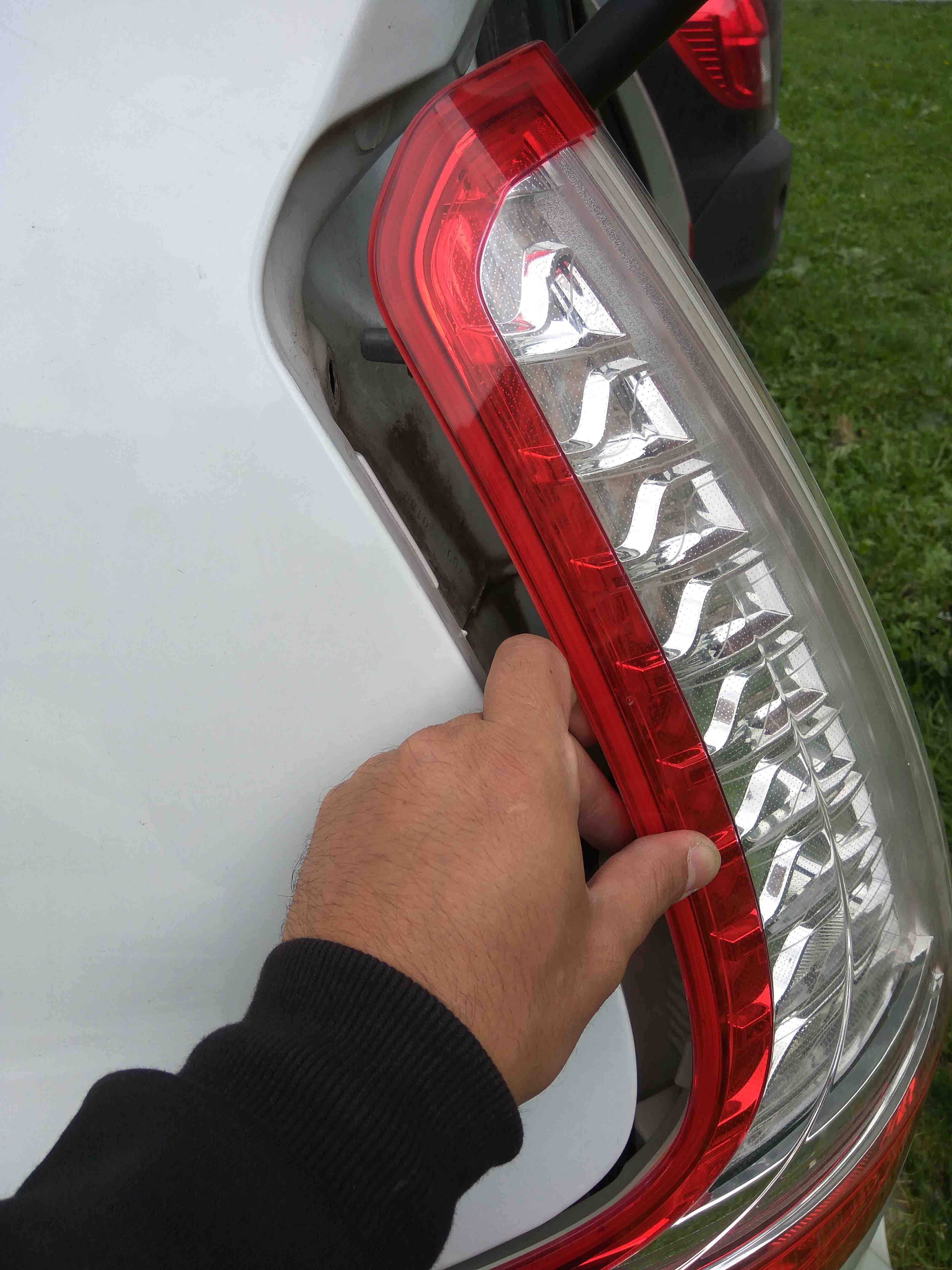

затем не сильно потянув за нижнюю часть фары извлечь нижнюю направляющую (можно одновременно тянуть за верх и низ) 7.thumb.jpg.f9a91ab91da2900b69d01129b254374b.jpg,

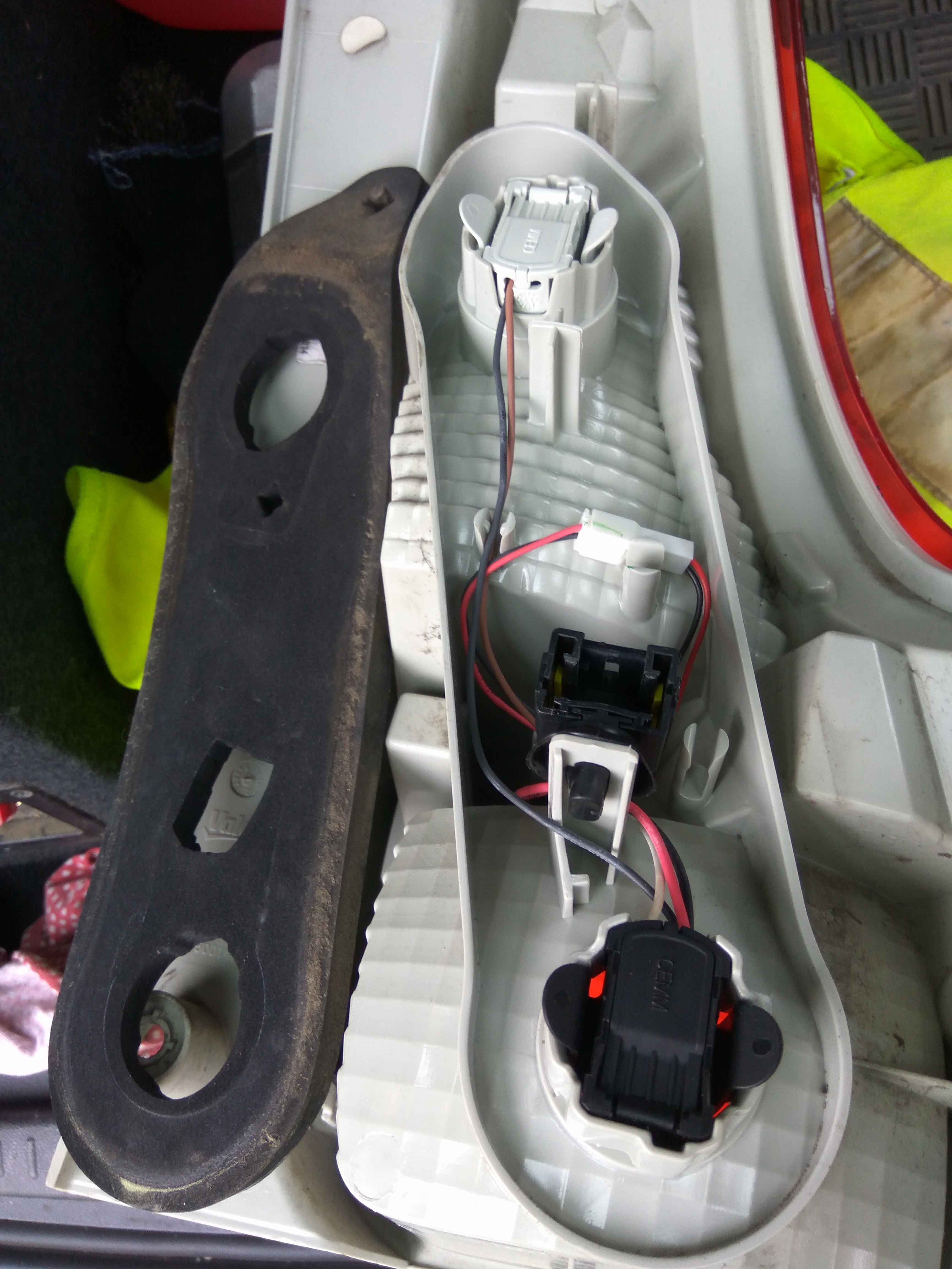

извлечь верхний фиксатор 8.thumb.jpg.8833f8c8091cbf1eaa619b4aac15faee.jpg. Получим следующее 9.thumb.jpg.7150dafc5a9cfedd53f966df7251415e.jpg.

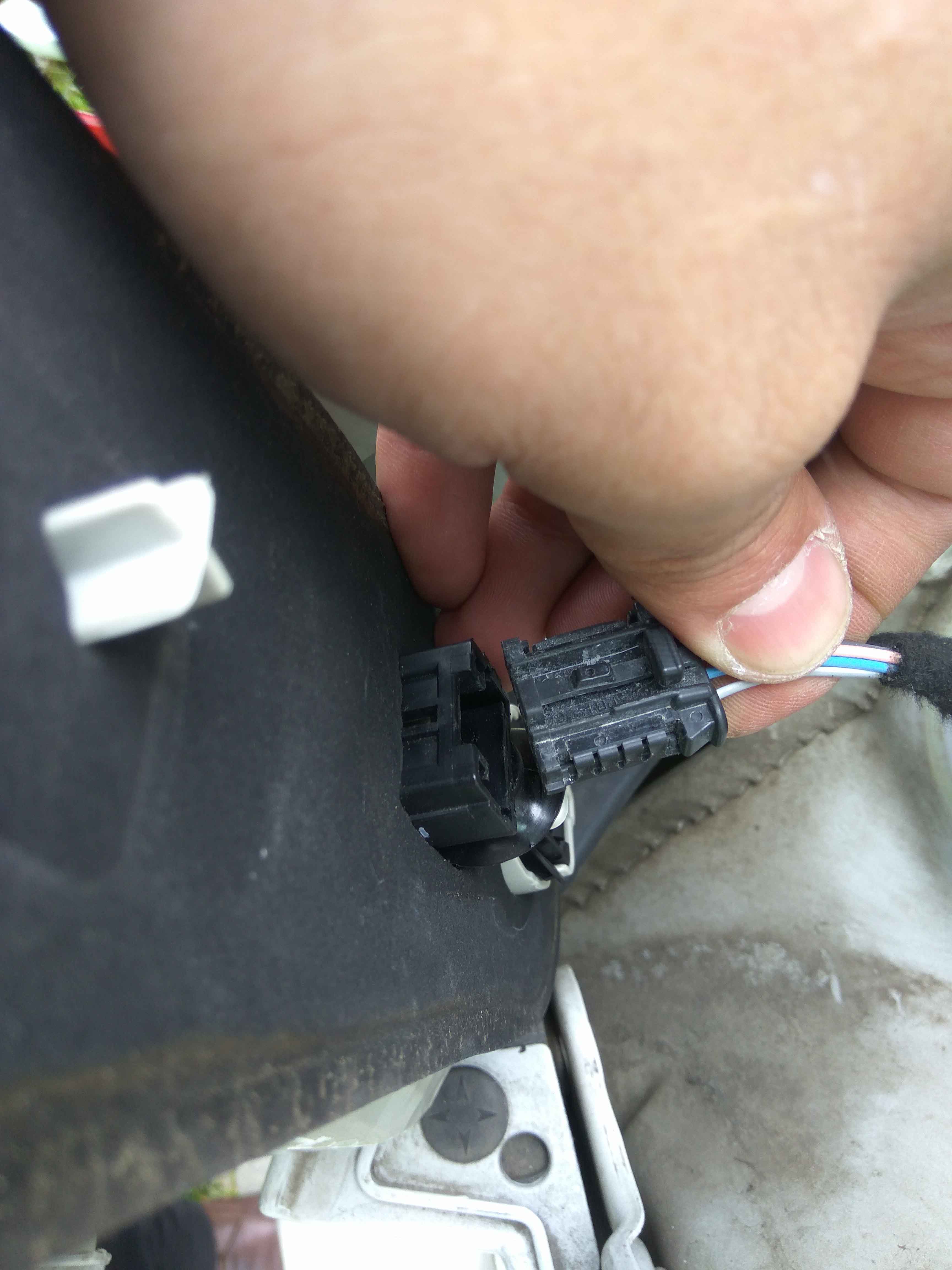

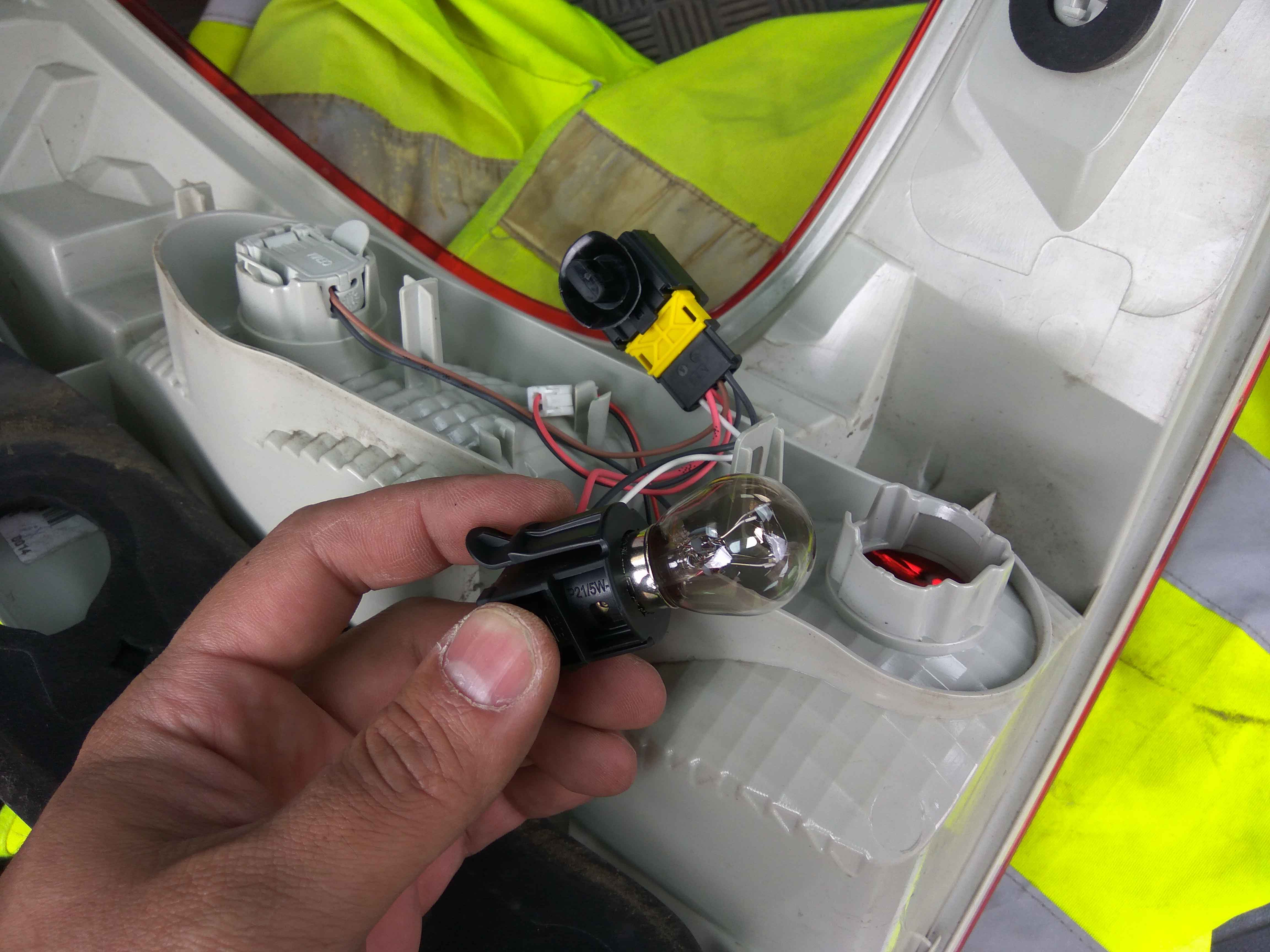

Отсоединяем разъем и производим замену сгоревшей лампы потянув за боковые ушки крепления патрона лампы (в данном случае стопсигнал) 10.thumb.jpg.694e3327b6f85276d5fbc194a87e3019.jpg11.thumb.jpg.fd058734d5bfbcff863ba500a5dbebb1.jpg12.thumb.jpg.1e689e9dfef843f7a3cf342efa94d923.jpg

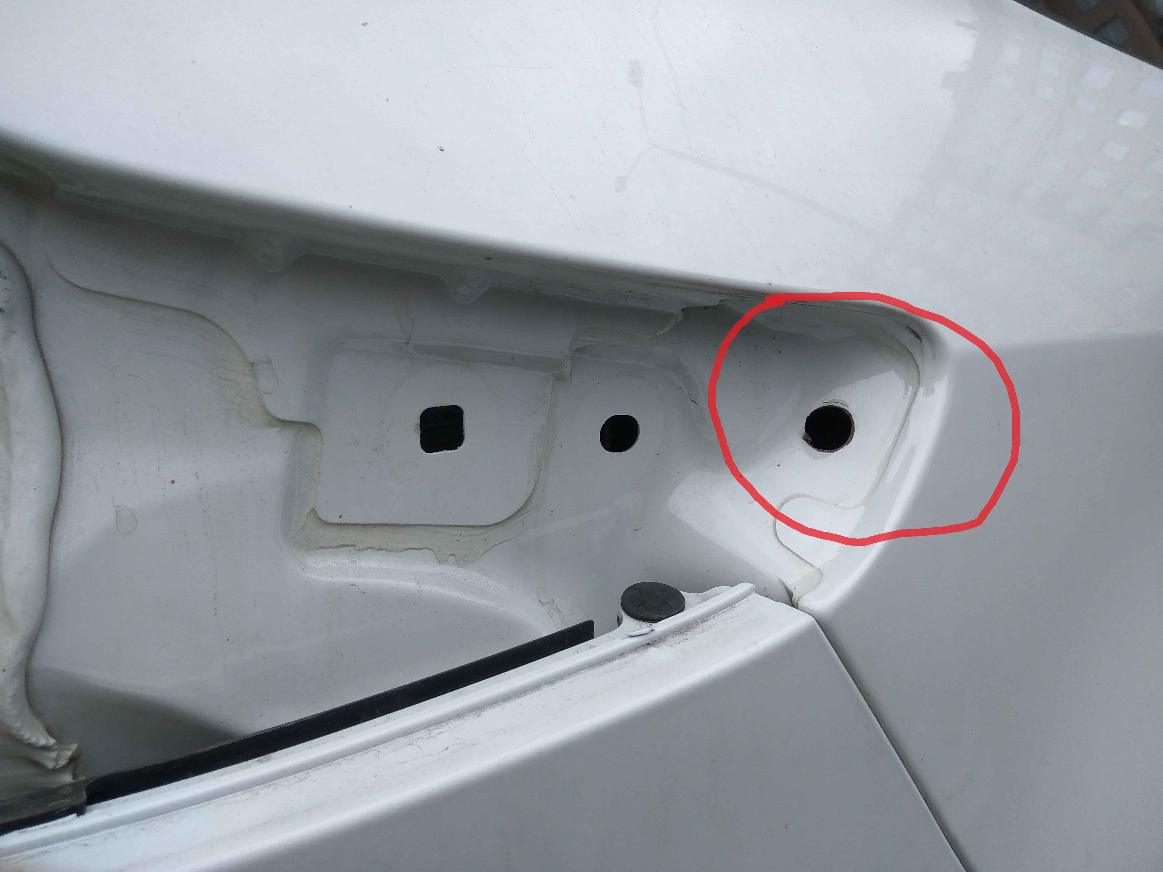

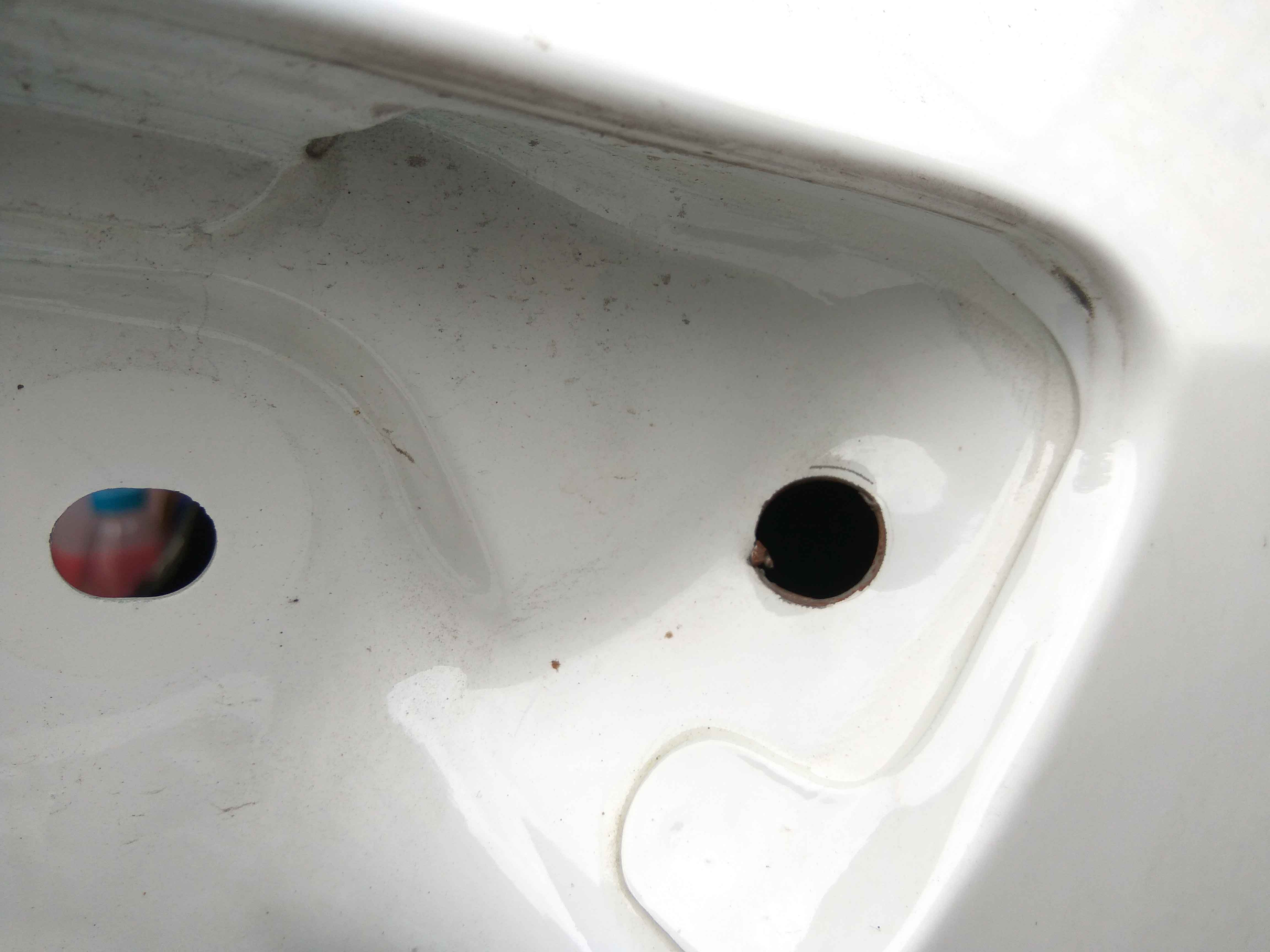

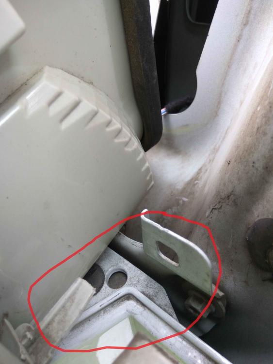

Внимание вопрос!     Я на своем автомобиле обнаружил отверстия в кузове в углах блок фары. Вроде за них кузов не тянули. Разбор внутренней обивки показал что внутри не варили и все ровно. Отверстие выходит не внутрь кузова, а над подкрылком. Может кто-нибудь пояснить, что это такое?17.thumb.jpg.3a2e8c4a6c06087f2d97c12e8bd65c31.jpg18.thumb.jpg.805c7b51b8e3a0c1e7eb4039de7a022f.jpg
