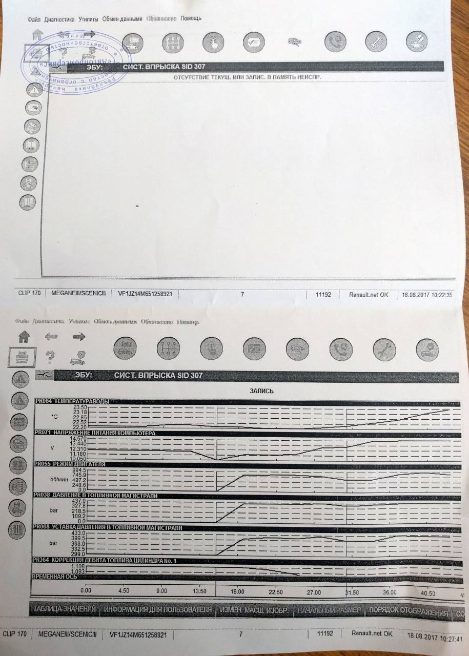

Ситуация следующая...
Раньше, как заводишь машину на холодную, обороты сразу были немного за 1000, по мере прогрева они падали до номинала.
Сейчас обороты сразу при заводке устанавливаются в районе 800...850 через несколько секунд начинают "плавать" от 600 до 850..
Продолжается это также недолго.. около 15...30 секунд, затем движок резко начинает работать ровно и потом проблем с ХХ нет.
Ситуация не зависит от вкл/выкл кондея.
По клипу ошибок нет, коррекция форсунок от 0,
