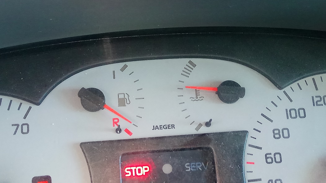

Т.е. при подключенном датчике не включается вентилятор даже когда стрелка на приборке выше, чем на середине?
17 минут назад, Sr.GIO сказал:
9 часов назад, oewg197 сказал:
Сейчас все работает кроме вентилятора радиатора.
Да, именно так. Даже когда на шестом делении
5 минут назад, oewg197 сказал:
Сейчас у себя проверил на холостом, ОЖ прогрелась до 95 градусов - вентилятор не включился, это как раз между 5 и 6 делении, потом температура начала падать.
Температура поднялась выше шестого деления . Вентилятор не включился. Только при снятии фишки заработал.
18 минут назад, oewg197 сказал:

Когда скидываете фишку с датчика, то врубается вторая скорость
На Клип можно съездить, с помощью него подать команду первой скорости вентилятора и потом второй скорости. И тогда всё встанет на свои места.

Откуда такие подозрения. Датчик не контактный, как на старом жигуле, а аналоговый, т.е. изменяет своё значение, значение сопротивления. И диапазон у него очень широкий, от очень низких до очень высоких температур. К сожалению точный диапазон не подскажу.
И если на панели приборов температура отображается, и меняется и соответствует действительности, то датчик работает и передаёт информацию о температуре в ЭБУ. Который в свою очередь выводит информацию на приборку и даёт команду на включение вентилятора. Как-то так.
