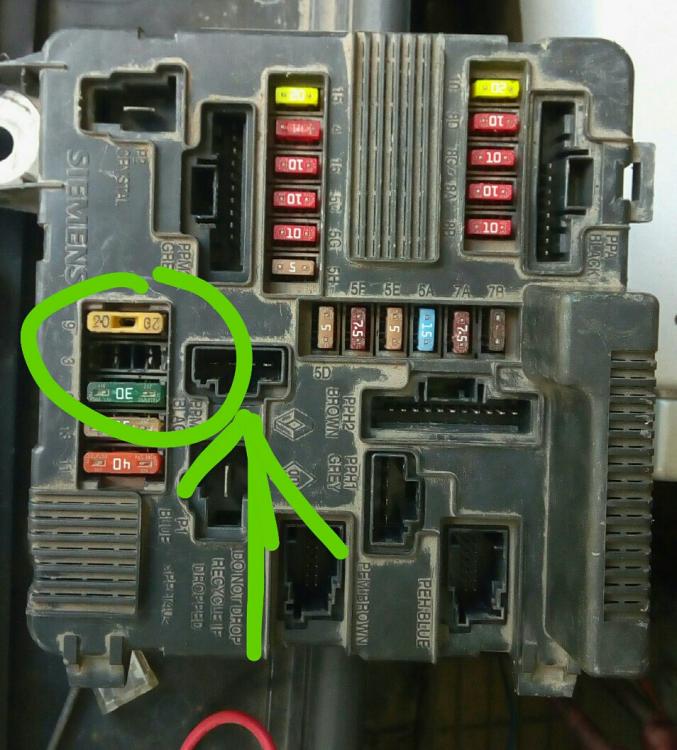

Снять БЗК, зачистить под ним предохранители.
Попробую завтра,это тот что справа от аккума?
Ну визуально он чистенький был,я его доставал,но завтра еще раз пересмотрю повнимательнее

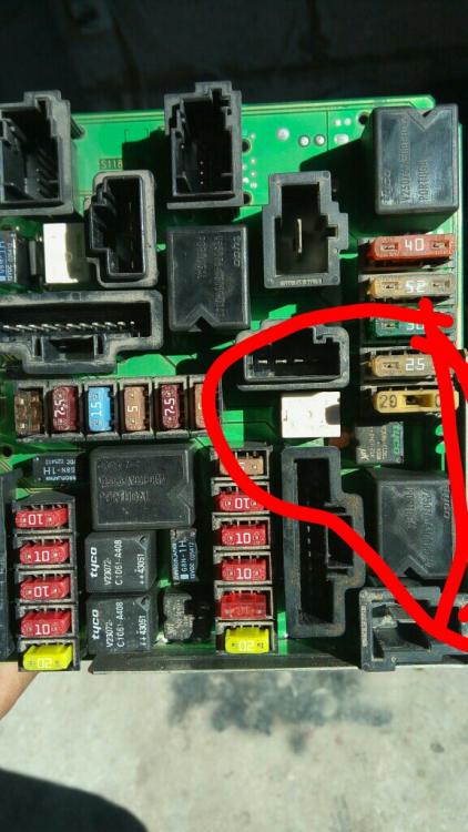

Мне кажется что то из этих будут отвечать за стартер.
Если память не изменяет, то черное, ближе к краю платы. Мультиметр в помощь.

Я думаю вся проблема в том, что человек смотрит преды только в бзк. Под ним есть еще огромные преды. Надо проверить первый к болту
Да БЗК я два раза полностью разбирал,смотрел плату, дорожки и пайку,все девственно чисто,не пахнет горелым. А в релюшке может внутри просто контакт подгорел,она срабатывает,но не проводит электричество
1 минуту назад, Shmel-jr сказал:
Предыдущая я смотрел везде! Огромные все вытаскивал и чистил. Первый к болту тоже!
Только что, Sashok67 сказал:
Пишут тебе - смотри под бзк. Завтра скину фотку предохранителя с которым случилось несчастье
Повторюсь что я уже сделал- 2 раза разбирал полностью БКЗ,вытаскивал все предохранители оттуда.
Вытаскивал все большие предохранители
Все предохранители в салоне
Прозванивал датчики на педалях
Разбирал ЭБУ
Пробовал 2 ключа
5 минут назад, Shmel-jr сказал:
Да смотрел я их!!!! Вот только тот который около болта вроде как не подключен,со стороны мотора к нему снизу подходит провод а со стороны крыла не видать,ну может просто не видно
