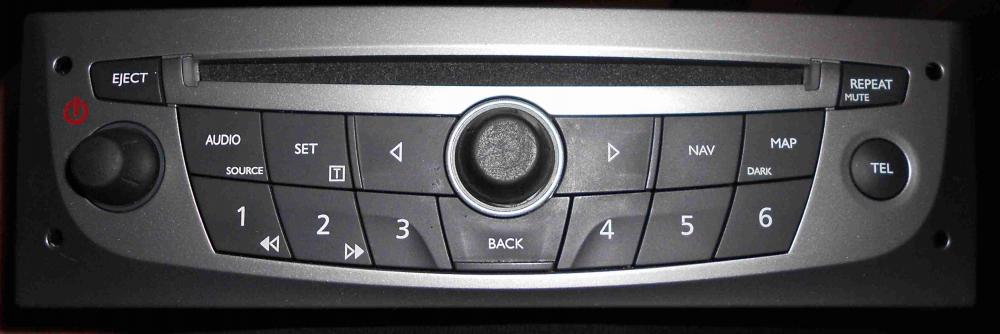

В 28.01.2018 в 08:45, eUGE сказал:
Алексей, сорри, что не в тему, но может хоть вы расскажете, как  CLIPом активировать AUX на Carminat Bluetooth CD? Можно даже без видео, хотя бы ориентировочно, где искать. А то за год уже 3-й раз спрашиваю в разных темах и все загадочно молчат.
А в настройках магнитолы не?
СВСD какая? tuner или update? В tuner list AUX кажись не присутствует.
1 час назад, mergen сказал:
5453409100_1360861454.jpg.96db12e471f7ae309db5e25f7bb85cbd.thumb.jpg.ccbfb34364cf400b8605583f61fcdd67.jpg
вот такая.  Я по местному рецепту подцепил aux, активировав его замыканием определённых контактов, но неудобство в том, что каждый раз при старте магнитолы первым выбирается aux, а хотелось бы вызывать его по кнопочке при необходимости. Я конечно вывел проводок на замыкание-размыкание, но хочу более стандартное элегантное (не такое колхозное) решение
Посмотри в меню магнитолы.
45 минут назад, mergen сказал:
Не надо смотреть в меню магнитолы.
На CBCD только Clip...
