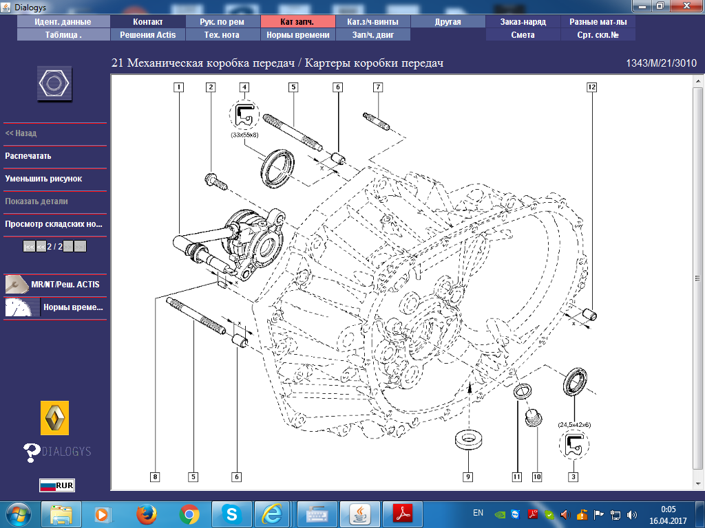

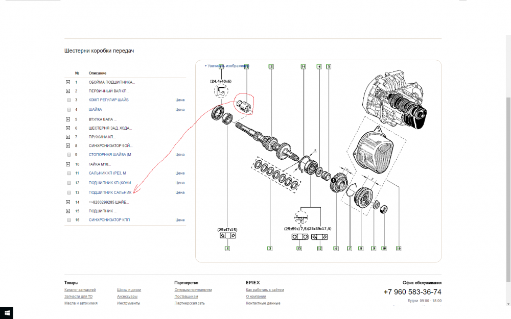

как вы определили? на схеме по моему мегану (по номеру) за сальником еще и подшипник-сальник стоит. Что это?
ваш сальник под номером  4, где вы там видите подшипник?
вы имеете ввиду какая версия диаложиса? да не важно, я думаю на любой эту картинку покажет.

Вот что мне не понятно. Подшипник-сальник.
По номеру типа моего авто emex  эту показывает. Почему нет?
КМ16 - тип автомобиля
по овалу
он показывает пятиступку  а у вас по вину шестиступка стоит.
    83 236
