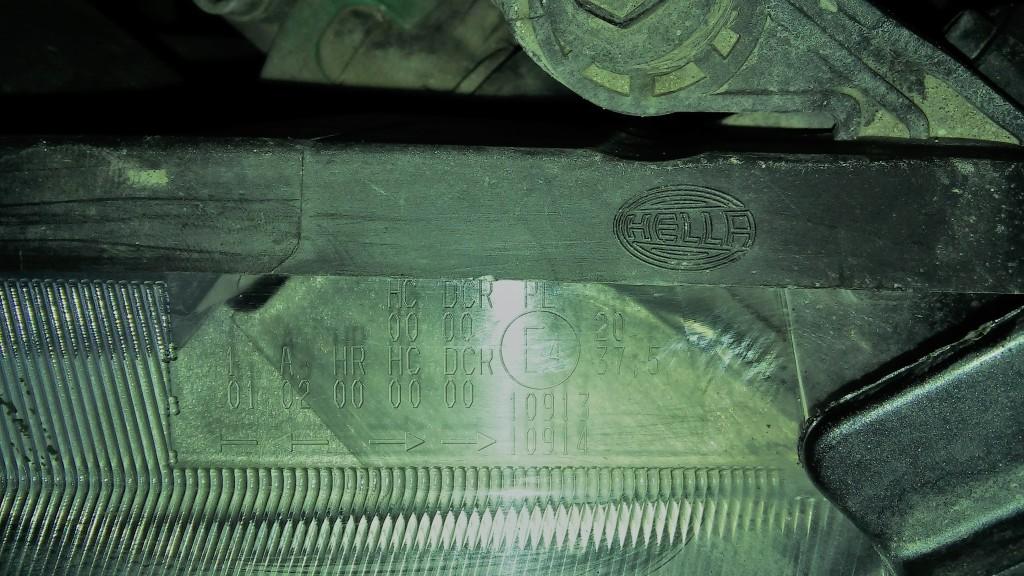

Доброго времени суток, форумчане. Случился такой конфуз-перестала гореть лампа ближнего света в правой фаре, заменил на новую-не горит, вскрыл блок предохранителей в моторном отсеке. Все предохранители целые, прозвонил гнездо самой лампы масса есть, +нету. Сегодня вскрыл блок предохранителей в моторном отсеке заново, все цело, открыл подрулевую часть там какието тоненькие провода(( как можно продиагностировать реле или под рулевой переключатель? Сценик 2 блок на фото
http://www.club-renault.ru/uploads/files/s...R370SCENIC6.pdf
стр. 81с-6
на блоке предохранитель 8С 10А ( Ближний свет (правая фара) - корректор фар - исполнительный
механизм корректора правой фары - ЭБУ ксеноновых ламп)
