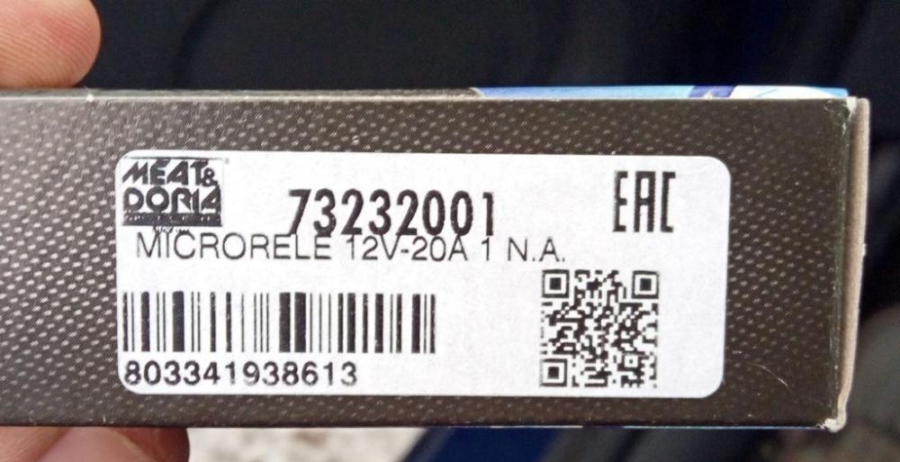

Замотался и забыл о форуме, поменял реле ближнего света и все стало на место. Фото реле снизу. Чуть высокое, но вот такая альтернатива...
П.С. В магазине сказали, что реле от форда, если что.
Изменено пользователем Prodaschuk
