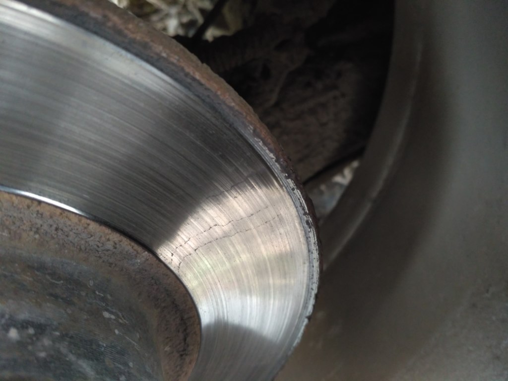

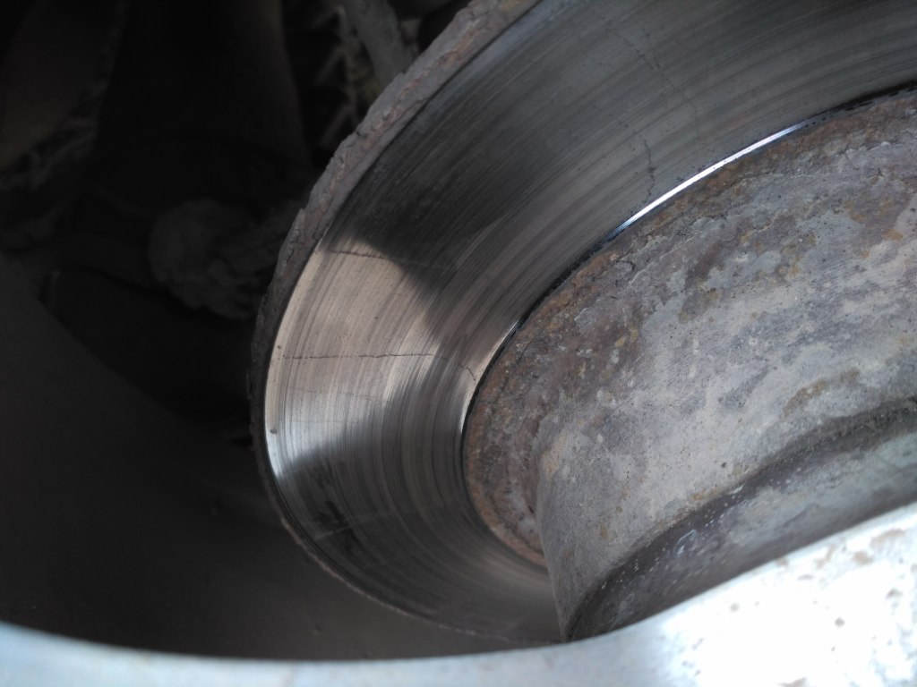

У меня при пробеге 28000 диски диски сносились до 7.3 мм при минимально допустимой толщине 7 мм, а начальной толщине 8 мм.
На ТО рекомендовали почистить суппорта, т.к. колодки подклинивает. Я решил отложить процедуру до весны, т.к. сейчас из-за грязи и реагентов их снова быстро заклинит.
Вчера померил диски и начинаю подозревать, что вскоре их придется менять. Беда в том, что стоят они около 12 тыс., даже не оригинал стоит около 8 тыс.. Диски продаются только в сборе с подшипником и кольцом ABS, видимо отсюда и цена в 2-3 раза выше цены передних.
Пребываю в легком шоке: отдавать в скором будущем 15-20 тыс за замену колодок и дисков я никак не планировал.
PS: я раньше выкладывал таблицу с размером тормозных элементов, таблица эта была ошибочной (не для Scenic-3), позже выложу правильную.
Изменено пользователем Мышун
У меня при пробеге 28000 диски сносились до 7.3 мм при минимально допустимой толщине 7 мм, а начальной толщине 8 мм.
