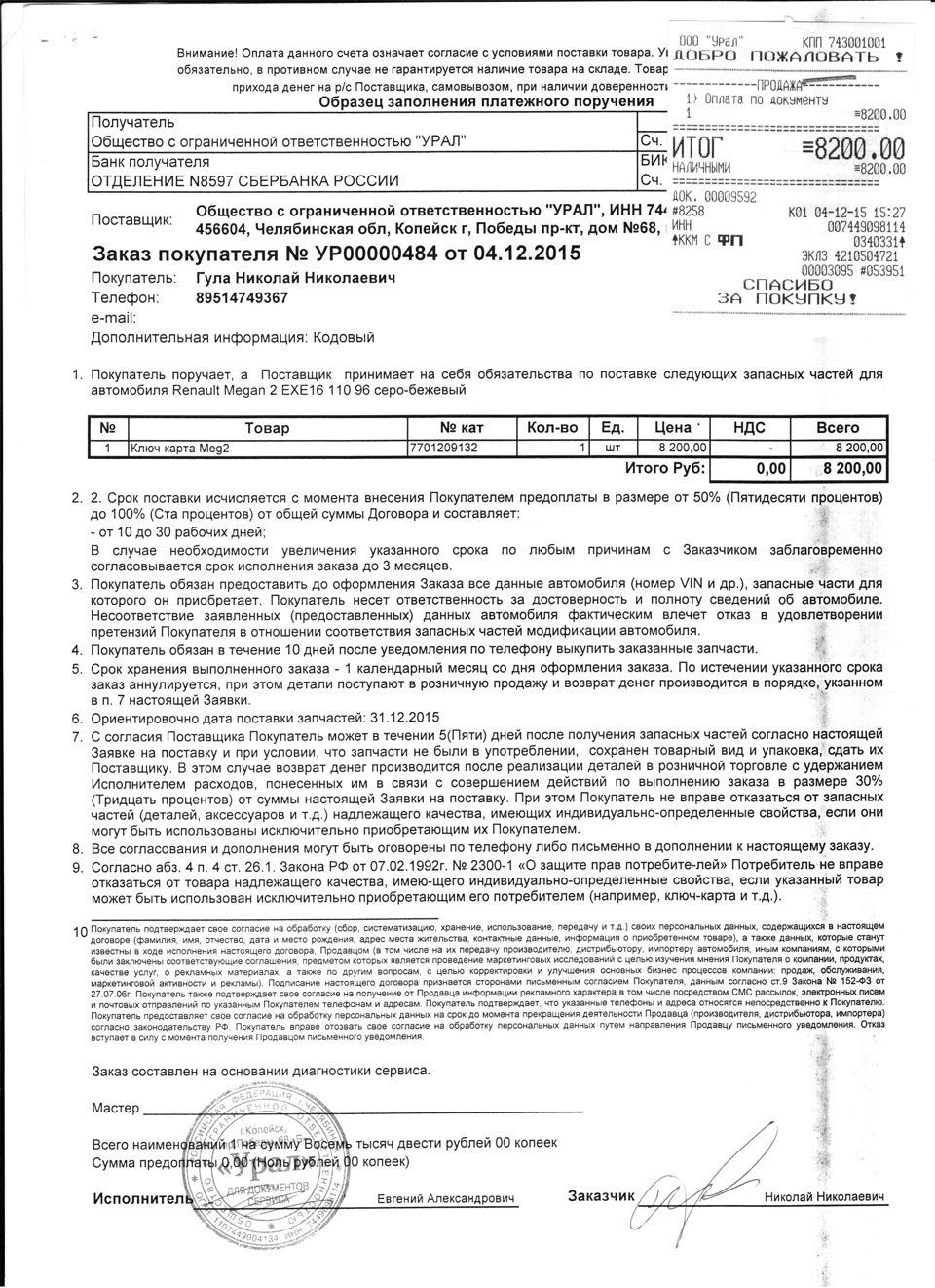

Самый простой и дешевый вариант.
Покупаете на Али "FNR Key Prog 4-in-1" за 2.2т.руб и там-же ключ-карту за 0.9т.руб, внимательно читаете описание прошивки по ссылке: https://www.drive2.ru/l/4695980/, делаете и радуетесь. Все вам обойдется в 3.1 т.руб!
Для сравнения человек у официальных  дилеров заплатил 8.2 т.руб +0.8 т.руб за прошивку и это еще не самая высокая цена.
