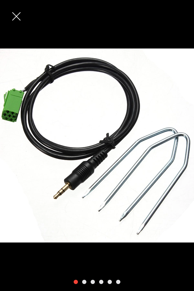

У меня такой как на фото №2, только я его врезал в часть корпуса модема D-link 2500 и бросил в нишу под рычагом переключения передач.
Вот вроде самый дешевый с блютузом (есть такие же, но без блютуз, они дешевле), такой как у меня. Подключаешься через блютуз своим гаджетом и можешь листать треки, расположенные на гаджете, пультом от этого "чуда". :) Проверял на андроиде и IOS. можешь поискать другой на али, пишешь в строке поиска "MP3 доска" и готово. :)

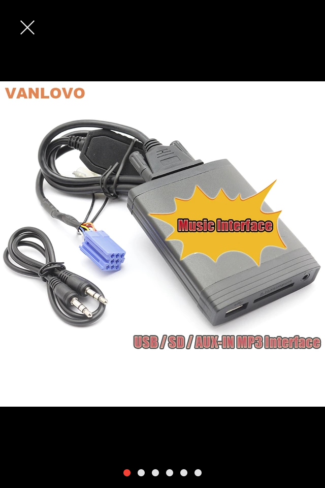

Автомобиль Декодер Доска Цифровой Аудио 12 В Авто Mp3-плеер Мини Панель Усилителя Поддержка Fm-радио USB TF AUX Пульт Дистанционного управления
http://s.aliexpress.com/qEjmYnuY
(from AliExpress Android)
Заказал себе такую)
Питается от бортовых 12в, подключается к AUX

Я так понимаю, что в начале нужно найти аукс в своей магнитоле. К нему подключается эта приблуда, запитать можно от прикуривателя. Имеется свой пультик.
Ещё добавлю, что такую штуку можно вставить куда угодно. У меня например в старом мини центре вместо кассеты. Отлично работает.

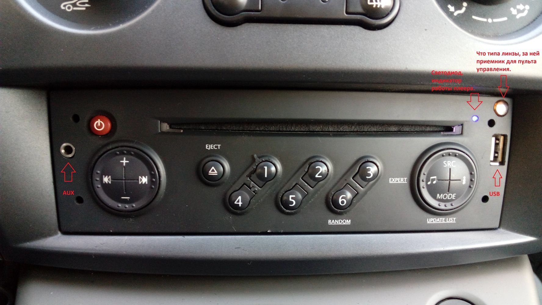

Смотря с какой магнитолой.
С CBCD он не будет работать вообще. К другим подключали. Найди поиском темы про Ятур...
Ятур загугли, с ним всё работает

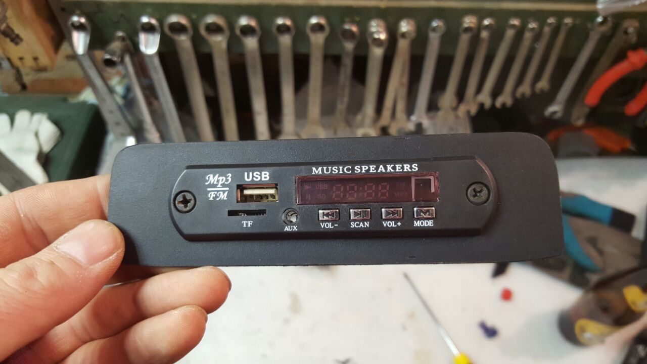

Пришёл аппарат.
http://125b0ac9e34f.jpg

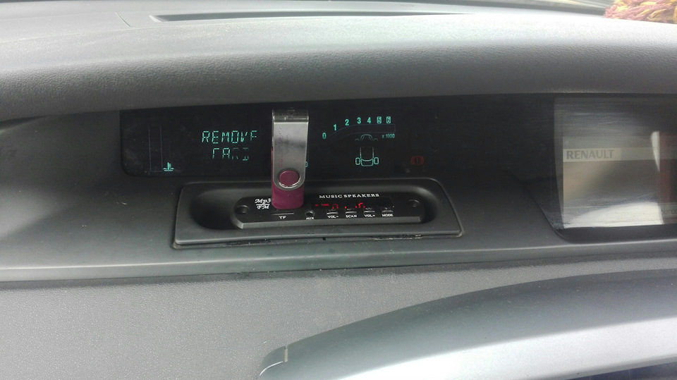

Наконец дошли руки до установки.
Вырезать ничего не стал.Нашёл небольшую пластиковую коробочку.В неё врезал декодер.
Её привернул слева от центральной консоли.Коленке не мешает.
http://5cc328504bf9.jpg
Питание взял с самой магнитолы.Нашёл на ней контакт,где напряжение появляется при включении магнитолы.
Звук хороший.На нём даже есть ещё пять установленных настроек эквалайзера.
Блютуз работает.Только громкая связь не получилась.
Звук с телефона идёт только с музыкой или видео.
Изменено пользователем seryi

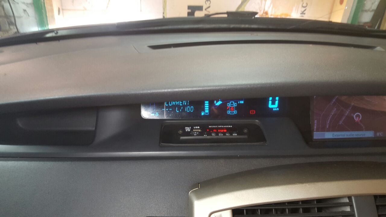

Я сделал немного по другому.
Вынул «карман» (он съёмный. Убрал его на полку в дальний угол, чтоб при необходимости вернуть всё к первозданному виду)))), нашёл похожий по цвету и фактуре кусок пластика, вырезал его в форме того «кармана», врезал в него эту приблуду)
И поставил заглушку вместо кармана. В самой машине ничего пилить/сверлить/закручивать не пришлось)
В глаза особо не бросается, внешний вид почти не портит, работает отлично)))
Питание взял от прикуривателя (благо тянуть близко)....

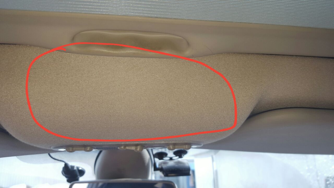

Можно рассмотреть вариант в р-не потолочного светильника...

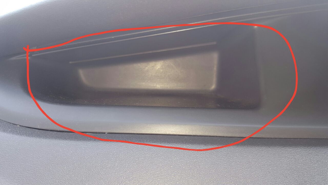

Вариант довольно распространенный. Карман только слева от приборки (1 фаза). С потолочником гемора много с проводкой.
21 минуту назад, mergen сказал:
1 фаза
Возможно. Не знаком.
22 минуты назад, mergen сказал:
Вообще ни какого гемора. У меня регер так запитан.
Но место явно лучше кармана слева от приборки...

Ты просил "фото в студию"?
Вот, пожалуйста
3 минуты назад, mergen сказал:
Вот, пожалуйста
Значит искать другое место)...
а слева от приборки как-то непонятно, там что?
Только что, sfim сказал:
Потому и предлагаю карман слева от приборки. Он не особо функционален, щелей там достаточно и перед глазами. А провода тянуть что из твоего, что из этого - одинаково.
Изменено пользователем mergen
17 минут назад, mergen сказал:
на моей он как-то по другому выглядит)
Но я, врезал бы сюда:
Так то они одинаковые. Просто фото под разными углами и на моём фото только его часть. А насчёт "сюда"? Так у тебя "кабриолет". На машинах с крышей форма и размер того места поменьше.
Насколько меньше?  Для этой приблуды надо прорезь 85х20 и глубиной~20. А габариты самой приблуды ~110х25-30
