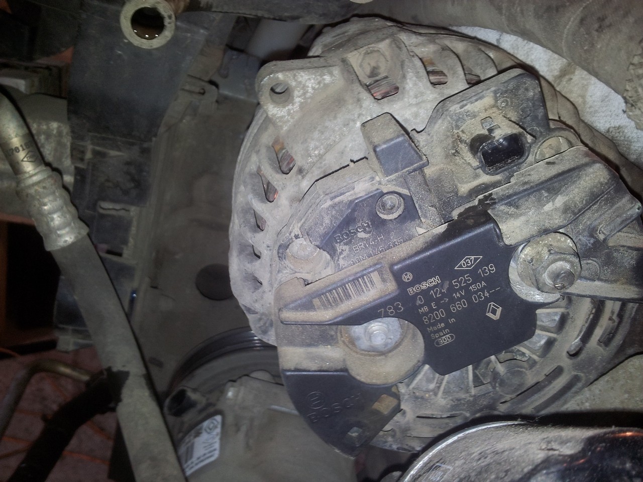

Подойдет ли генератор 12в 150А на Сценик 2 1.6.
Изменено пользователем Мишаня07
Изменено пользователем disel
3 минуты назад, disel сказал:
Что это значит?
4 часа назад, Мишаня07 сказал:
Надо смотреть, можно ли под него переконфигурировать БЗиК. Если этот генератор есть в списке конфигураций, можно поставить. я думаю.
Ну и шкив должен соответствовать. И провода подключения.
Изменено пользователем Фёдорыч
Надо по номеру посмотреть, если Bosch то должен подойти, у меня такой стоит только он не 12, а 14в.
34 минуты назад, ACE83 сказал:
Смотрел но он на меганы2
5 минут назад, Мишаня07 сказал:
Считай одна машина. Должен подойти
Номер кинь
9 минут назад, ACE83 сказал:
Номер кинь
23540N WAI
Так смысл когда уже куплен генератор спрашивать подойдет или нет.
Надо было свой ремонтировать, обошлось бы на запчасти 1000р + за ремонт если не самому ремонтировать.
53 минуты назад, ACE83 сказал:
Поставили перед фактом что гена сдох а что Китай поставят увидел уже когда поставили
Если не ошибаюсь, все сервисы гарантируют исправность приобретенных у них запчастей. Ехать с рекламацией и своим старым геной с предложением чинить его.
В Monday, November 21, 2016 at 08:12, ACE83 сказал:
К фишке идет один провод на какой контакт он идет.старую фишку сломали. В нутри разъема маркировка 1, 2 слева на право
1 час назад, Мишаня07 сказал:
Вы же еще в субботу в соседней теме отписались что проблема решена. Или всетаки не решена?
Изменено пользователем ACE83
2 часа назад, ACE83 сказал:
Думал решена но сегодня Выскочила опять ошибка! Сегодня ставилю свой родной перебранный генератор. Посмотрю что теперь будет!
