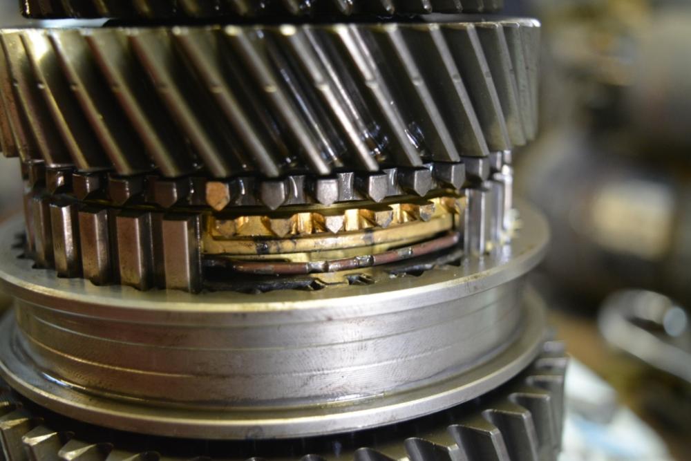

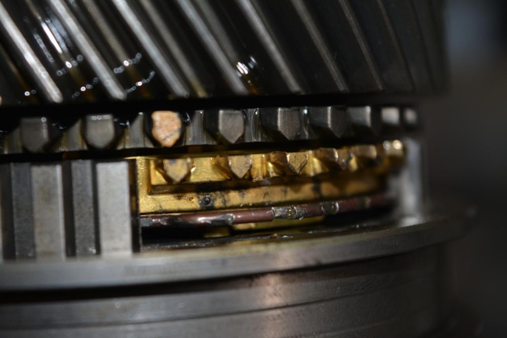

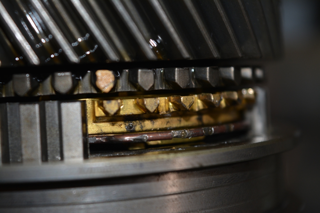

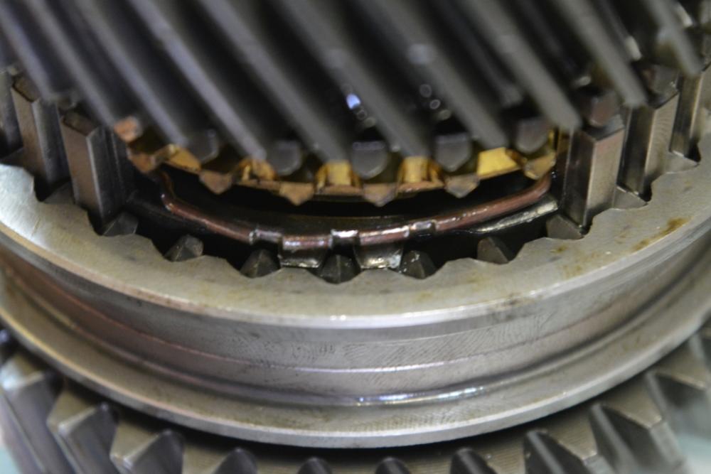

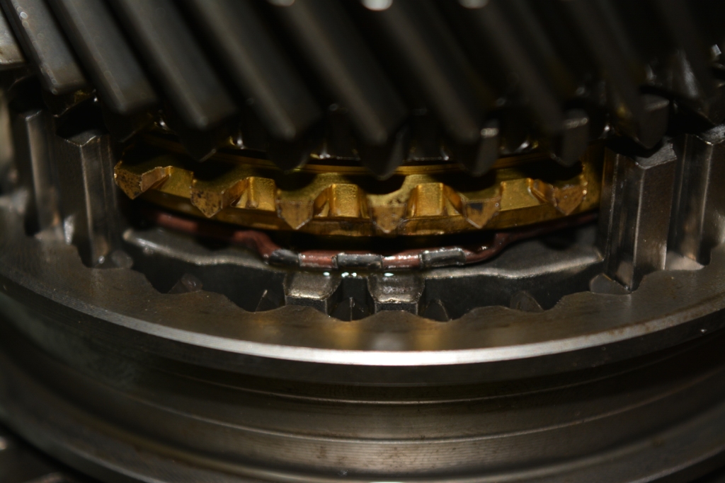

Ну что с горем подпалам снял на выходных коробку, при помощи двух талей процесс снятия прошел без происшествий с тем учетом что снимал без ямы. После вскрытия долго разглядывал все детали на предмет износа, трещинах на вилках, на кулисе и т.д. Помучился со снятием 5-ой передачи, соответственно требуются спец инструмент для быстрого и качественного снятия шестерен, благо в своем инвентаре имеется много разных семиков и преспособ. В итоге обнаружил в синхронизаторе на 1-ой и 2-ой стершую пружину!!! которая при переключении попадала в муфту переключения скоростей, тем самым не давая включить передачу. В моем случае получилось что передача либо не до включилась либо не до выключилась оставив положение кулисы в таком положении что перекинуть на уровень 1,2,3,4 передачи не было возможным.
