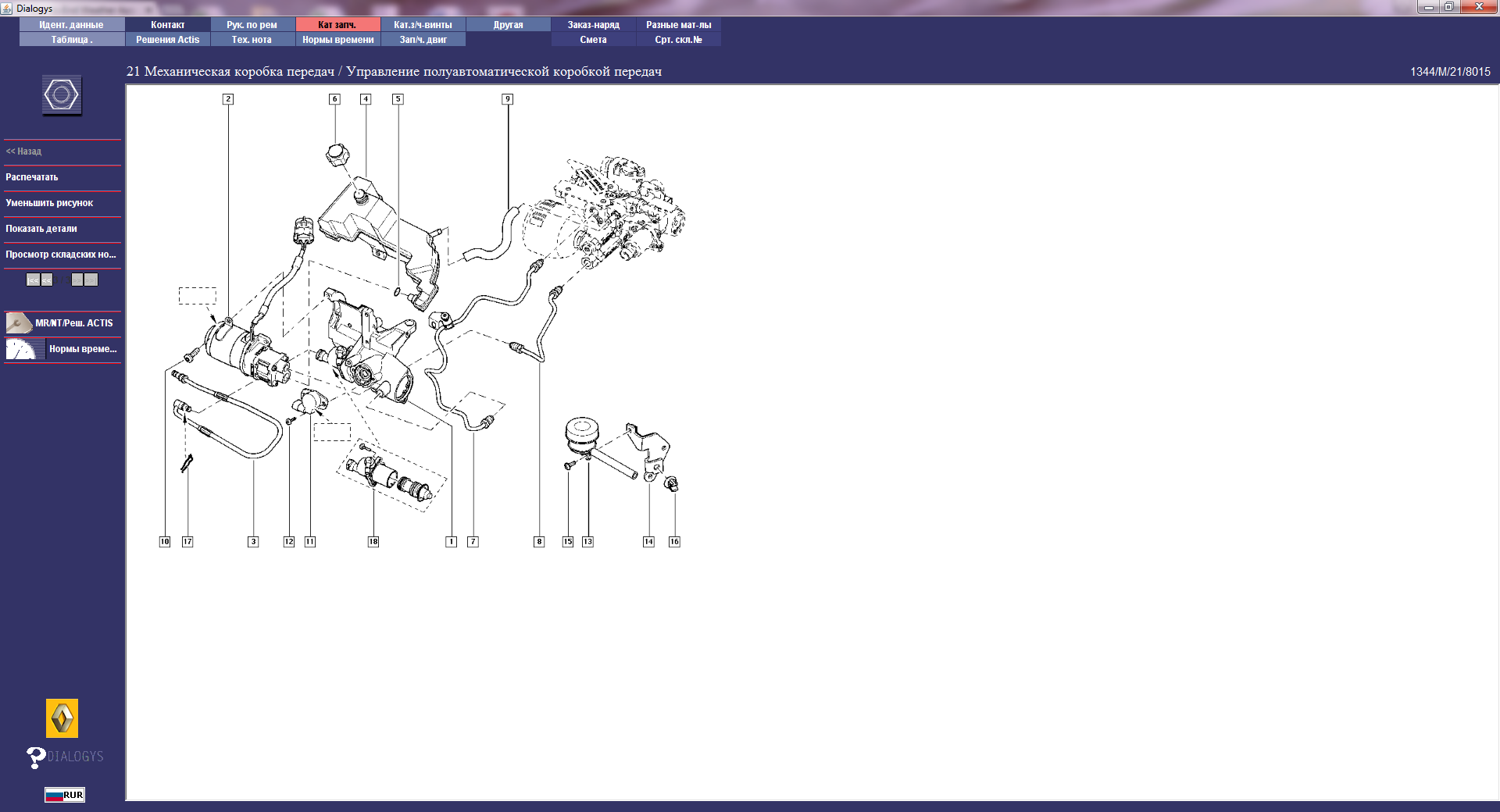

Короче то что я выше приводил в пример это всё для механики.
У меня проблема тоже в главном цилиндре но он установлен на роботе.
Обведен красным кружком, в диалогусе нашел для него ремкомплект, но как я понял без клипа без сбрасывания давления в системе я хрен что сам поменяю(
Где бы найти сервис где возьмутся за это? Или в аренду клип взять на денек?
PS. Официалы предлагают менять весь блок управления целиком [1] на рисунке.
Он стоит порядка 50т рублей + мелочи мешок к нему на 12т рублей + работа 20-22т рублей.
Ремкомплект стоит 10т + доступ к этому узлу прямой из под днища машины.
