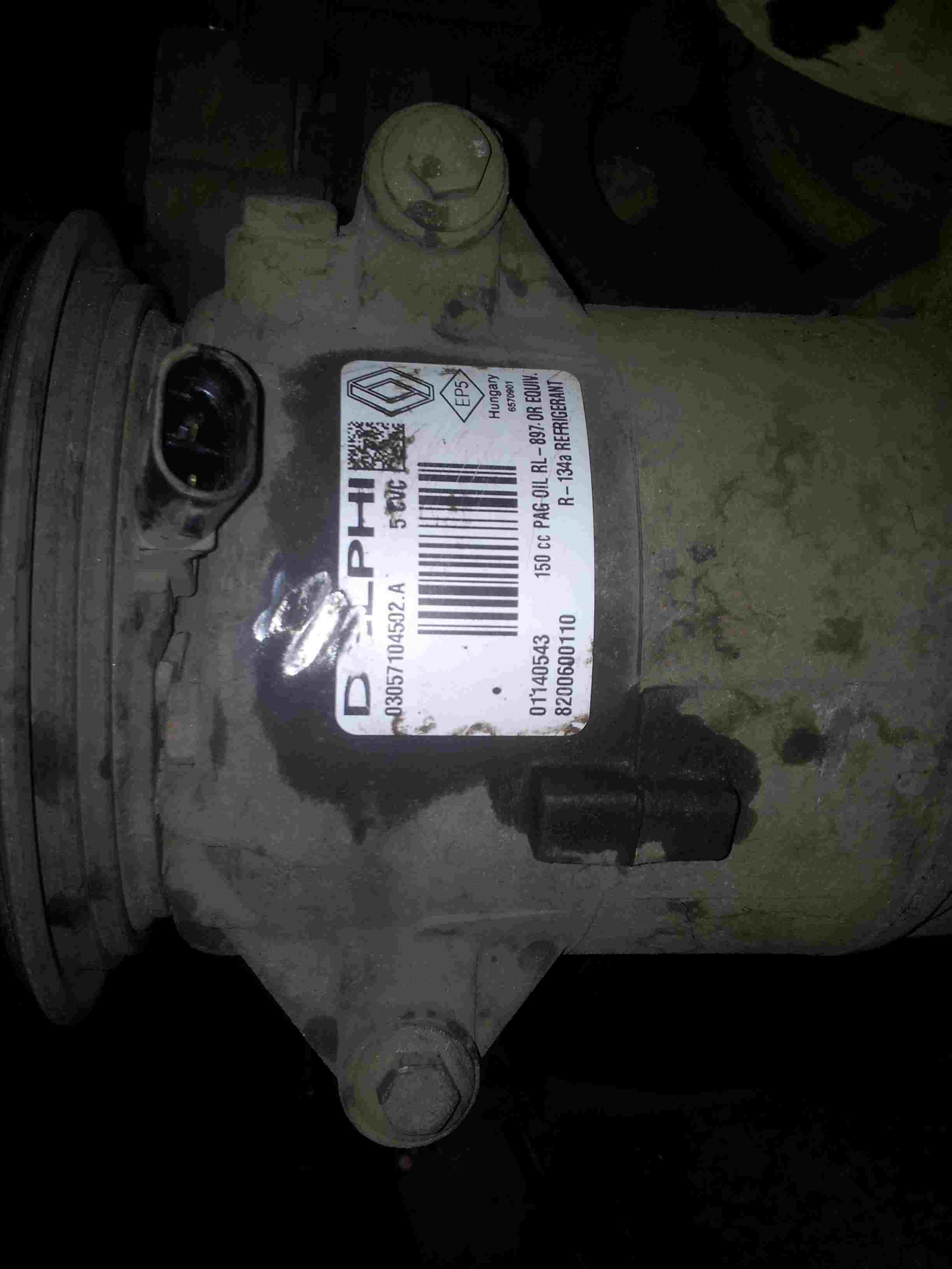

на к9к одинаковые компрессоры стоят?как узнать какой искать ежели разные?
12 часов назад, shtirlitc сказал:
поставить диалогис и вбить туда данные авто, или посмотреть что на вашем написано
других 100% вариантов нет
а реально не разбирая ничего увидеть что написано.если да то через что смотреть,через какую щелку?
15 часов назад, shtirlitc сказал:
У меня шилдик на компрессоре приклеен спереди, т.е. при снятом бампере его видно. Как вариант взять зеркало
1 час назад, ACE83 сказал:
На всех сц2 также.
