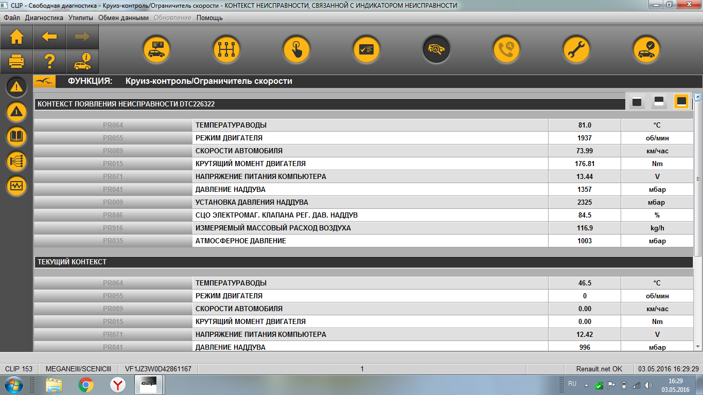

У меня недодув, клип кажет ошибку DTC226322. Электромагнитный клапан должен быть герметичен хотя бы в одну сторону? Поясню, снимал его, закрывал пальцем по очереди один из штуцеров, в другом пытался создать вакуум своим ртом, пропускает в обе стороны.
9 минут назад, Leondu сказал:
Ой, блин. Ртом сложно. Я то же иногда так делаю, не всегда так угадать.
Он травит, если падать разряжение на тонкий штуцер, даже новый.  Щаз до дома доеду, попродуваю. Новый лежит дома

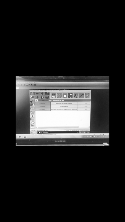

Из моего опыта тоже была проблема с ошибкой Engine failure hazard ездил нераз к диогностам платил, стирали  и проблему немогли выявить , говорили купи себе сканер блютуз и сам стирай так я и сделал стирал сам она появлялась.Потом поехал к офицалам думаю они точно разберуться они сделали диогностику и говорят у вас никаких проблем вот тут прокладку поменяйте и проблема должна уйти НЕПОМОГЛО. Поехал к человеку занимаеться чисто Французами у него клип Реноховский он продиогностировал проблемы неувидел непонятно почему вылетала ошибка НО-он подсказал один из всего стада, что попробуй почисть ЕГР , либо датчик упровления турбиной кторый клип зачястую показывает что он рабочий,а насамом делеи его глючит.
ИТОГ: ЕГР почистил мне непомогло , далее взял датчик упровления турбиной и прочистил (Жидкость для чистки карбюратора) и наетом мне помогло ошибки как и небыло.
Может кому и пригодиться ))))
