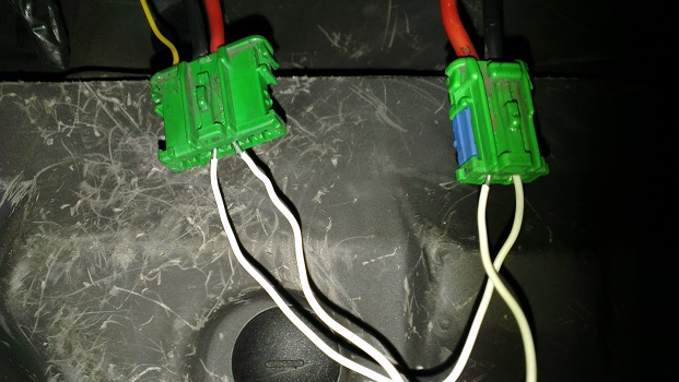

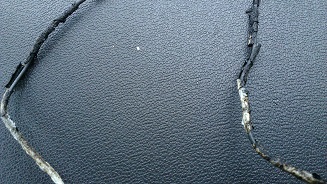

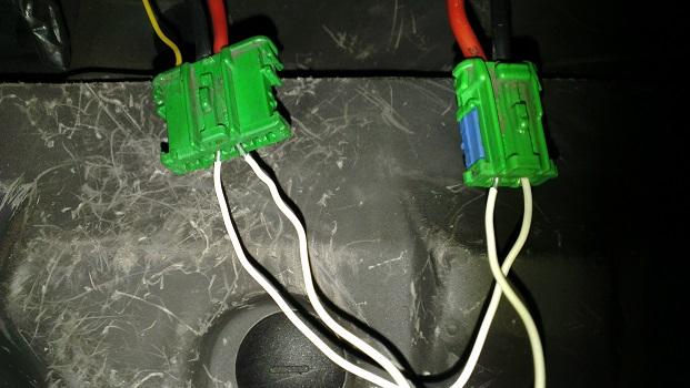

Краткое содержание проблемы: Еду в Крым, ливень, видимость 5 метров - аж многие останавливались на обочине, через день климат то дует, то нет - ну думаю, было у меня уже такое - захлебнулся блок управления вентилятором, плевое дело. Ан думаю проверю сам вентилятор. Вытащил нафиг блок управления вентилятором. Кидаю провода, напрямую 12В на вентилятор (см. фото). Вентилятор молчит. Оставил так. Поехал. Молчит. Еду. Вдруг на тебе - вентилятор заработал! Но чую проводкой завоняло. Дым вижу столбом. Сорвал прямую перемычку на вентилятор. Изоляция на провода оплавилась (см. фото). Так что это было?! Предохранитель то цел! Понятно что проблема с самим вентилятором. Но как же так? Не работал вентилятор, вдруг заработал (и это при прямом включении 12В). Горит проводка, штатный номинал предохранителя 40А цел. Страшно же!
Проблема здесь видна, тонкий провод. То что вентилятор молчал, термореле не остыло.
так я только завел двигатель после стоянки, термореле не могло быть нагретым, видимо двигатель прокручивает на 101 раз, видимо в этом проблема.  А на фото разъемы с блока управления вентилятором. Малый разъем +12 и масса, а больший разъем это выход на вентилятор от блока управления вентилятором. Подключил типа напрямую, так что должно было дуть на максимуме
