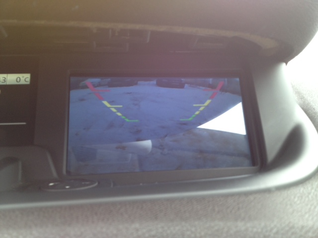

aupovy Опубликовано 24 Октября 2016 Опубликовано 24 Октября 2016 23 минуты назад, amokk_spb сказал: А экран для камеры я в солнцезащитный козырек спрятал Я видел реализацию, пробовал примерить на себя, показалось не удобным. Хочется всё-таки ничего не открывать, а просто посмотреть ) можно прям поверх навигатора поставить планшет, не встраивая, только провода нужно красиво убрать ) Цитата Поделиться этим сообщением Ссылка на сообщение Ссылка на комментарий Поделиться на других сайтах Прочее

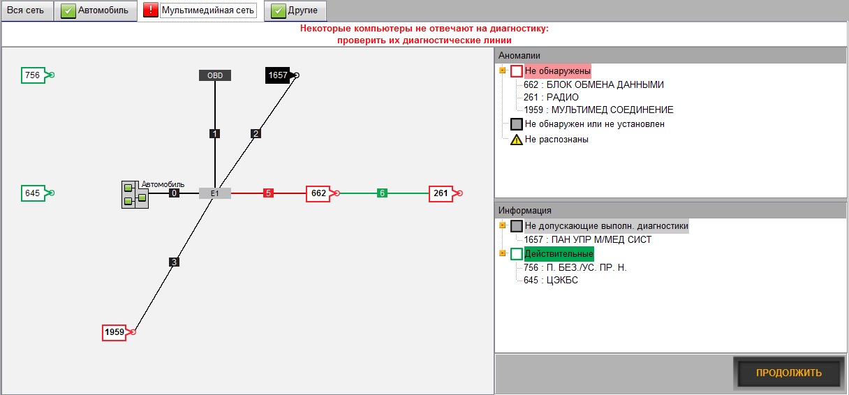

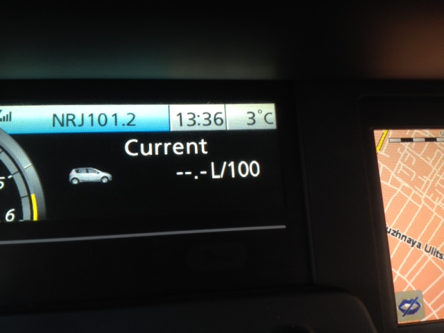

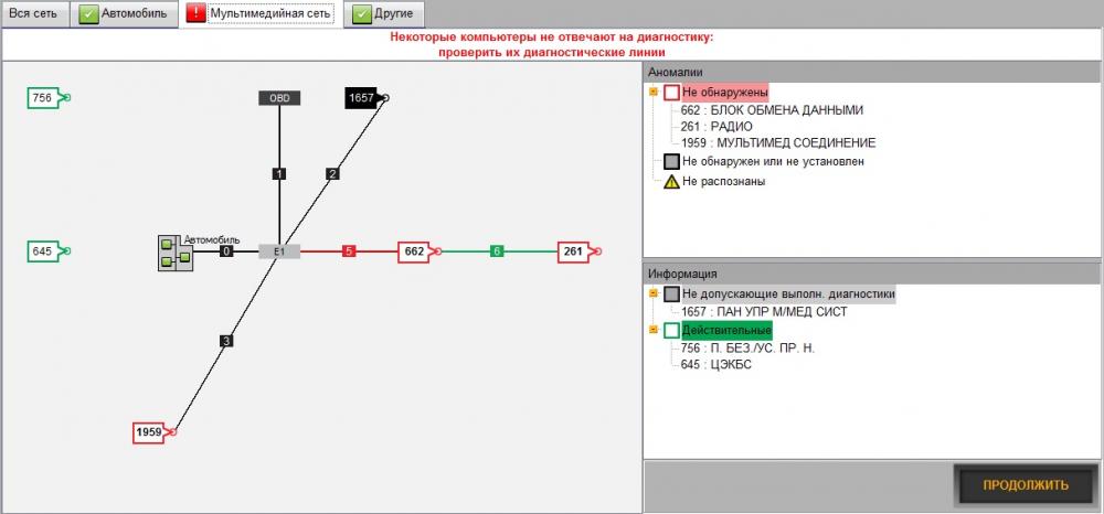

aupovy Опубликовано 25 Октября 2016 Опубликовано 25 Октября 2016 сделал репрог приборки, появились часы ) Не понял только какой блок мультимедии переконфигурировать, там есть радио, блок обмен данными, мультимед соединение а вот блок пан упр м.мед системй стал (был) недоступен, возможно из-за того, что поставил без нее ) Цитата Поделиться этим сообщением Ссылка на сообщение Ссылка на комментарий Поделиться на других сайтах Прочее
amokk_spb Опубликовано 25 Октября 2016 Опубликовано 25 Октября 2016 (изменено) PS: при работе радио-то было включено? подозреваю, что у вас просто с клип-ом такая же проблема, как и у моего: мультимедиа не видит. тут дело не в mtc-файле. Это важно при чтении параметров уже, доступных для прибора, а не для чтения самого прибора. Видимо клип не умеет работать с К-шиной. или не распаяно (про такое тоже писали). Найдите другой клип. Какой именно блок - не знаю. точно не c-box (блок обмена данными). опытным путем =) я б начал с 1959. Изменено 25 Октября 2016 пользователем amokk_spb Цитата Поделиться этим сообщением Ссылка на сообщение Ссылка на комментарий Поделиться на других сайтах Прочее
aupovy Опубликовано 25 Октября 2016 Опубликовано 25 Октября 2016 не обнаружены: это мой косяк, не включил радио и не поставил галку искать новые блоки. Но "ПАН УПР М/МЕД СИСТ" доступным при этом не стал. А на переконфигурирование 1959 блока выдал ошибку, не записал ) Попробую попозже еще разок Цитата Поделиться этим сообщением Ссылка на сообщение Ссылка на комментарий Поделиться на других сайтах Прочее

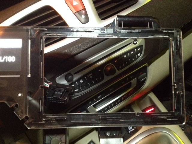

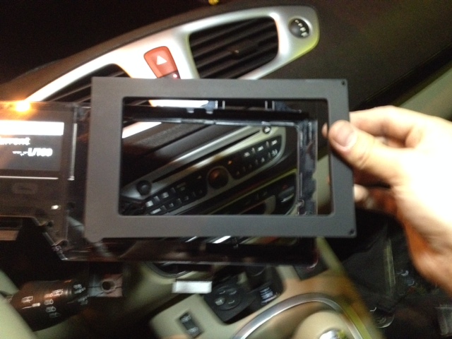

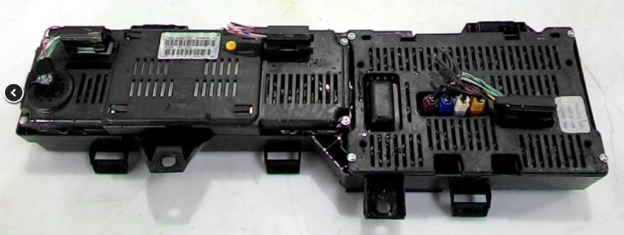

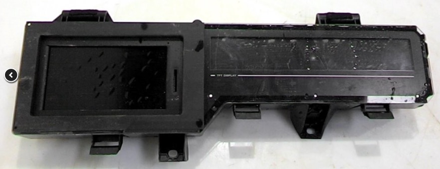

aupovy Опубликовано 25 Октября 2016 Опубликовано 25 Октября 2016 Получится ли отделить рамку навигатора от панели приборов? Посмотрел фотографии (видимо с праворульного сценика) и не понятно, возможно ли это сделать? Все таки хочется запихать 7" планшет Цитата Поделиться этим сообщением Ссылка на сообщение Ссылка на комментарий Поделиться на других сайтах Прочее
amokk_spb Опубликовано 25 Октября 2016 Опубликовано 25 Октября 2016 (изменено) 6 минут назад, aupovy сказал: Получится ли отделить рамку навигатора от панели приборов? Посмотрел фотографии (видимо с праворульного сценика) и не понятно, возможно ли это сделать? Все таки хочется запихать 7" планшет Скрытый текст Скрытый текст само устройство с картридером - да, можно вытащить, а вот рамку, хоть убей уже не помню. по моему она как раз отвинчивается и убирается, надо завтра поискать фото. Изменено 25 Октября 2016 пользователем amokk_spb Цитата Поделиться этим сообщением Ссылка на сообщение Ссылка на комментарий Поделиться на других сайтах Прочее

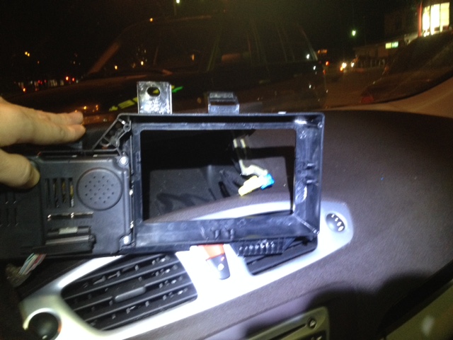

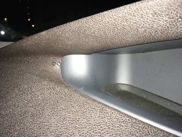

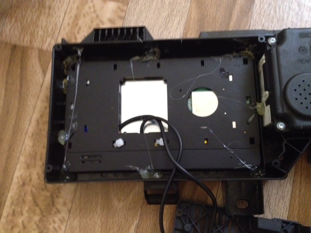

aupovy Опубликовано 26 Октября 2016 Опубликовано 26 Октября 2016 (изменено) Разобрал панель, музыка без навигации не работает Внутренее пространство, куда влазит навигатор 175х105мм снаружи 196х125мм. Внутрь вполне влезет 7" навигатор, только к боковым разъемам придется подпаиваться, дырявить боковину не вариант, т.к. со стороны разъемов основной экран) Внешнюю рамку зря снял, она была приклеена, теперь придется на термоклей сажать заказал такой навигатор, доставка из России 4800р вместе с камерой По размерам должен подойти, приедет посмотрим ) Изменено 26 Октября 2016 пользователем aupovy Цитата Поделиться этим сообщением Ссылка на сообщение Ссылка на комментарий Поделиться на других сайтах Прочее
amokk_spb Опубликовано 27 Октября 2016 Опубликовано 27 Октября 2016 13 часов назад, aupovy сказал: Разобрал панель, музыка без навигации не работает конфигурацию в блоке мультимедиа обновлять пробовали? на тот вариант, что с SSNAV? Цитата Поделиться этим сообщением Ссылка на сообщение Ссылка на комментарий Поделиться на других сайтах Прочее

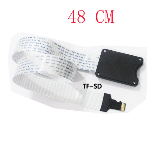

aupovy Опубликовано 27 Октября 2016 Опубликовано 27 Октября 2016 заказал еще удлинитель под microSD карточку, чтобы можно было использовать карточки microSD из планшета и дотянуть до бардачка Цитата Поделиться этим сообщением Ссылка на сообщение Ссылка на комментарий Поделиться на других сайтах Прочее

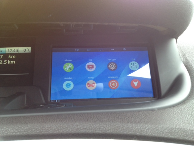

aupovy Опубликовано 28 Октября 2016 Опубликовано 28 Октября 2016 Приехал навигатор, доставка заняла 1.5 дня )) Первые впечатления: 1. Есть market play 2. Установил яндекс навигатор (в комплекте навител) 3. Камера заднего вида запускается программно 4. Частота кадров близка к 30 (не 15 как пишут многие) 5. После выключения камеры возвращается в предыдущую программу, а не на главный экран 6. Углы обзора боковые неплохие, а вот снизу видно хуже, чем сверху (есть идея поставить вверх ногами) 7. При подаче питания включения, при отключении питания спрашивает, что делать (Выключиться, спать, отмена), по умолчанию выключение через 20 сек 8. Память под приложения 512мб 9 флешка на 5.5гб внутреняя, можно еще microSD карточку вставить 10. При переворачивании вверх ногами планшета Яндекс навигатор сам адаптируется, а вот лаунчер нет (камеру не проверял) 11. Есть микрофон, яндекс навигатор реагирует и ищет по голосу 11. Если ставить вверх ногами. то можно не перепаивать разъемы, а поставить через угловые переходники В выходные попробую поставить, может чего и получится ) Цитата Поделиться этим сообщением Ссылка на сообщение Ссылка на комментарий Поделиться на других сайтах Прочее

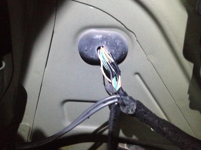

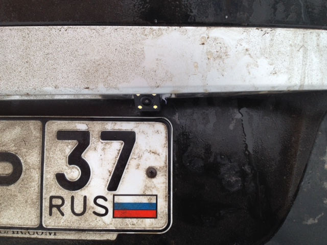

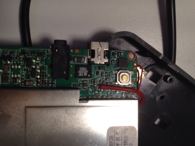

aupovy Опубликовано 28 Октября 2016 Опубликовано 28 Октября 2016 (изменено) Снял панель, прикрутил навигатор, получилось вот так Припаял проводки от камеры заднего вида, т.к. с местом плотно, не влезло бы с ним. 4 проводка, больше ничего не нужно замыкать Припаял питание (черный провод масса), припаял к массе, а вот куда припаять питание искал и нашел, видно на фото (может кому поможет) Как размещается сам навигатор, прихватил немного термоклеем и сверху еще прикрутил штатную закрывашку Заднюю крышку белую у навигатора оторвал, ибо она не нужна. так охлаждение лучше Единственное, за что переживаю, это за углы обзора снизу, он хуже чем сверху. В крайнем случае переверну навгитор вверх ногами, ну и придется модуль камеры также на 180 градусов повернуть, т.к полоски окажутся сверху ) Микрофон, динамик и кнопку выключения не выводил. есть идеи куда их незаметно и удобно вывести? Подскажите, где оптимальней проложить провода до камеры заднего вида. откуда взять питание от заднего хода и как проложить внутри крышки багажника Изменено 28 Октября 2016 пользователем aupovy Цитата Поделиться этим сообщением Ссылка на сообщение Ссылка на комментарий Поделиться на других сайтах Прочее
aupovy Опубликовано 29 Октября 2016 Опубликовано 29 Октября 2016 Камеру лучше тянуть в левый задний угол машины, а оттуда уже к верхней части крышки багажника. В левом углу есть разъем R319, там есть питание на плафон заднего хода и парковочные радары Цитата Поделиться этим сообщением Ссылка на сообщение Ссылка на комментарий Поделиться на других сайтах Прочее

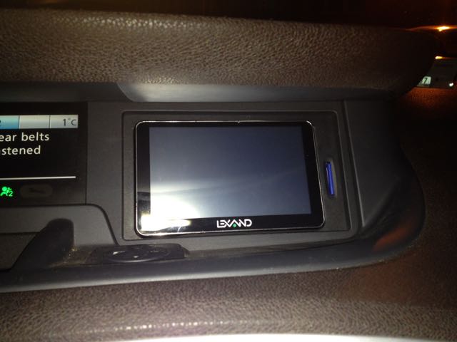

aupovy Опубликовано 29 Октября 2016 Опубликовано 29 Октября 2016 Панель установил, штатный навигатор оставил подключенным. Из него вынул флешку, завернул в салафановый пакет и обмотал паралоновой шумоизоляцией. Засунул в глубину за панель, там ей нашлось неплохое место Провода под камеру провел к левому порогу, дальше уже не тянул, чуть позже. Питание к навигатору взял от прикуривателя, провел справа. Для этого пришлось снимать перчаточный ящик. Встал как родной. Звук у навигатора оставил на штатном месте, на максимальной громкости слышно не плохо, но при включенной музыки на пределе. Микрофон тоже вроде ловит, но не уверен, что сильно хорошо. Дальше займусь протяжкой камеры Цитата Поделиться этим сообщением Ссылка на сообщение Ссылка на комментарий Поделиться на других сайтах Прочее
amokk_spb Опубликовано 29 Октября 2016 Опубликовано 29 Октября 2016 49 минут назад, aupovy сказал: Панель установил, штатный навигатор оставил подключенным. Из него вынул флешку, завернул в салафановый пакет и обмотал паралоновой шумоизоляцией. Засунул в глубину за панель, там ей нашлось неплохое место Провода под камеру провел к левому порогу, дальше уже не тянул, чуть позже. Питание к навигатору взял от прикуривателя, провел справа. Для этого пришлось снимать перчаточный ящик. Встал как родной. Звук у навигатора оставил на штатном месте, на максимальной громкости слышно не плохо, но при включенной музыки на пределе. Микрофон тоже вроде ловит, но не уверен, что сильно хорошо. Дальше займусь протяжкой камеры круто! софт стандартный, т.е. просыпается по питанию сразу и потом сам выключается? Для камеры и омыватель сразу советую поставить. https://www.drive2.ru/l/6009137/ Цитата Поделиться этим сообщением Ссылка на сообщение Ссылка на комментарий Поделиться на других сайтах Прочее
aupovy Опубликовано 29 Октября 2016 Опубликовано 29 Октября 2016 включаетя по питанию, но загружается порядка минуты. Как пропадает питание на прикуривателе, то выключается через 20 секунд. Был опыт эксплуатации камеры на 2 логанах, камера пачкалась, но даже с запачканой камерой было все видно. Периодически пальцем протирал сам глазок камеры и этого было достаточно, поэтому ставить на сценике омывайку не буду Цитата Поделиться этим сообщением Ссылка на сообщение Ссылка на комментарий Поделиться на других сайтах Прочее

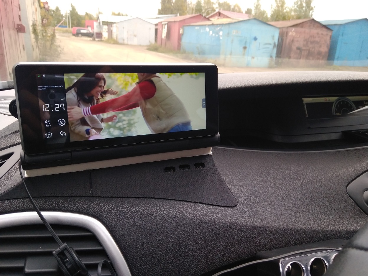

aupovy Опубликовано 30 Октября 2016 Опубликовано 30 Октября 2016 Ставьте этот навигатор вверх ногами. Снизу углы обзора плохие, днем еще ничего, а вот ночью беда. Особенно после установки камеры заднего вида. Фактически будет перевернут стартовый экран и камера заднего вида (но ее можно физически перевернуть), Навигация, настройки и вроде все остальное переворачивается само. При этом будет видно хорошо, т.к. сверху угол обзора нормальный Сегодня установил камеру заднего вида 1. Тянул вдоль левого порога (можно попробовать тянуть вдоль стойки по крыше 2. Провод пришлось наращивать, т.к. не хватило порядка 2 метров (взял USB удлиннитель, там как раз те же 4 контакта + экраннированный, да еще и с ферритовым кольцом) 3. пришлось разбирать правую часть багажника, чтобы добраться до +12В заднего хода 4. от багажника тянул вдоль шланга омывателя и засовывал в левую резиновую гофру крышки багажника 5. крышку багажника тоже разбирал, поломал пару пистонов 6. снимал накладку серебристую на крышке багажника, чтобы засверлить туда камеру, по идее можно было и не снимать. Мне показалось что с обратной стороны металл, а это хорошо окрашенный пластик оказался. Достаточно было просверлить дырку под провод и закрепить камеру Откуда взял +12В на левом крыле под обшивкой и ватной шумоизоляцией в крыло уходит пучок проводов от парктроников, заднего хода и ПТФ. Прозвонив почти все провода наконец то нашел нужный провод (оказался розовый, их там вроде 3 штуки), а масса вон рядом идет ) Кстати, если впаять между +12В заднего хода и +12В заднего ПТФ диод, то при включении заднего хода будет загораться еще и ПТФ ) Цитата Поделиться этим сообщением Ссылка на сообщение Ссылка на комментарий Поделиться на других сайтах Прочее
Женя1980 Опубликовано 30 Октября 2016 Опубликовано 30 Октября 2016 (изменено) а при включении заднего птф разве не будит включатся задний зод?))) Изменено 30 Октября 2016 пользователем Женя1980 Цитата Поделиться этим сообщением Ссылка на сообщение Ссылка на комментарий Поделиться на других сайтах Прочее
aupovy Опубликовано 30 Октября 2016 Опубликовано 30 Октября 2016 ставим диод, в одну сторону ток идет, в другую нет при включении ЗХ ток идет и в птф, а при включении птф ток в ЗХ не идет Цитата Поделиться этим сообщением Ссылка на сообщение Ссылка на комментарий Поделиться на других сайтах Прочее
aupovy Опубликовано 4 Ноября 2016 Опубликовано 4 Ноября 2016 перевернул навигатор и камеру, стало лучше Единственное, что меню у камеры теперь в перевернутом виде, но это не критично, я его и не вижу никогда, только пару секунд при загрузке Задам вопрос продавцу, может получится перевернуть, хотя вртятли Цитата Поделиться этим сообщением Ссылка на сообщение Ссылка на комментарий Поделиться на других сайтах Прочее

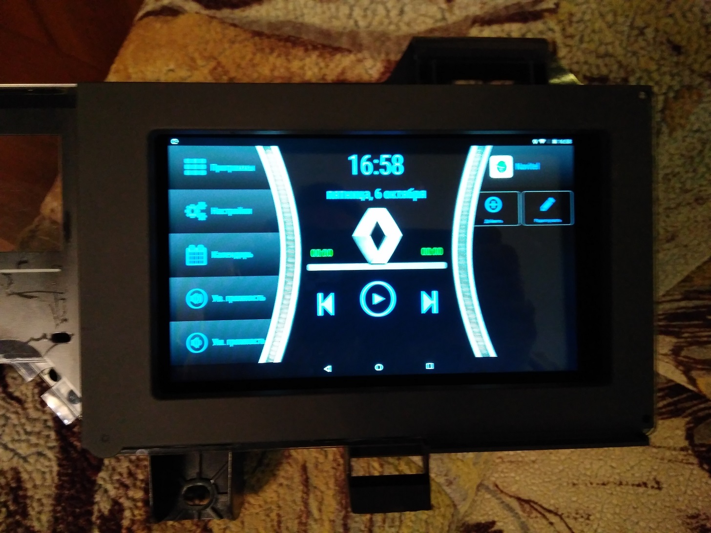

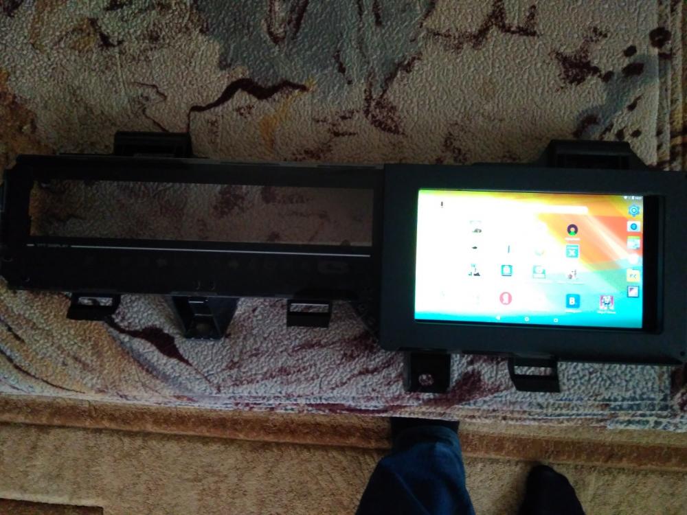

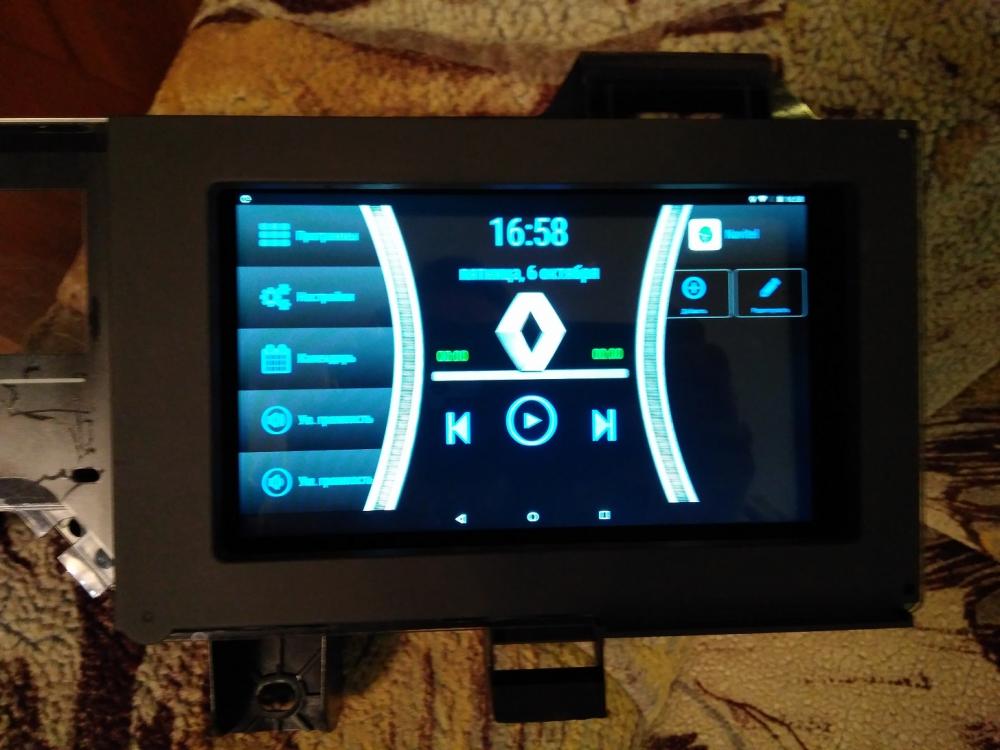

sergey 76 Опубликовано 6 Октября 2017 Опубликовано 6 Октября 2017 Итак,начитавшись форумов,начал установку планшета в машину...Большое спасибо Shmel-jr за накладки панели приборов с навигатором....Так как камера заднего вида мне не нужна,(зеркало пишет два потока видео и одним движением переключается в режим заднего хода),решил установить планшетник на Андроиде. Требование: экран HD, не меньше гига оперативки.....После долгого изучения панели, понял,что войдет туда планшетник размером 110 на 185. Был перелопачен весь инет....Таких планшетников очень немного...Но все же был найден.....Заходит тютелька в тютельку....Ну и потихоньку начал настраивать планшеник под себя....Навигация,программа под ЕЛМ и тд....Все выведено на специальный экран и не нужно ползать по меню...В дальнейшем будет закачано много гб фильмов и музыки....Также в машине есть хороший вай-фай, а соответственно инет радио и ТВ Цитата Поделиться этим сообщением Ссылка на сообщение Ссылка на комментарий Поделиться на других сайтах Прочее
amokk_spb Опубликовано 6 Октября 2017 Опубликовано 6 Октября 2017 14 минут назад, sergey 76 сказал: Итак,начитавшись форумов,начал установку планшета в машину...Большое спасибо Shmel-jr за накладки панели приборов с навигатором....Так как камера заднего вида мне не нужна,(зеркало пишет два потока видео и одним движением переключается в режим заднего хода),решил установить планшетник на Андроиде. Требование: экран HD, не меньше гига оперативки.....После долгого изучения панели, понял,что войдет туда планшетник размером 110 на 185. Был перелопачен весь инет....Таких планшетников очень немного...Но все же был найден.....Заходит тютелька в тютельку....Ну и потихоньку начал настраивать планшеник под себя....Навигация,программа под ЕЛМ и тд....Все выведено на специальный экран и не нужно ползать по меню...В дальнейшем будет закачано много гб фильмов и музыки....Также в машине есть хороший вай-фай, а соответственно инет радио и ТВ Скрытый текст Скрытый текст сразу торк поставить и пирен =) а как с выводом звука? просто в линейный вход магнитолы будет или как-то иначе? Цитата Поделиться этим сообщением Ссылка на сообщение Ссылка на комментарий Поделиться на других сайтах Прочее
sergey 76 Опубликовано 6 Октября 2017 Опубликовано 6 Октября 2017 В 27.10.2016 в 11:20, amokk_spb сказал: конфигурацию в блоке мультимедиа обновлять пробовали? на тот вариант, что с SSNAV? У меня не стояла там навигация..... 2 минуты назад, amokk_spb сказал: сразу торк поставить и пирен =) а как с выводом звука? просто в линейный вход магнитолы будет или как-то иначе? Конечно....В линейный вход Цитата Поделиться этим сообщением Ссылка на сообщение Ссылка на комментарий Поделиться на других сайтах Прочее
amokk_spb Опубликовано 6 Октября 2017 Опубликовано 6 Октября 2017 Только что, sergey 76 сказал: У меня не стояла там навигация..... что-то какая-то старая цитата =) Цитата Поделиться этим сообщением Ссылка на сообщение Ссылка на комментарий Поделиться на других сайтах Прочее

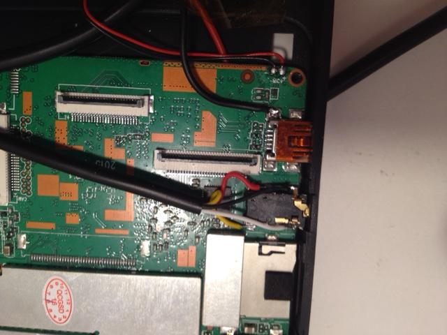

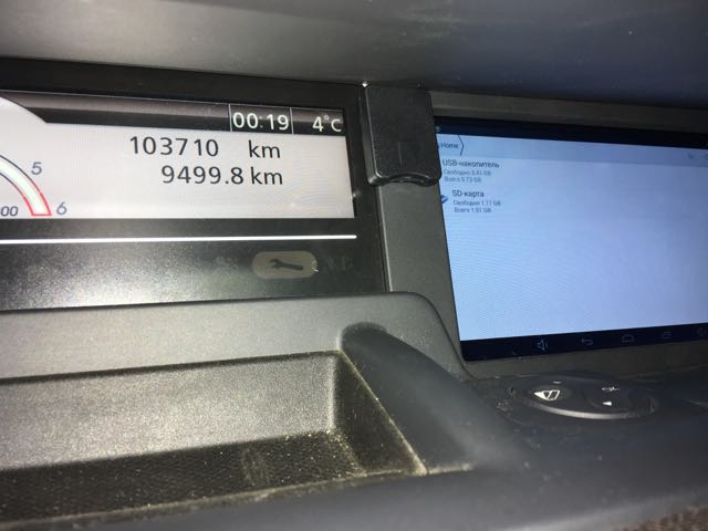

aupovy Опубликовано 6 Октября 2017 Опубликовано 6 Октября 2017 (изменено) Я тоже на днях покопался в навигаторе, сделал следующее: 1. Установил удлиннитель для microSD карты 2. Удлиннил микрофон и вывел к панели с водительской стороны (раньше стоял сзади навигатора и яндекс плохо слышал) 3. Подключил питание для 3G USB модема, который будет раздавать мобильный интернет через Wi-Fi Ну и так теперь работает навигация, ничего даже руками нажимать не нужно ) https://youtu.be/pY7KvmTL9w8 Изменено 6 Октября 2017 пользователем aupovy Цитата Поделиться этим сообщением Ссылка на сообщение Ссылка на комментарий Поделиться на других сайтах Прочее
Slaw Опубликовано 6 Октября 2017 Опубликовано 6 Октября 2017 1 час назад, sergey 76 сказал: .После долгого изучения панели, понял,что войдет туда планшетник размером 110 на 185. Был перелопачен весь инет....Таких планшетников очень немного...Но все же был найден.... Какой планшетник подошел? Можно ссылку? Цитата Поделиться этим сообщением Ссылка на сообщение Ссылка на комментарий Поделиться на других сайтах Прочее
aupovy Опубликовано 6 Октября 2017 Опубликовано 6 Октября 2017 по поводу вывода звука решатся просто, подключается через bluetooth к магнитоле, вот и звук от навигатора/планшета без заморочек Цитата Поделиться этим сообщением Ссылка на сообщение Ссылка на комментарий Поделиться на других сайтах Прочее
sergey 76 Опубликовано 6 Октября 2017 Опубликовано 6 Октября 2017 1 минуту назад, aupovy сказал: по поводу вывода звука решатся просто, подключается через bluetooth к магнитоле, вот и звук от навигатора/планшета без заморочек У меня так было сделано на старой машине....Звук на доли секунды отставал от видео....Мелочь- а не приятно...)))) Хотя может и в планшетнике дело было....Не слишком шустрый был.... 8 минут назад, Slaw сказал: Какой планшетник подошел? Можно ссылку? На самом деле подходит под такие размеры всего два или три планшетника (7 дюймов) Irbis т2738...Но они сняты с производсва и найти его достаточно сложно....Да и оперативки там 512 мг...и Prestigio 3157 4 гб...А вот ссылку-увы....Мне повезло и я нашел его в нашем магазине.....Забейте в поисковике и вывалится куча ссылок...Такой же Престижио есть и 3 гб...Остальные параметры одинаковы....Будете выбирать планшет обязательно (если другой) посмотрите размеры...я в магазине посмотрел...вроде и Ирбис такой же,а на четыре мм больше Цитата Поделиться этим сообщением Ссылка на сообщение Ссылка на комментарий Поделиться на других сайтах Прочее

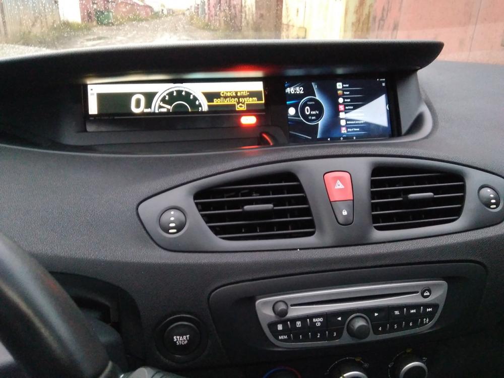

sergey 76 Опубликовано 6 Октября 2017 Опубликовано 6 Октября 2017 Есть менее затратная установка планшета в Сценик...Панель в машине не ровная,поэтому заказываем 3д модель и печатаем площадку под планшет... Цитата Поделиться этим сообщением Ссылка на сообщение Ссылка на комментарий Поделиться на других сайтах Прочее
sergey 76 Опубликовано 11 Октября 2017 Опубликовано 11 Октября 2017 Первая примерка....В ближайшее время все объединю и распишу Цитата Поделиться этим сообщением Ссылка на сообщение Ссылка на комментарий Поделиться на других сайтах Прочее
aupovy Опубликовано 12 Октября 2017 Опубликовано 12 Октября 2017 Классно, хорошо смотрится, когда на штатном месте. Не смотрится чужеродно Цитата Поделиться этим сообщением Ссылка на сообщение Ссылка на комментарий Поделиться на других сайтах Прочее
4etlanin Опубликовано 12 Октября 2017 Опубликовано 12 Октября 2017 А старый экран валяется сзади в панели? А так, да -зачет. Цитата Поделиться этим сообщением Ссылка на сообщение Ссылка на комментарий Поделиться на других сайтах Прочее
