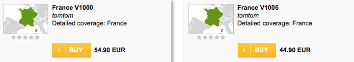

Свежая версия карты Франции 1005. Остальные страны, видимо, тоже скоро появятся.
42 минуты назад, dim-ka сказал:
Я на ебее заказал европу 1005. Сегодня пришла, все работает. И дешевле в 2 раза.

Франция 1010 уже, остальные пока 1000.
jpeg&tknv=v2&size=1898x902
Соответственно, тем кто желает купить более свежую карту, ждём 1005, ещё немножко ждём 1010 и покупаем.

Франция уже даже 1011 :-)

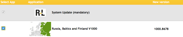

Первый раз вижу, что для R-Link предлагается обновление установленной карты, при этом версия 1000 сохраняется.
Version: 1000.8678
Updated on: 23/10/2018

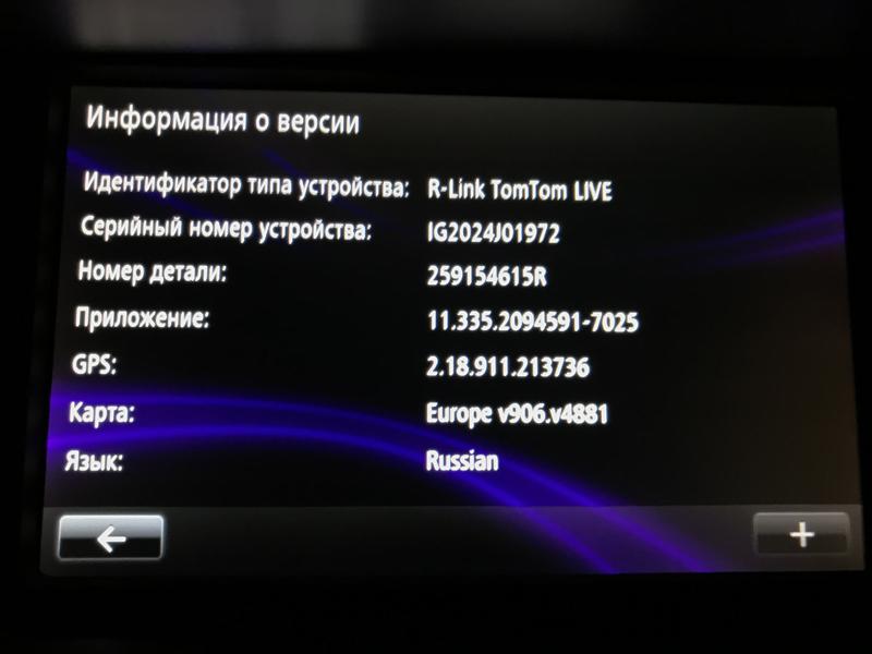

Здравствуйте. Отцу пригнали Сценик 2014 г.в. из Германии. В процессе освоения нового авто возник вопрос, которым он меня озадачил:
На карте отображаются только несколько улиц и пара дорог. Зданий нет совсем. Смысл в использовании такой навигации отсутствует.
Начал самостоятельно искать ответ на данный вопрос, но в итоге совсем запутался с этим TomTom, R-Link и пр.
Поскольку сам лично на этом авто не езжу, вникать в это сложно и долго.
Помогите, пожалуйста, разобраться.
SD-карту компьютер вроде как видит, но пишет, что пустая (свободно 0 байт из 7,39ГБ).
На самой карточке написано "Full Europe".
А что тут разбиратся. Карты древней версии 906.. еще года производства авто. Обновить не получится, только покупать. Но на картах Том Том кажется и нету домов.
4 минуты назад, Florens сказал:
Если домов нет, тогда и покупать новые карты незачем. В нашем случае получается, что штатная навигация - бесполезная приблуда?

Так адресация работает по домам, но просто визуально их не показывает.
Актуальность карт можно посмотреть здесь
Томтом
Если при вводе адреса не найдется нужный номер дома, то всегда есть возможность ввести вместо номера "перекресток"

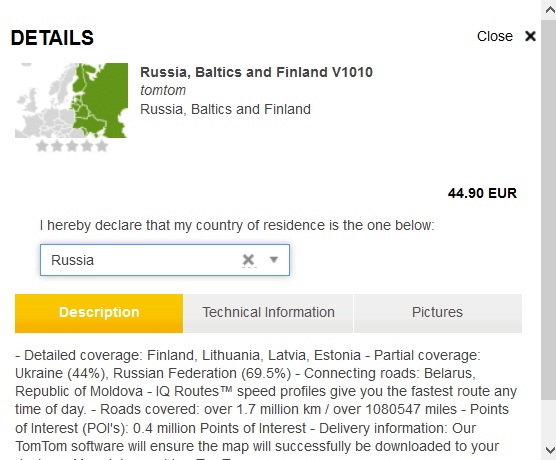

Да купил уже, ценник ниже обычного, пока 45 вместо 54. Примерно 3500 нашими вышло. Непонятно с Рождеством это связано, так у них оно на носу, потом опять 54? Размер карт огромный - 832 мегабайт против моих 530 мегабайт 990 версии. В общем поддался на всё это и купил, встала нормально без проблем.

Подозреваю, что это не так. У себя при беглом осмотре нашел 2 новых эстаады, более подробно нужно поездить посмотреть, хотя процент покрытия в России тоже не изменился. В любом случае загляните сюда
