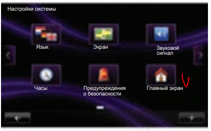

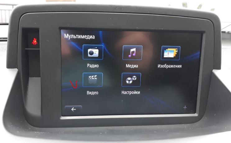

И еще забыл спросить, может кто интерисовался: сейчас при включении системы появляется 2 экрана: медиа (радио или юсб) и карта, а в инструкциях указано, что можно зайти в параметры главного экрана и выбрать нужный формат, т.е. указать 1, 2 или 3 экрана и на видео даже такое видел, но по факту в моем R-link в настройках  экрана можно выбрать только яркость и принудительное включение ночного режима и больше ничего. Так почему же тогда в инструкциях одно, а по факту этого ничего нет?!
а инструкции это выглядит так image.png.3afd20cd9dae707ccab3bef68a7be73b.png
Изменено пользователем Oshurko
а заходить нужно в Домик - Главный экран, но у меня такой иконки нет, может это можно отдельно скачать? image.png.b0f5a404bedbf7bb9f3cff8013211c75.png
Наличие главных экранов зависит от конфигурации блока и поддерживаемых функций.

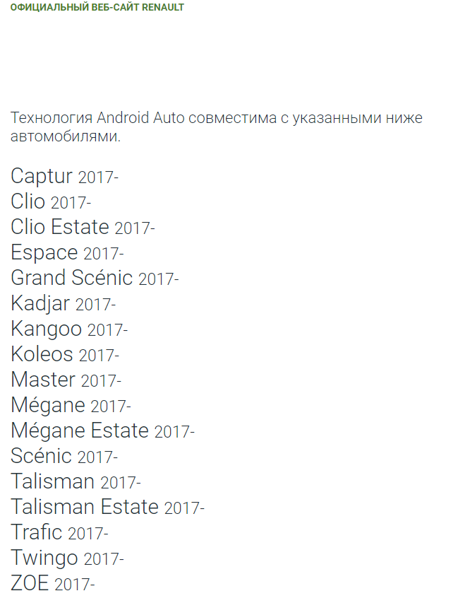

все авто с 2017 года!
23 минуты назад, Oshurko сказал:
А как это сделать?
Например так:
https://www.gps-rlink.com/r-link-1/activate-android-auto-waze-on-r-link-1/
или так, в зависимости от версии R-Linka:
https://www.gps-rlink.com/r-link-2/activate-android-auto-waze-apple-carplay-on-r-link-2/
Carplay доступен только в R-Link 2.
