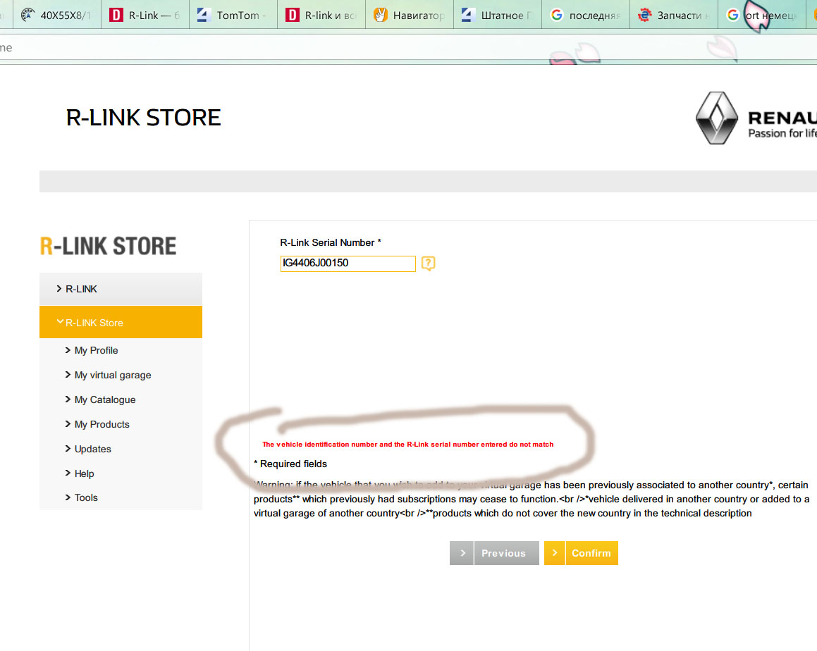

Суть ремонта заключается в замене монитора на новый или б/у и повторного конфигурированния системы защиты аудиосистемы клипом в разделе блока интерфейса мультимедийной сети. Блок управления мультимедией (что за бардачком) менять не нужно, как не нужно менять и магнитолу. Карты заработали с новым монитором. Любая другая магнитола работает с любым монитором. Все компоненты системы от разных доноров работают и дружат меж собой.
Ребята, 3 дня читал ветку. Один раз проскочила информация похожая на мою проблему, но без деталей. Купил Kangoo c Германии. R-link стоял. В первый день посеял карточку памяти, не донеся ее до компьютера, как раз хотел обновить прошивку. Ну да ладно, активировал новую карточку. Toolbox подключается, после инициализации в машине. Ну думаю - хорошо, дальше нужно зарегатся в магазине. Так как машина с Германии то решил сразу зарегатся на немецком сайте. А там регистрация аккаунта совмещена с Рлинк сторе, как бы 2 в одном и кроме ВИН номера машины, ничего не вводил больше. Подтянулись данные по гарантии и увидел Кнопку - Рлинк сторе - захожу и мне сразу выдало, что есть обновления прошивки (2 пункта, система и прошивка). Конечно я нажал обновить. Далее ничего не происходило, он предложил установить тулбокс, хотя тот уже установлен. На след день я заходил снова в свой аккаунт - обновлений больше не было, в списке карточек 2 штуки, на 2 и на 4 Гб. Моя сейчас на 8. На 4 Гб числится карты Германии Швеции 995 версии, галочки не активны. Ну думаю ладно, попробую как все, на ирландском сторе зарегатся, а тот, после ввода номера самого рлинка что вин код и рлинк не совпадают. И так на сайтах разных стран. Зарегестрироватся не получается (  В итосрии обслуживания автомобиля есть запись о ремонте GPS в 2015 года (машина конец 13 года). Тоесть есть вероятность, что поменяли физицески весь блок. 100% я не знаю этого. Написал в саппорт украинского представительства, меня там отфутболили вообще со словами "так как рено у вас немецкое, то вы скорее всего не сможете зарегестрироватся в украинском магазине". В общем как всегда...  Что можно сделать еще? Парралельно обращался в поддержку Рено в Германии и Франции. По франции ответили и передали в службу на рассмотрение дальше, просили скрины проблемы и все номера устройств. Но намекнули, что скорее всего мне придется обращатся к диллеру в Украине. Но тут гиблое дело, Кенгу с рлинком никогда не было у нас.  Сейчас стоит прошивка 5014, но частые проблемы с синхронизацией с телефоном и телефонной книги.
П.С. Работает интернет, обновляется погода и работает электронная почта. Что бы работали пробки - нужна платная подписка.
Спасибо всем за любые советы.  Вставлять вынимать карточку я уже пробовал, перезагружал. Но похоже у тулбокса нету связи не с каким магазином, хотя почему на немецком сначала был какой-то просвет и потом исчез.
37 минут назад, Florens сказал:
Вот здесь поподробней. Каким образом? И почему эта новая карта sd на 8Гб не видна в личном кабинете в Германии? В этом случае невозможно загрузить ничего, тулбокс ждет зарегестрированную карточку или 2 Гб или 4Гб.
Была куплена карточка рено на ибее, которая еще не была до этого подвязана не к одному устройству. Почему она не видна, я не знаю. Если навигатор менялся до меня, то в кабинете по вин номеру может быть подвязаны карточки, которые были до замены и после уже синхронизации не было. Версия прошивки как раз где-то 15 года на сколько я заметил.
вот что пишет при попытке зарегатся в сторе
Да, все сделано правильно с карточкой, остается несовпадение вина и номера р-линк. Пока рено Франция не перепишет в своей базе правильные номера-загрузок не получится. В принципе еще местный дилер может обновить прошивку. Наверно за денежку. Еще можно попробовать перед регистрацией на ирландском сторе, удалить машину на немецком.
Имеет ли смысл писать в рено францию и настаивать на перезаписи? Попробую еще раз к местному диллеру обратится с прямой просьбой.  На немецком я удалял весь аккаунт и сразу пробовал зарегестрироватся на ирландском. Может быть удаление аккаунта не совсем то, так как в след раз при регистрации он подтянул все данные по машине и вин номер я не вводил. Однако детально я этот метод еще не исспытывал, хотя текст явно говорит о конкретной проблеме.  Спасибо за подсказки

2 часа назад, Florens сказал:
есть мнение что модем привязан к id монитора и если поменяли монитор, то должны были поменять и модем.
Только что, Dru4a сказал:
я читал что люди удаляют аккаунт в ирландском магазине чтобы зарегистрироваться на русском и все получалось. чистый вин и чистый аккаунт. пробуйте еще раз. может нужно внутри аккаунта сначала удалить машину, а потом уже аккаунт?
Так а как был процесс регистрации? Тоже не пускало? Сейчас попробую, но слабо верится. В ирлиндском и немецком - совсем разные с виду аккаунты. Немецки и кажется французкий - похожи, там я не вводил номер Р-линка вообще.
1 минуту назад, Florens сказал:
на сколько я помню то да. при попытке создать аккаунт в русском магазине появлялась какая-то ошибка. точно не помню, но опытным путем пришли к тому что нужно забугорный аккаунт убить.
При добавлении автомобиля, задавался вопрос только ВИН и дата покупки. И еще выяснил что халявный интернет будет работать ровно 6 месяцев с дня первой активации, а я первый раз полез в меню как раз в тот день, который у меня указан в кабинете. Так что связь по крайней мерез GSM модуля с кабинетом на немецком сайте есть.
Изменено пользователем Florens
Удаление машины на немецком не помогло. Буду настойчивее писать в поддержку французам, что бы поправили базу. Правда мне почему-то ответили с домена .uk  может не туда обращаюсь.

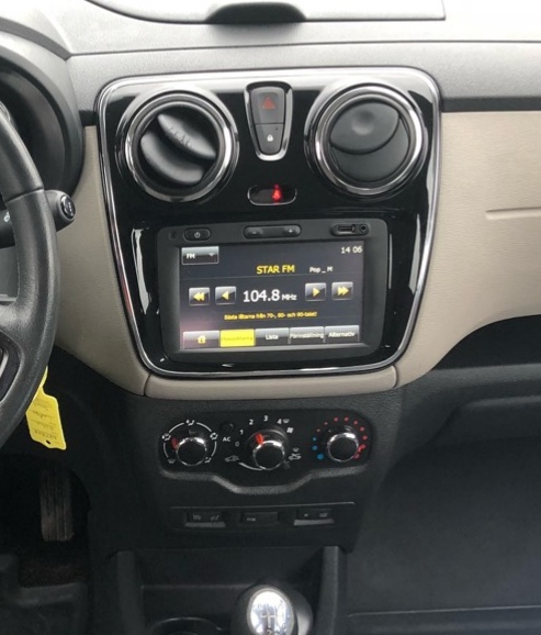

Подскажите пожалуйста что это за модификация навигатора и в какую тему идти искать как карты России в неё накатить? Это 2014 год машина.
Это MediaNav,  там стоят карты Igo. Искать ветку по MediaNav
