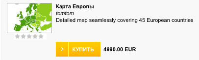

Неожиданно обнаружилось, что работает русский R-Link Store. Доступ через личный кабинет My Renault на renault.ru. Если выдает "страница не найдена", то надо удалить машину из кабинета и добавить заново. При этом машина удаляется из ирландского магазина, ну или каким вы пользуетесь сейчас.
Приложений и карт меньше, чем на ie.rlinkstore.com. Так что практической пользы пока нет.
Видно, что не всё доделано. Например, цена карты весёлая -- наверное, это всё-таки рубли. Версия, старее, чем в ирландском магазине.

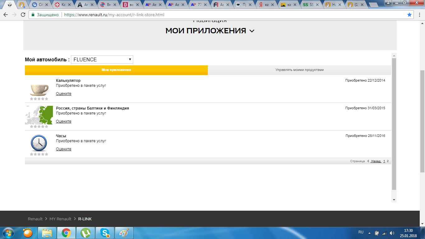

Всем доброго врмени суток! Нужна помощь!!   Есть проблема, потерял карту SD c навигацией,восстановить почему то не получается пробовал чрез TOOLBOX, все обновления ставятся, а навигацию не видит, хотя карты куплены, сопряжение через компьютер есть, а сам R-Link в машине не видит данные карты. Помогите разобраться... пробовал карты SD 4Gb и 16Gb/  может не туда написал, извините если что то не так..
Попробуйте найти резервную копию своей   sd, должны быть файлы томтом 000 и т.д. Скопируйте на sd fat 32, или через р-линк эксплоер.
на карте SD есть файлы том том. Но изначальной версии (оригинала карты ) у меня не было, просто не сделал копию.

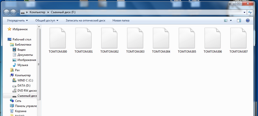

1 час назад, ПавелFluense сказал:
Не совсем понятно - что значит "... оригинала карты у меня не было"? У Вас уже был дубль (клон) карты? Покажите, что показывает R-Link Store  в Ваших продуктах - сколько sd-карт и их содержимое.

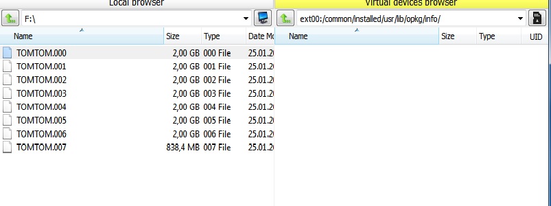

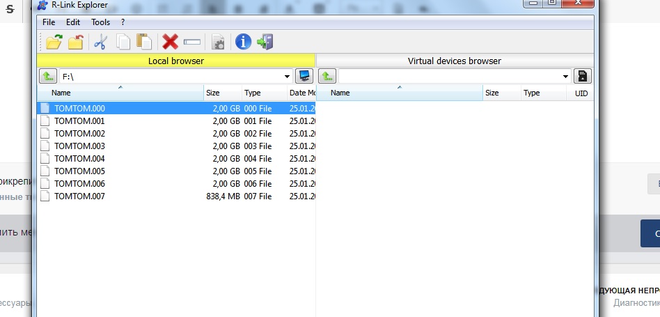

И в первую очередь посмотрите с помощью R-Link Explorer содержимое каталогов tomtom.000 и следующих - может быть они пустые, т.к. при инициализации sd-карты на ней и создаются эти каталоги.

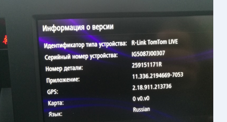

Ну и версию прошивки посмотрите.

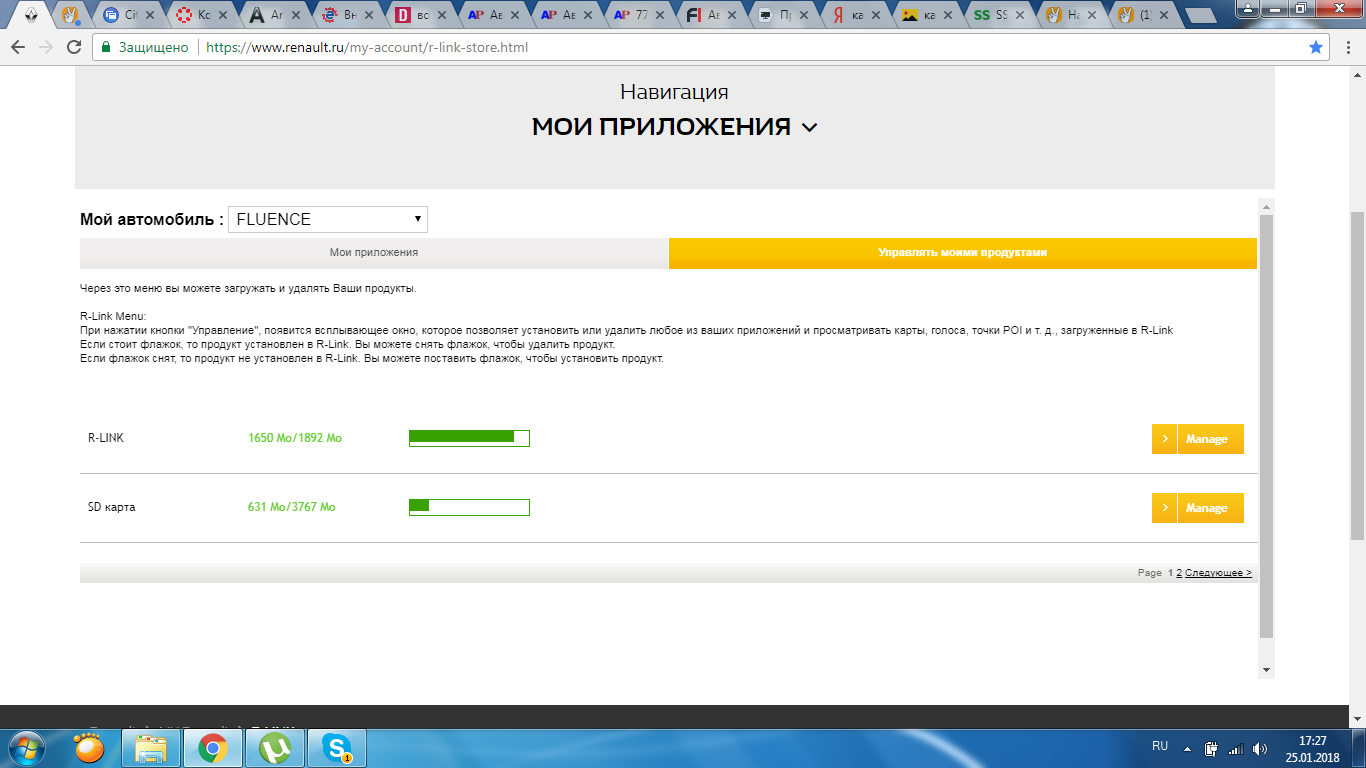

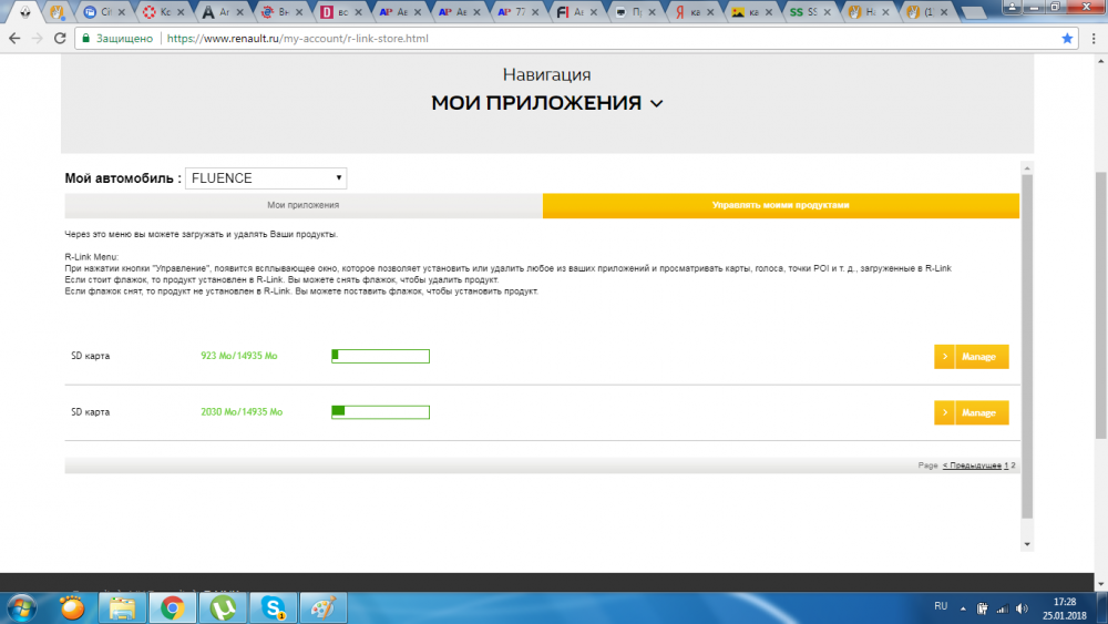

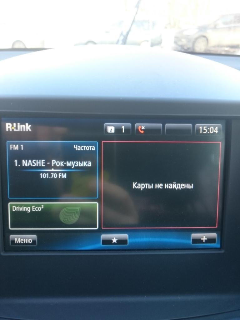

Купил автомобиль, но без карты SD. сам зарегестрировался в My Renault, восстановил карту, но кроме обновления R-Link ничего не получается.
версия R-Linka
2 часа назад, ПавелFluense сказал:
К сожалению, непонятно. В R-Link Store у Вас только одна sd-карта. А где же штатная от машины? Самый простой способ - восстановить штатную карту через ОД.
И просьба посмотреть с помощью R-Link Explorer - что находится в каталогах tomtom. Исходя из занятого размера там должны быть географические карты. Может быть предыдущий владелец этой машины "перевел" карты на  себя? Тогда их у Вас и не будет.
Но это догадки. Понятно, что если Вам продали машину без sd-карты (штатной), то это как-то повлияло на цену автомобиля. Вот и восстановите карту через ОД, а дальше ее обновляйте.
Как ее восстановить? И сколько это приблизительно будет стоить?
Я не знаю как посмотреть что в файлах TOMTOM!
4 минуты назад, ПавелFluense сказал:

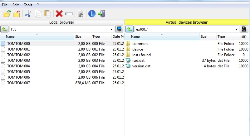

Берете мышкой и перетаскиваете файл tomtom.000 в правое окно. Содержимое sd-карты раскроется в правой части.
И еще:
1) прошивка у Вас достаточно свежая и стабильная, примерно от 2016 года. Ее недостаток - не поддерживает отмену перевода на зимнее время.
2) уберите с открытого доступа ID Вашей карты, это небезопасно.
Будут вопросы - звоните мне, телефон в личке, если смогу - то с удовольствием подскажу. Удачи!
Спа
6 минут назад, AlexandrPolonsky сказал:
Вот что высветилось!
Только что, ПавелFluense сказал:
Раскройте common
2 минуты назад, ПавелFluense сказал:
Далее - найдите карты и раскройте их
Раскройте common
раскрыл все что было
1 минуту назад, ПавелFluense сказал:
Ясно, у Вас карты не закачались на sd-карту. Попробуйте следующее - запускаете R-Link toolbox, вставляете эту инициализированную sd, идете в R-link Store, открываете свои продукты, находите карту (географическую). Она есть? Я ее в сообщении не видел. Если карта предыдущим владельцем была приобретена, то должен быть флажок у карты. Можно флажок снять, потом - поставить. Карта должна закачаться на sd. Но все равно - у Вас будут проблемы со звуком и изображениями, они не закачиваются, а должны быть на исходной карте.
Поэтому самый простой способ - восстановить sd-карту через ОД как утраченную.

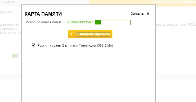

8 минут назад, AlexandrPolonsky сказал:
В R-Link Store укзано что карты были куплены, я ставлю синхронизацию, вроде все проходит, но в машине не находит ничего.  Так же было создано уже 4 копии SD карты.
Завтра попробую позвонить ОФ Дилеру, но не думаю что у нас в городе чем то помогут, спрошу как восстановить и сколько это будет стоить. По документам вообще машина еще на гарантии.

В R-Link Store укзано что карты были куплены, я ставлю синхронизацию, вроде все проходит.  Так же было создано уже 4 копии SD карты.
Карты на разных носителях? Тогда они должны быть вR-Link store. И здесь от ОД особой квалификации не требуется. Они просто по VIN закажут новую, Деньги вполне адекватные, по времени - около 2-х месяцев. А если и новая карта не подойдет, то можно решать вопрос по гарантии, Как же это предыдущий владелец карту утратил и не сделал себе копии!!!! Он обновлял навигатор, может быть у него копия осталась? Хотя бы в кэше на компьютере. Есть возможность с ним связаться?
Связаться невозможно, в другом городе, потерял карту, и не заморачивался больше. Сказал что 1 раз установил и все.
Уже 2 месяца додумываю как восстановить все в нормальное положение! Не хочется китайскую голову ставить, а эту привести в порядок!

В Вашем случае полностью восстановить утраченную карту не возможно. Нужно добывать новую, можно у дилера, можно купить на ебее.
https://www.ebay.com/itm/RENAULT-R-LINK-TOMTOM-MAP-NAVIGATION-SD-CARD-2017-2018-EUROPE-R-LINK-9-85-new/282774046607?hash=item41d6a5878f:g:r54AAOSwxzdaM~01
  В поиске написать "r-link" и появятся приемлемые предложения. Обязательное условие - SD карта должна быть новая, не б/у. Все остальные варианты либо дороже, либо хлопотные и не приводящие к полноценному функционированию. Географическую карту может удастся загрузить из магазина, но голоса и распознавания речи не будет. И ещё, эксперименты с инициализацией новых SD карт больше не делать. Скорее всего у Вас в кабинете R-Link Store уже несколько карт и происходит путаница при загрузке карты, система пытается поставить карту на одну SD? а Вы ей подсовываете другую.

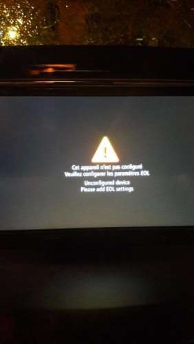

Всем привет, окажите пожалуйста помощь, на днях пытался активировать Android auto а получилось вот такое! может кто нибудь выложить скрины Блока ЭБУ MFD v4.6 из DDT4ALL чтобы восстановить конфигурацию ???
50 минут назад, Raff83 сказал:
Скрины в зависимости от комплектации будут разные. И вашем случае скорее всего нужен клип. Ранее уже обсуждалась такая проблема.
ну так попытка не пытка главное бы найти скрины, к офицалам можно в любое время подъехать, а комплектация Renault fluence expression с навигацией R-link? может все таки есть у кого скрины на такую комплектацию?
7 минут назад, Raff83 сказал:
Под комплектацией я имел ввиду что конкретно установлено на вашем авто. Какая музыка, есть ли парктроник, есть ли камера..... в зависимости от этого и выбираете в настройках. Просто для того что бы выбирать вам необходимо сначала понять что именно было сделано не правильно при активации АА. Устранить проблему, а уж потом что то настраивать
музыка Аркамис ни парктроника ни камеры нет, но если их и активировать то не проблема, было нажато не хард ресет а ресет конфигурации!
1 минуту назад, Raff83 сказал:
Ну тогда скорее всего только клип поможет. Скорее всего слетели Настройки блока обмена данными 11217.
9 минут назад, Raff83 сказал:
а elm не справится? что только официалы?
 С этим вопросам лучше к специалистам по работе с елм. Я о восстановлении конфигурации при помощи елм не слышал. Клипом конфигурацию восстановят быстро. Но это всё предположения для начала нужно определить в чём проблема.
Изменено пользователем suslavik
22 минуты назад, Raff83 сказал:
Ну тогда обрушилась конфигурация блока навигации. Думаю нужно Клипом выполнить автоконфигурацию и все восстановится. А вот можно ли это сделать с помощью ЕЛМ не уверен.
Тогда может кто подскажет кто в Москве сконфигурирует R-link клипом?
Но все таки можно попробовать выставить все параметры вручную через ЕЛМ. Ведь проблема наверное в том, что при сбросе конфигурации все параметры выставились в not или нулевые значения. Зная нужные значения можно попытаться, все равно уже хуже не будет.
Я когда активировал АА и заднюю камеру сначала сфотографировал все изначальные параметры.
Хорошо. Отправлю в личку, что-бы здесь не засорять. Но у меня только снимки 12 и 13 экрана, других сейчас нет и качество так себе. Да, и у меня меган, так что некоторые параметры могут быть другими, хотя думаю на блок навигации это не сильно влияет.

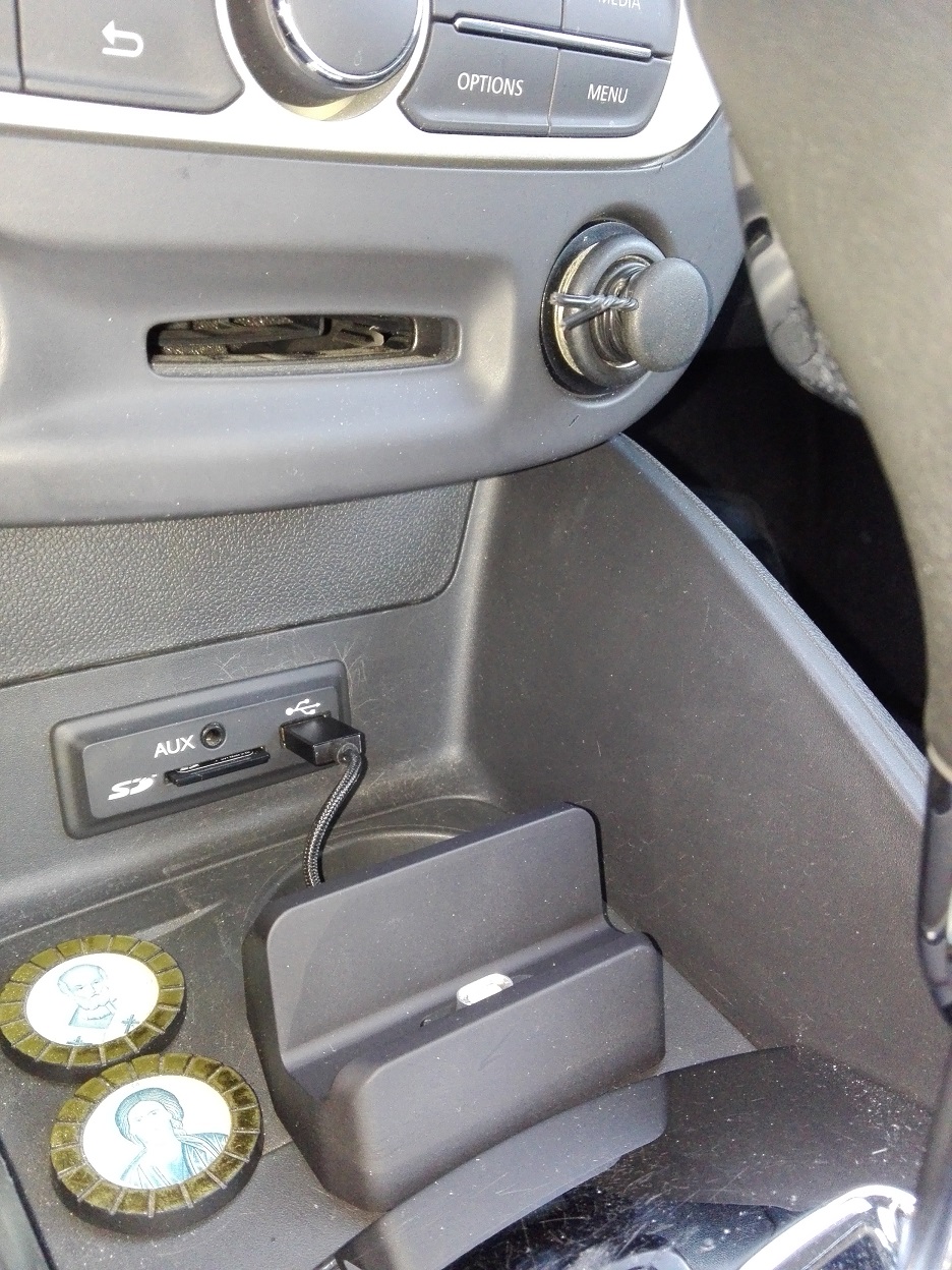

Всем привет! На выходных для удобства подключения смартфона к R-link при использовании Android Auto установил универсальную магнитную док-станцию (покупал за 480 руб. здесь - https://ru.aliexpress.com/item/SIKAI-3-in-1-Type-C-Android-ISO-Magnetic-Charging-Dock-Station-Type-C-Micro-USB/32833211876.html?spm=a2g0s.9042311.0.0.Nw9E1S). Теперь больше не нужно подключать/отключать смартфон (он просто ставится на магнитный разъем) и никаких лишних торчащих проводов. Рекомендую!
