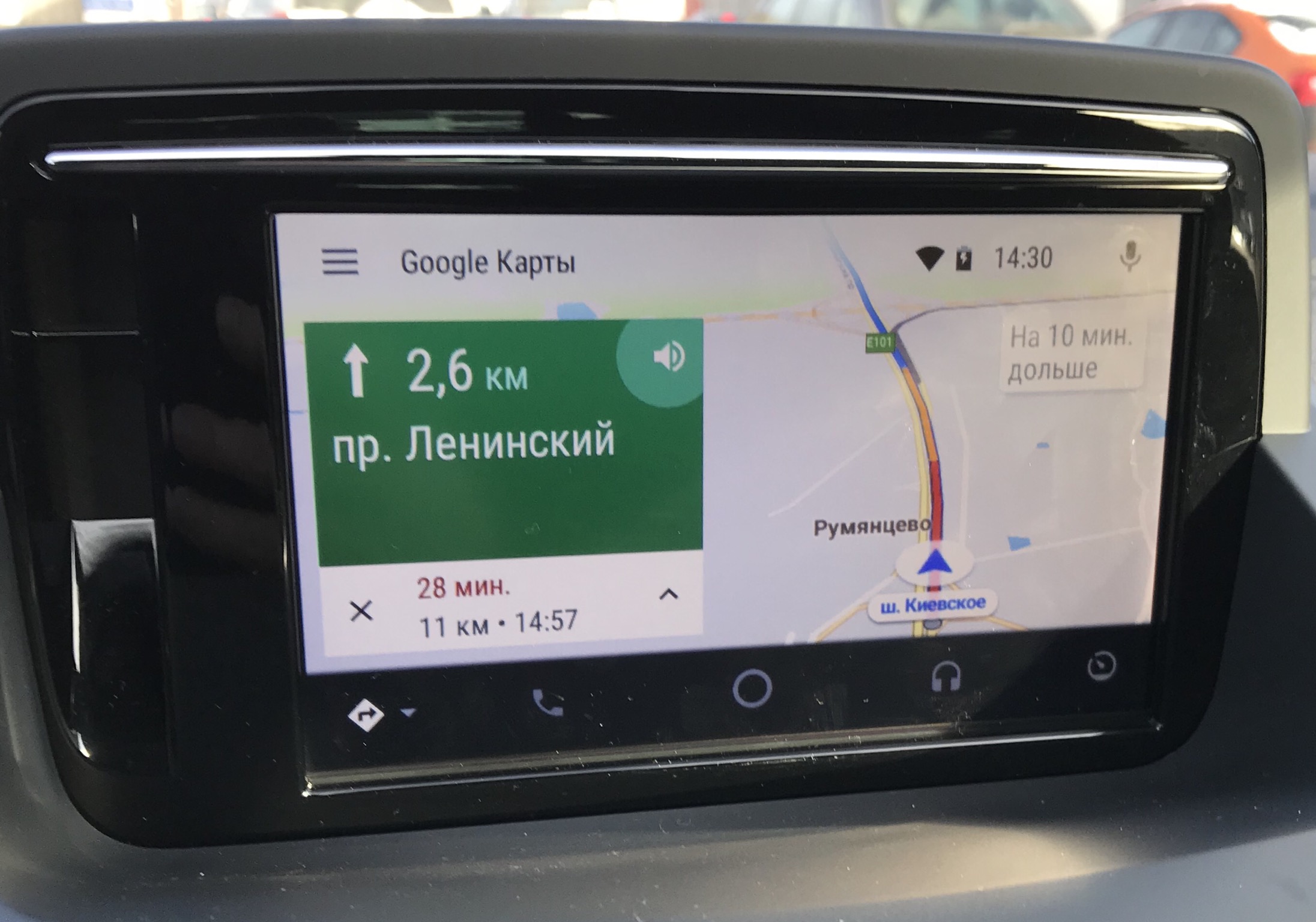

sasha91183 Опубликовано 5 Ноября 2017 Опубликовано 5 Ноября 2017 Опробовал сегодня работу MirrorLink, в движении не работает, стоит блокировка. А вот АА в движении нормально работает. Интересно, как снять данную блокировку Цитата Поделиться этим сообщением Ссылка на сообщение Ссылка на комментарий Поделиться на других сайтах Прочее
rousse Опубликовано 5 Ноября 2017 Опубликовано 5 Ноября 2017 5 часов назад, sasha91183 сказал: Опробовал сегодня работу MirrorLink, в движении не работает, стоит блокировка. А вот АА в движении нормально работает. Интересно, как снять данную блокировку Он, наверное, воспринимает MirrorLink как медиа, поэтому блокирует, т.к. в дороге опасно (как, скажем, приложение Аквариум или видео). Цитата Поделиться этим сообщением Ссылка на сообщение Ссылка на комментарий Поделиться на других сайтах Прочее
AlexandrPolonsky Опубликовано 5 Ноября 2017 Опубликовано 5 Ноября 2017 1 час назад, rousse сказал: Он, наверное, воспринимает MirrorLink как медиа, поэтому блокирует, т.к. в дороге опасно (как, скажем, приложение Аквариум или видео). Логично! Цитата Поделиться этим сообщением Ссылка на сообщение Ссылка на комментарий Поделиться на других сайтах Прочее
sasha91183 Опубликовано 5 Ноября 2017 Опубликовано 5 Ноября 2017 2 часа назад, rousse сказал: Он, наверное, воспринимает MirrorLink как медиа, поэтому блокирует, т.к. в дороге опасно (как, скажем, приложение Аквариум или видео). Я тоже так думаю, но все таки должна быть где то внутри функция отключения этой блокировки. Вот жду когда придут клодки ОБД, что бы все спаять, а не тыкать провода на прямую, тогда буду более подробно в блоке лазить и искать. Цитата Поделиться этим сообщением Ссылка на сообщение Ссылка на комментарий Поделиться на других сайтах Прочее

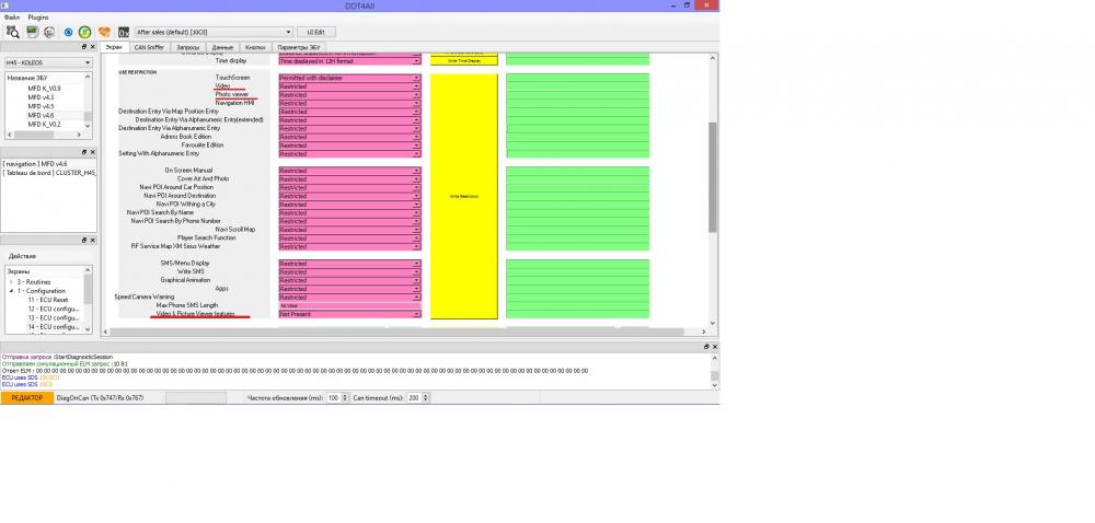

Dr.DieZeL Опубликовано 10 Ноября 2017 Опубликовано 10 Ноября 2017 17 часов назад, suslavik сказал: Для активации камеры нужен клип. Лучше спросите в теме: “диагностика своими руками”, возможно что умельцы уже научились это делать с помощью pyren или ddt4all Не нужен для этого клип, не вводите в заблуждение. 18 часов назад, jurok1167 сказал: всем привет.прошу строго не судить за моё изложение.долгие годы проживания в немеции делают своё дело. хотел сказать большое спасибо всем.получилось активировать АА.дело 2-ух минут.(если делать правильно) теперь-бы камеру заднего вида активировать,было бы вообще отлично. Активируется так же, как АА. Просто выбираете соответствующую опцию в MFD. Цитата Поделиться этим сообщением Ссылка на сообщение Ссылка на комментарий Поделиться на других сайтах Прочее
jurok1167 Опубликовано 10 Ноября 2017 Опубликовано 10 Ноября 2017 6 часов назад, Dr.DieZeL сказал: Не нужен для этого клип, не вводите в заблуждение. Активируется так же, как АА. Просто выбираете соответствующую опцию в MFD. привет,а нельзя ли поподробнее? я во многих блоках от радио и навигации встречал опции rear cam . в пункте 12, MFD v.4.6 есть блок для rear camera,например.. Цитата Поделиться этим сообщением Ссылка на сообщение Ссылка на комментарий Поделиться на других сайтах Прочее
Dr.DieZeL Опубликовано 11 Ноября 2017 Опубликовано 11 Ноября 2017 17 часов назад, jurok1167 сказал: в пункте 12, MFD v.4.6 есть блок для rear camera,например.. Да, это оно и есть. Цитата Поделиться этим сообщением Ссылка на сообщение Ссылка на комментарий Поделиться на других сайтах Прочее
suslavik Опубликовано 11 Ноября 2017 Опубликовано 11 Ноября 2017 18 минут назад, Dr.DieZeL сказал: Да, это оно и есть. Ну если этот способ работает то это отличная новость ))) а то всё по старинке клипом ))) Цитата Поделиться этим сообщением Ссылка на сообщение Ссылка на комментарий Поделиться на других сайтах Прочее
Paramount Опубликовано 11 Ноября 2017 Опубликовано 11 Ноября 2017 Сегодня активировал АА и камеру заднего вида. Камера действительно активируется в пункте 12. До этого долго пыталься активировать камеру с помощью Clip, но никак не получалось сконфигурировать блок. А тут получилось без проблем. Цитата Поделиться этим сообщением Ссылка на сообщение Ссылка на комментарий Поделиться на других сайтах Прочее
jurok1167 Опубликовано 11 Ноября 2017 Опубликовано 11 Ноября 2017 всем привет.а ведь действительно получилось активировать rear camera. Цитата Поделиться этим сообщением Ссылка на сообщение Ссылка на комментарий Поделиться на других сайтах Прочее
