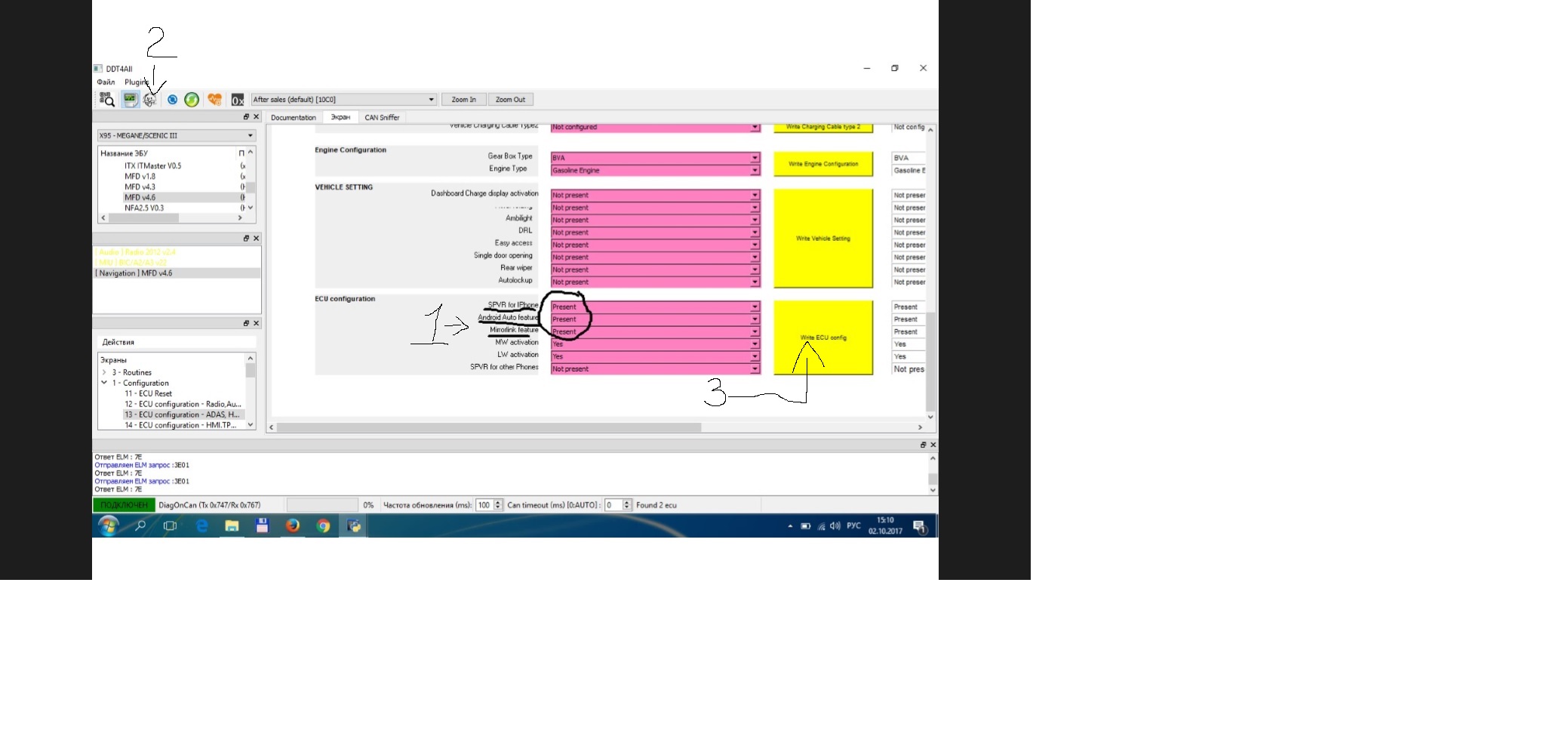

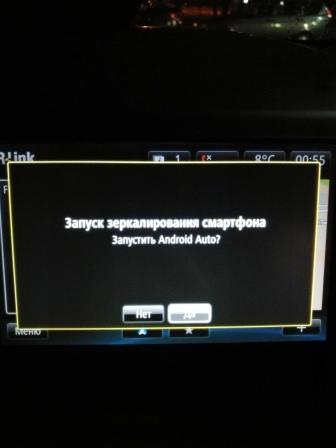

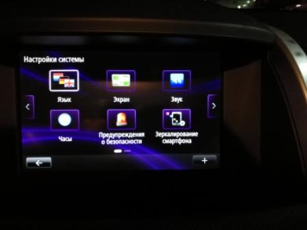

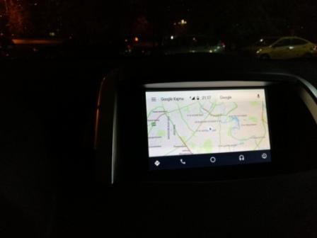

Ну конечно же можно, изначально прочитал пост о том, что кто-то уже активировал эту функцию, пост про это тут.
Начав разбираться и глубже изучать вопрос, понял, что страшного ничего нет, нужно только оборудование и делать все по инструкции от сюда.
И того что было проделано:
1) Взят у знакомого ЕЛМ 327 версия 1,5. Существует еще версия 2,1 - Она не подходит!!!!
2) Была сделана распиновка (простыми проводами) как указано тут
3) На ПК установлена программа ddt4all взята отсюда, за это огромное спасибо Zmiterm!
4) После этого следуя скриншотам, взятым из ПДФ файла от сюда, были проделаны те же манипуляции.
Итог: При подключении телефона через ЮСБ кабель, предварительно установив на смартфон программу Андройд Авто, на борту имеем навигацию Гугл, с пробками, названием улиц и нумерацией домов.

вот скрины из того файла ПДФ

Спасибо за наводку, теперь и у меня Андройд Авто активно.
Гугл навигация правда не нравится, приложение идёт с тормозами дикими, картинка карт в пикселях, ничего не разобрать.
Хотелось бы зеркальности с экрана смартфона, вот это было уже отлично.

1 час назад, anderis сказал:
Да, гугл навигация не очень, но у меня нормально, без пикселей и я бы не сказал, что очень прям тормозит, может еще зависит от телефона и интернета.

всем привет.тоже получилось обновится,но не сразу.тольбокс кричал что обновления нету,и вчера и сегодня.попробовал по другому,как тут ребята описали.вставил карточку в запущеный тольбокс,зашел в мой рено.и только там показало что есть обновление.
Вопросик. На скринах показано уже с изменениями и до этого на этих выделенных полях "Not present"  было?
В 16.10.2017 в 12:23, Борис.65 сказал:
Думаю да, просто ждём, тем более, что там ничего нового.
Ну почему. На французском форуме говорят, что смогли нормально карту v.990 установить, кто до этого не смог...
2 часа назад, arkoko сказал:
Да, изначально стоит not present, надо переставить на present
