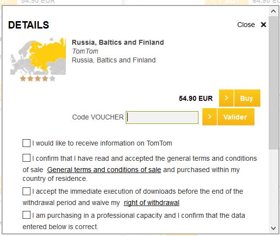

В R-Link е в каталоге карт России появилась информация о каком-то ваучере..Что бы это значило?
Пойдём простым логическим путём. Что такое ваучер? Это какой-то купон, предъявив который можно приобрести новую карту. Вот только боюсь, что это опять не для нас. Кто раздаёт эти ваучеры скорее всего узнаем с европейских форумов. Вкладка с кодом ваучера появилась на картах и других стран.
Ещё подумал, вполне логично при покупке новой машины с р-линком, выдавать дилеру такой ваучер, со сроком действия например 3 месяца. Ещё вспомнилась эта "акция" Европа за 0 евро, потом резко за 99 евро. Может кому-то по шее дали? Я так и езжу на Европе бесплатной, нормальная карта.

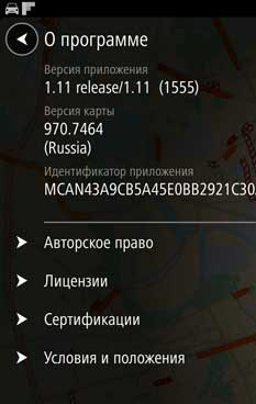

В телефоне версия новая, судя по номеру...
Вот нашел 970, Россия 75%
Европа Europe 970.7490_730nc, 970.7467_770nc, 970.7466_810cs

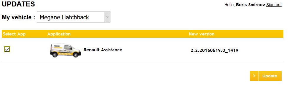

Сегодня какое-то обновление загрузилось, в машину пока не ставила. Кто-нибудь знает, что это такое?
На французском форуме упоминаний не было. Зашла в свои продукты, какие-то голоса появились в разделе, где карта стоит на SD...
У меня пока ничего нету, и уже очень давно, карты не меняются 7 месяцев. Уже начал подумывать, что у них там "того" - всё пропало. Видимо нужно нести SD из машины и показывать тулбоксу, попробую в ближайшее время.
Французы тоже ничего не понимают, изменений не видят.
Обновление ссылку R 1 4 сентября 2016
2 часа назад, Борис.65 сказал:
Похоже, это не обновление программы, а только одного элемента. Подозреваю, что рено ассистанс (посмотрела, что висит в р-линк эксплорере).

На машине установилось незаметно. Только в уведомлениях появилась надпись об успешном системном обновлении.
1 час назад, rousse сказал:
Спасибо, за информацию об обновлении. Завтра проверю - что мне будет предложено из R-Link Store.

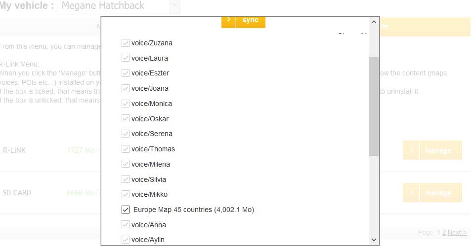

Вставил SD из машины, сразу выскочило обновление. При первом рассмотрении - новая версия реналт ассистент.
Но в разделе карт появились голоса, то есть теперь появилась возможность путем синхронизации загружать голоса.
А что это значит? Можно загружать дополнительные голоса для имеющихся карт? И какие из них компьютерные - это указано?
И еще - номер прошивки изменился? Или просто обновления?
Теоретически голоса можно будет загрузить, например в случае создания новой sd, или например когда они пропали при очередном обновлении. Только галочки напротив голосов не активны. Нужно все это изучать.

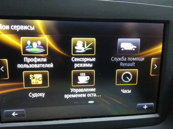

Обновление установилось успешно. Реналт ассистент по прежнему в нашей стране не активен. Короче ничего не изменилось.
