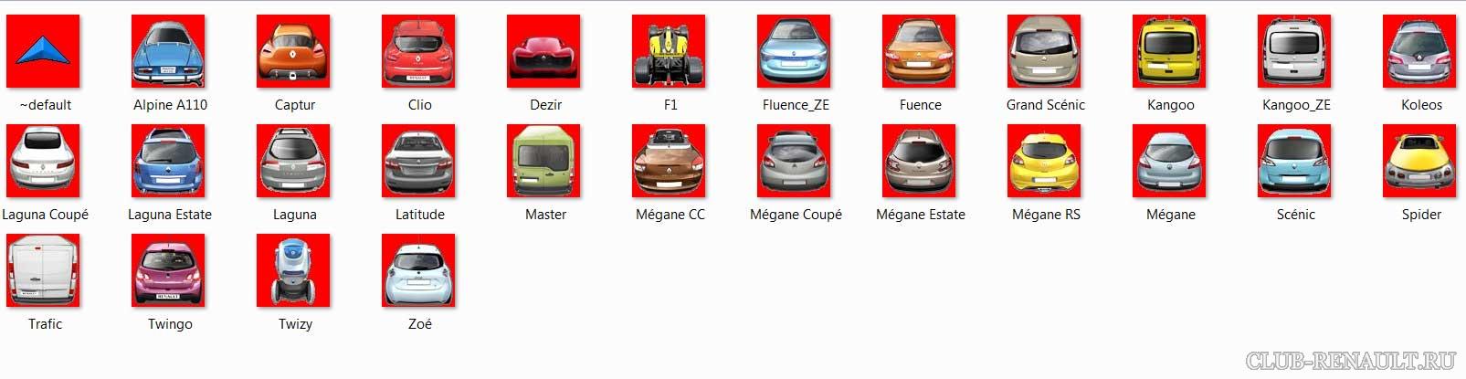

Кстати, Александр, Вы говорите, нет звуков, изображений. Это проявляется как? На картографии нет каких-то картинок и голос не воспроизводится?

..... На SD хранятся в \common\installed\car_symbols и выглядят так.
Это же nix, слэши в другую сторону :)
