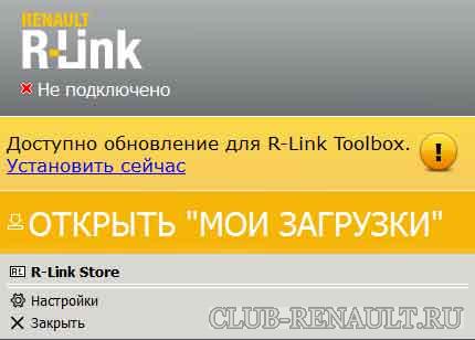

И еще. Описываю мою ситуацию.
На домашнем компьютере в окне R-Link toolbox появилось сообщение, что доступны новые обновление.
Ввиду того, что на этом компьютере последний раз работал с клоном SD-карты, а приобретал новую карту Россия, Балтия, Финляндия с помощью компьютера на работе, а на работу было ехать лень (выходной день!), то сделал следующее:
1) поставил R-Link toolbox на второй домашний компьютер и вставил SD-карту;
2) долго шли обновления, потом было написано, что установлены последние обновления;
3) перенес SD-карту в машину, навигатор сообщил, что карта Россия, Балтия, Финляндия недоступна. Проверил - есть только карта Скандинавии. Ну, подумал я, еще раз что ли нужно карту покупать!
4) перенес SD-карту в компьютер, открыл R-Link store (ирландский сайт), в режиме управления SD-картой отсутствовал перечень имеющихся компонент. Было указано, что нужно выполнить синхронизацию. Выполнил синхронизацию, причем не с первого раза, периодически были ошибки.
Когда SD-карта засинхронизировалась, то обратил внимание, что в имеющихся компонентах присутствуют две карты "Россия...", одна - старая версия (шла в качестве штатной)
и новая (которую я купил). Но флажок стоял у старой карты. Несколько раз включал синхронизацию, периодически были ошибки R-Link Store, иногда в списке компонент возникала только одна карта "Россия...", иногда -две.
Потом R-Link toolbox вывел сообщение, что "Эта карта памяти R-Link повреждена. Вставьте карту в навигатор, если проблема не устранена, обратитесь в службу поддержки".
5) вставил эту карту в автомобиль, пошло обновление R-Link`а (минут 10), потом - перезагрузка и карта "Россия..." новая версия v940.v6003 (которую я купил) появилась в списке карт и я ее загрузил.
Снова отнес SD-карту в компьютер, посмотрел Проводником и увидел в корне SD-карты файл блокировки TTFS.LCK.
Удалил этот файл, заново вставил в компьютер и R-Link toolbox "признал" карту как исправную и сообщил, что установлены все обновления.
6) вставил SD-карту в компьютер - все работает, и пару раз (а я сегодня много ездил по городу в режиме "старт-стоп") вывелся перечень имеющихся карт и нужно было выбрать нужную ("Россия...) для загрузки.

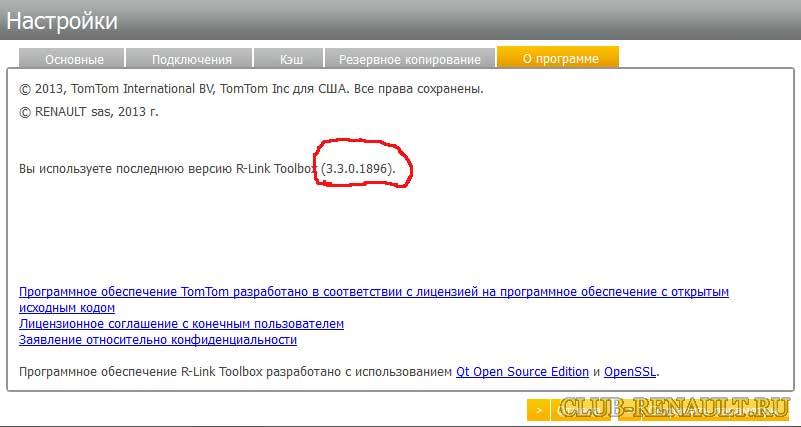

Тулбокс обновился.
Отличия от предыдущей версии есть какие-нибудь?
Я не нашел.
Ничего не поменялось визуально. В 2013 году тулбокс умел восстанавливать повреждённые карты. Тогда пытался делать первые копии, достаточно было вставить недозаписанную SD и тулбокс автоматически исправлял SD из кеша. Потом это дело кастрировали под предлогом новой версии. Сейчас появляется надпись "обратитесь в службу поддержки". Зачем тогда вообще нужен архив с копией, если есть служба поддержки? Всем кто только начал изучать тему настоятельно рекомендую начинать с сохранения оригинальных файлов на жёсткий диск компьютера.
У меня тулбокс сообщал, что карта повреждена и нужно обратиться....., а проблема была в том, что на SD-карте остался файл блокировки. Удалил - и с картой все стало в порядке.
