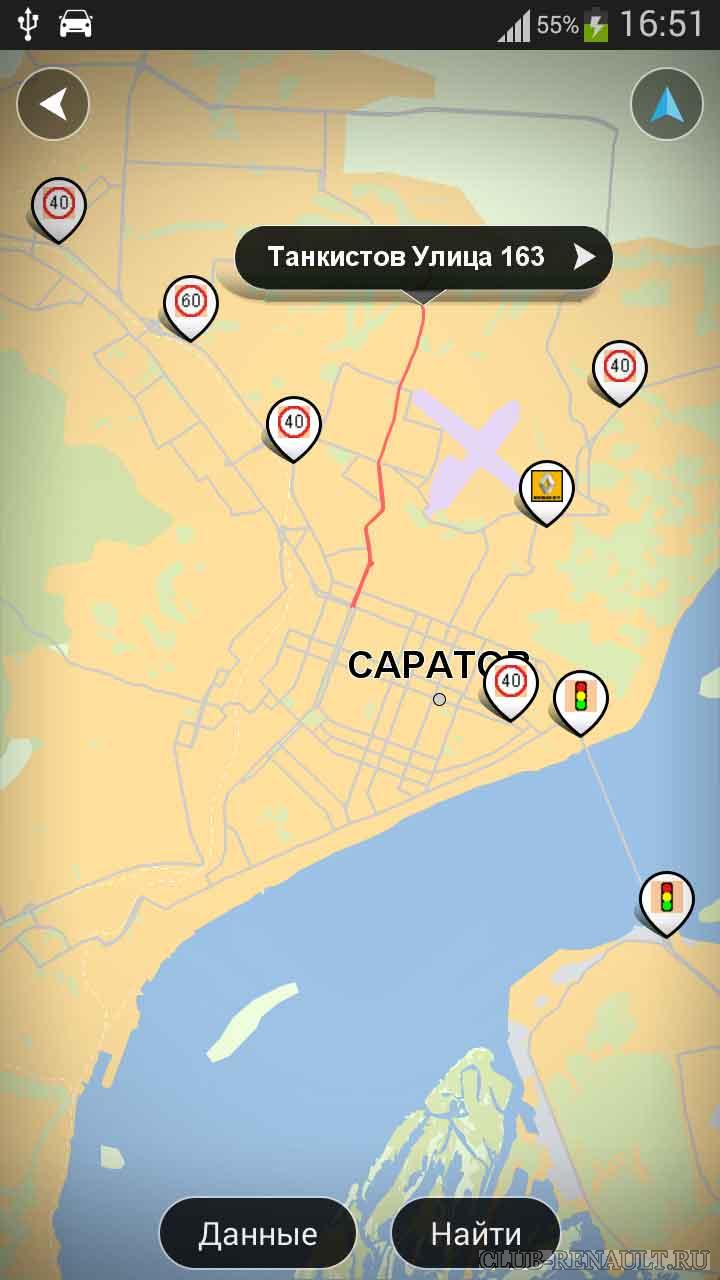

Roman12310, есть свежие радары со скоростями, скину завтра вечером или в понедельник. Но придётся долго настраивать, там очень много групп. Свои личные точки лучше сохранять ввиде пои. Для этого можно создать отдельную категорию например "мои точки". Тогда они никуда не денутся, и будут находится в папке с картами ввиде файла с расширением .ov2 . Редактировать можно как в р-линке так и в компьютере. Ссылка на программу позже.
Roman12310, Радары Европа разделённые по скоростям, в том числе Россия. В Саратове показывают.
100% радаров не охватывают, хороши больше для ихней Европы. В телефонном ТомТоме выглядят так.

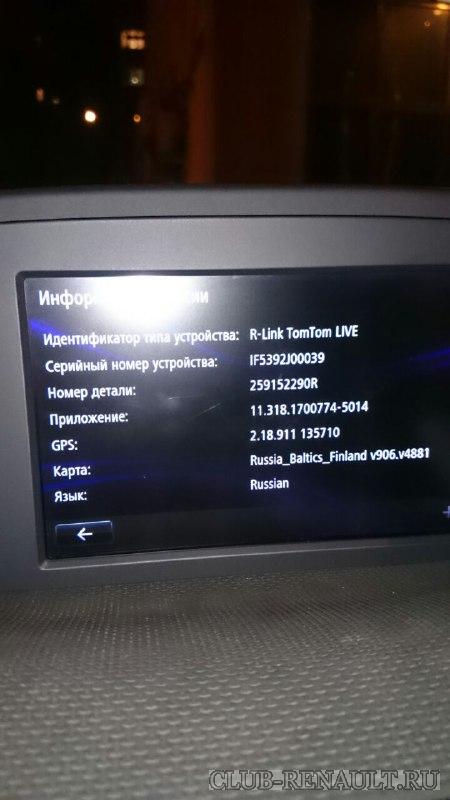

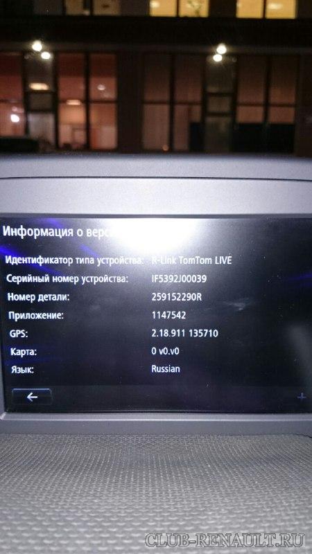

1 вопрос:
Изначально у меня была прошивка №1147542.
Сунул SD-карточку в комп и через toolbox мне залились какие-то обновления.
Вставил карту в машину и эти обновления начали заливаться в р-линк.
По окончании выскочила ошибка обновления, но при этом прошивка поменялась и стала 11.318.1700774-5014.
После этого, когда SD-карту ставлю в комп, toolbox говорит, что последние обновления установлены, а р-линк постоянно выдает ошибку обновления.
Кто-нибудь с таким сталкивался? Как это вылечить и какая на данный момент последняя прошивка?

1 вопрос:

По вопросу 1 - так какая у Вас была вначале прошивка? Как Вы пишите - " №1147542" - это не номер прошивки, формат несколько другой, например, 11.311.1292174-3034 (это моя прошивка).
По версиям прошивки - я считал, что версию с помощью SD-карты заменить нельзя, это может делать только дилер.
Похоже, что у Вас, действительно, прошивка начала обновляться, но при обновлении произошла ошибка. Она влияет на что либо? Сделайте на всякий случай общий сброс.
И посмотрите, какая версия прошивки будет.
Попробуйте еще установить какие-либо сервисы, например, Аквариум или Калькулятор и проверьте, как они установятся.

Прошивка обновляется с помощью SD-карты. я и р-линк на заводские настройки скидывал, и толбокс с компов удалял и переустанавливал (с трех разных компьютеров пробовал). Проблема так и осталась: при установке sd-карты в р-линк выпадает ошибка обновления, тулбокс говорит, что на карте установлены последние обновления.
По поводу версии прошивки: номер прошивки, стоявший изначально, я указал верно. Когда разбирался с р-линком делал фотографии версии прошивки, поэтому что было и что стало можно по ним увидеть.

Да, проблема возникла после попытки обновления, до этого все работало. Я не могу сказать, может обновление и закачалось на карту. Остался открытым вопрос, может дело не в карте, а картридере автомобиля. Тулбокс на компе видит карту и определяет её серийный номер. Если бы кто нибудь провел эксперимент на своем авто, как реагирует система на вставление новой пустой карточки, хотя бы видит что карта вставлена.... Возможно что карта у меня хорошая, а картридер не работает, просто отказ совпал по времени с попыткой обновиться
Вы делали восстановление SD-карты, но, насколько я понимаю, ничего не получилось.
Типичная неисправность устройства, пусть ОД исправляет заменой (или повторной "заливкой") прошивки.
Восстановить карту тулбокс не предлагает, он делает проверку и пишет, что установлены последние обновления.
Только, что опять позвонили с горячей линии Рено, сообщили, что теперь передали мой вопрос в технический отдел. Жду ответа...
Если вставить в кардридер пустую SD(FAT32), то р-линк напишет "мультимедийный контент не найден". Если вставить SD(FAT32) с мп3, то р-линк будет воспроизводить музыку как с ЮСБ. Если вставить SD отформатированную в R-Link Explorer, но пустую, р-линк ничего не напишет. Но даст возможность корректно извлечь эту SD и в этот момент скинет на SD какие то служебные файлы. Если сделать клон SD из Вашего кеша, то р-линк напишет " Вы не можете пользоваться этой картой". Методов проверки кардридера вполне достаточно, но всё на свой страх и риск.
.... Если сделать клон SD из Вашего кеша, то р-линк напишет " Вы не можете пользоваться этой картой". .....
У меня такое было. Нажимаем на "ОК" и после этого с клоном можно работать, но периодически были глюки (не найдена карта, Вы не можете пользоваться... и т.п.
Получается, что у меня не работает картридер в авто, тк мой р-линк вообще не чего не сообщает при вставлении хоть родной, хоть новой карты и не дает корректно её извлечь. А вот при вставлении флэшки в USB сразу ее видит. Извлечения флэшки корректного я не нашел в Рлинке!
Попробую записать на чистую SD музыку и вставить в Рлинк...!!! Изменено пользователем Ecom
Ecom, накидайте на новую SD(FAT32) хоть что нибудь: фотки, мп-3, видео. Тогда понятно будет.
Попробую... А может быть такое, что появление подсказок от Рлинк, по поводу содержимого карты SD, связано с версией прошивки? У меня прошивка: Приложение: 11.313.1467818-3036. Про карты пишет: 0 v0.v0
....Про карты пишет: 0 v0.v0
Значит, что он не видит карты.
Кстати, а сам модуль навигации запущен?
У меня был случай, когда карты не находились, а основном меню R-Link`а модуль "Навигатор" был неактивен, т.е. не запущен.
Вылечилось, когда я машину поставил на охрану и подошел к ней через час, т.е. снялось питание с R-Link`а.
У меня кнопочка "Навигатор" бледная - не активная. АКБ сбрасывать не хочу пока с ОД не закончу, а то они не знают еще к чему придраться. Заявляли мне, что мол пользуетесь не лицензионной виндой на компе, вот и испортили карту сами, по гарантии не будем ремонтировать. Сбрасывал настройки Рлинка несколько раз, не помогло. Изменено пользователем Ecom
... модуль "Навигатор" был неактивен, т.е. не запущен...
А может он быть активным, если не вставлена SD карта?
