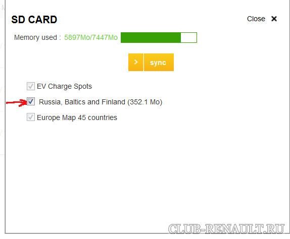

rousse, купленая карта выглядит совсем по-другому, и удаляется-загружается как обычное приложение.
Сегодняшний скриншот, Европа 45 шла с машиной, галочка не активна, воздействовать на неё не возможно. Россия-Балтия куплена август 2014, галочка активна, можно удалять-загружать. Я так делал несколько раз. Вопрос только в том когда можно начать повторно скачивать и не лишиться однократного бесплатного обновления. Предположительно не раньше чем выйдет следующий релиз карт. Я после покупки об этом не задумывался, делал работоспособною копию, и удалял-загружал на неё купленую карту. Когда вышел следующий релиз карт, мне было предложено его только купить. При попытке загрузить через эту картинку, загружалась старая версия. Короче я бы рискнул, в любом случае сможете загружать купленую карту неограниченное количество раз.
Борис, она у меня всегда такая была - можно было галку убирать и ставить.Карта загружалась, но не устанавливалась.

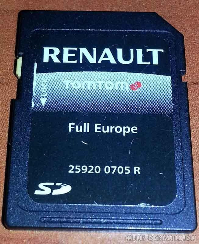

Борис.65, а есть возможность глянуть на свою СД с картой европы, интересует парт номер на ней - такой как на фото ниже?
а что поменялось в новой прошивке, есть какие то улучшения?
ничего не могу сказать, т.к. проездил всего пару дней со старой прошивкой, потом стал колдовать с карточкой... в машине выскочило предложение с обновлением - нажал да, вот и обновилось...

После в р-линк нажал мои загрузки и пошло обновление два раза от 0 до 100% и затем появилась надпись что система занята не отключайте карту. И так до сих пор.
Ну хоть что-то делает, сразу ошибки не выдает, ТТТ :)
У меня по второму кругу сказал, что есть обновления, загрузил на SD, а в машине снова выдал ошибку обновления....
Наконец то написал, что работа с картой завершена. На карте последние обновление.
Завтра попробую на автомобиле.
Сколько времени шла работа с SD-картой на компьютере?
Интересно бы посмотреть с помощью R-Link Explorer - что нового записано на карту.
И ждем результатов по автомобилю.
Обновлялось на карту примерно сутки.
R-Link Explorer я не устанавливал, надо найти где-то видел ссылку для скачивания.
Вставил карту в авто. Написал что есть обновления системы, потребуется перезагрузка, спросил "обновить?". Я нажал "да". Через некоторое время появилась надпись, что произошла ошибка, что-то вроде продолжить или нет точно не помню. После нажатия "да" заработала навигация. При проверке оказалась старая версия 4881.
Пытался отключать карту, снова вставлять - про обновления больше ни слова.
Вставил в комп Р-линк пишет, что последняя версия, на сайте пишет есть обновления - обновить? - и как обычно Service is temporarily unavailable, please try again later.
А как вам это? :)
А как вам это? :)

Всем здравствуйте! Я еще один обладатель проблем от R-Link :(
После попытки обновить через toolbox ПО и карты, R-Link в автомобиле напрочь отказывается видеть SD карту (при попытке извлечь карту через меню - пишет что карты SD нет). Хотя toolbox на компе видит SD карту и обновления и резервные копии на компе делает.
Добавлю, что R-Link Explorer содержимое SD карты в своем правом окне не отображает
Сделайте следующее:
1. На автомобиле - выключите зажигание, поставьте на охрану и подождите порядка 30 минут. Центральный блок коммутации автомобиля отключит напряжения питания с R-Link`а. Потом включите зажигание и проверяйте, видна ли SD-карта. Иногда карта подключается через пару минут, после включения R-Link`а.
2. На компьютере - скопируйте файлы TOMTOM.000 и следующие - на винчестер. Если файлы копируются, то значит - SD-карта цела с точки зрения файловой структуры. Запустите R-Link Explorer, в левом окне найдите TOMTOM.000 и перетащите его в правое окно. Будет видно содержимое?
