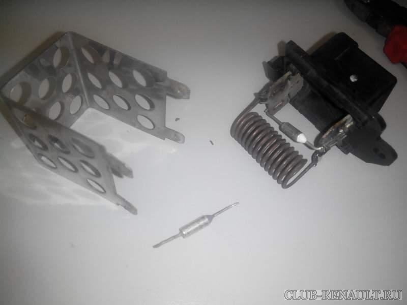

При очередном подключении клипа заметил ошибку (обрыв цепи малой скорости вентилятора), так я бы и не заметил этой проблемы, ну включается вентилятор, ну громко гудит, ведь работает же)) Ну как говорится дурная голова рукам покоя не дает, на работе в светлых брюках и рубашке пошел снял этот резистор, снимается он кстати достаточно просто, нужно окрутить два верхних болта крепления вентилятора и снять его в сторону радиатора. Прозвонил это девайс обнаружил неисправную часть, выяснил что это термо
