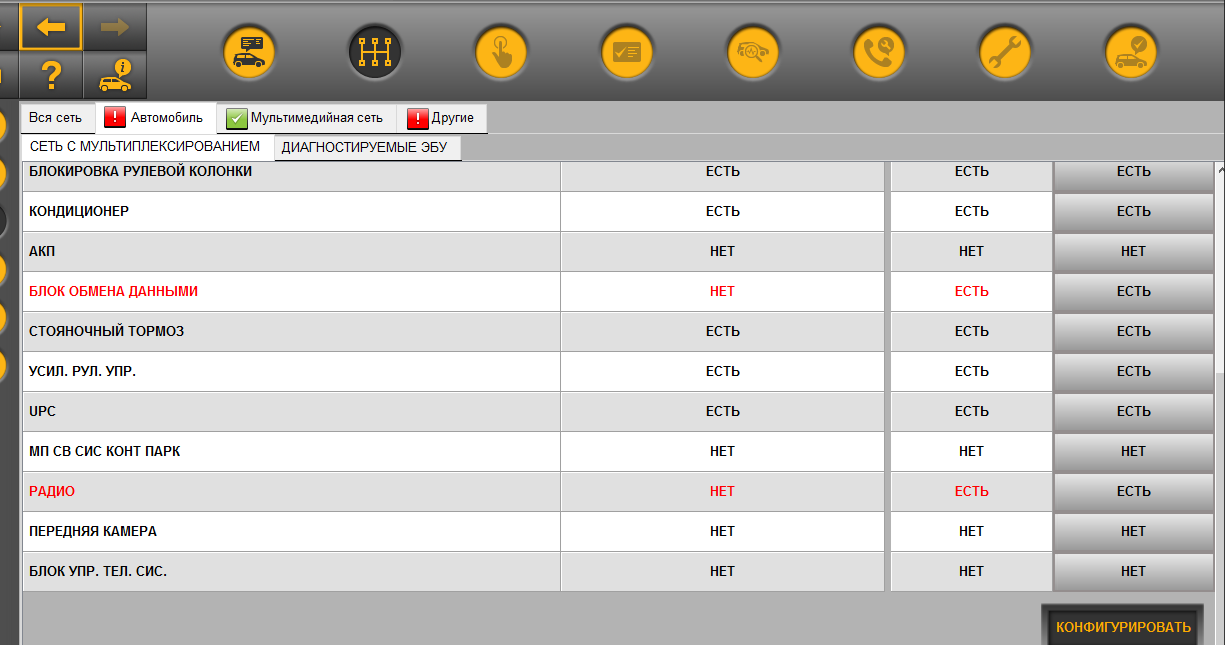

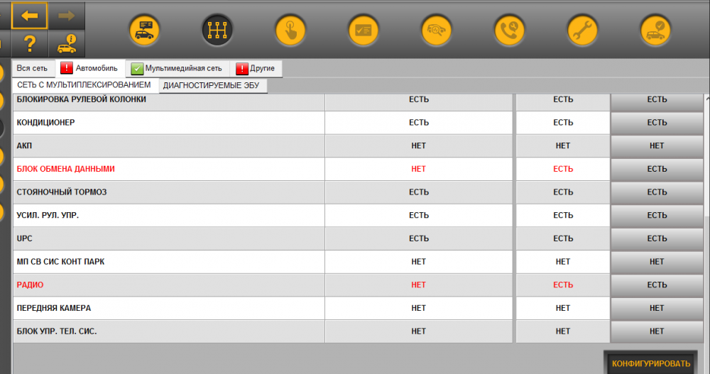

где сохраняет клип конфигурацию ЭБУ, в меню нажал сохранение данных компьютера, и как узнать где сохранило?
если кому интересно ответ на пост
надо снять клему на минуту, одеть, не включая зажигания подключиться клипом к ЦЭКБС (все матюки, что не включено зажигание игнорировать), прописать конфигурацию, и при перепрограммировании клип попросит включить зажигание, включаем и готово.

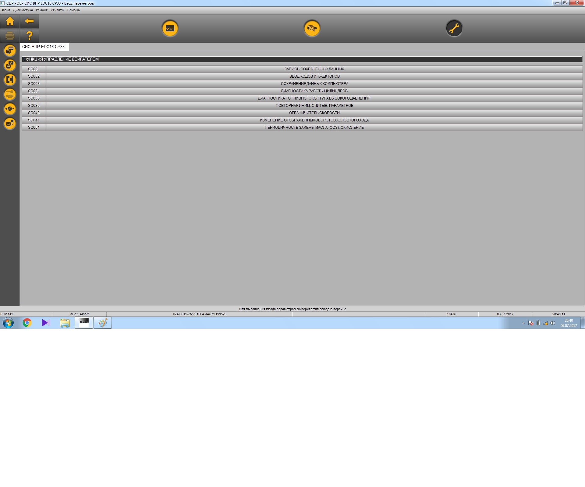

Подскажите пожалуйста где находится это под меню. Как то давно давно попал в него а как не помню. Сейчас в машине поменял магнитолу, кондей на климат и блок парктроника. Хотелось бы посмотреть что твориться в этой сети с мультиплексированием.
Нашли данное подменю? Если нет и нет под рукой CANClip, то можно в выходные вместе поискать в ближнем подмосковье. CANClip есть, ноут тоже есть, можно вдвоем покумекать над проблемой.
В 03.09.2017 в 10:30, Valerka78 сказал:
А зачем эта табличка с конфигурацией при замене магнитолы и климата? Все настраивается без неё
5 часов назад, Shmel-jr сказал:
Ну вот очень хочется до нее добраться. А как не помню. Подскажи, добрый человек, оч хочется.
4 часа назад, Valerka78 сказал:
Без навыков там можно делов натворить. А так вверху вторая иконка слева вроде когда уже прочитались все блоки
