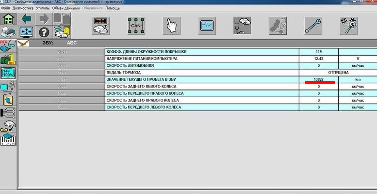

Привет
Поиском не нашел
В каких блоках можно посмотреть пробег?
Есть он еще где то кроме приборки?
машины Сценик 2, меган 2.
Только что, ivan_1976 сказал:
Привет
Поиском не нашел
В ЭБУ подушек безопасности. Реальный пробег (если ЭБУ не меняли).

В 21.04.2017 at 14:01, Bobradio сказал:
и где там?
на сколько я помню, то он подтягивается от приборки на втором поколении

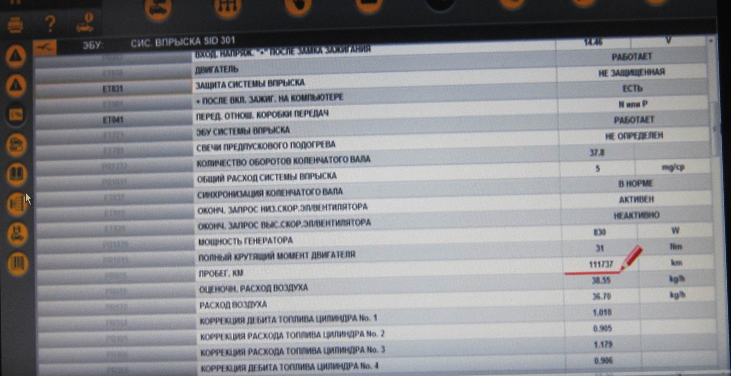

Кроме приборки дублируется в ЭБУ.  В разных Рено - в разных ЭБУ.
Например:
12 часов назад, Bobradio сказал:
Например:
Судя по всему, эти разделы доступны только в оффициальном клипе ?
1 час назад, vikost сказал:
Нет, в любом.
И в нормальном, не урезанном, китайском клоне.
Меган 2 2005 года нашел пробег только в приборке
Сценик 2 2005 года побег вообще не нашел
Clip кетайски- урезанный или не -хз. Первый раз слышу что там что-то урезают.
Так что вопрос по пробегу всё еще открыт.....
13 минут назад, ivan_1976 сказал:
Скрины с пробегом я выложил. Что еще может быть нагляднее и достовернее.
Так, что внимательнее смотри, изучай.
Я писал, что в разных Рено пробег дублируется в разных ЭБУ.
Есть такие модели в которых пробег только в приборке и в этом случае вопрос не еще открыт - вопроса вообще нет.
А урезанный Клип - это упрощенный китайцами клон.

Есть такой очень интересный момент.
количество параметров в клипе, которые может быть отображено для нас, очень сильно отличается от того, что может быть отражено в принципе. Совершенно очевидно, что различные ЭБУ могут отдать в диагностику на порядок больше, чем отдают нам. Это подтверждает и pyren с DDT, и опыт моих коллег, которые видели, что умеет реношная программа CLIP, в руках инженеров-заводчан, имеющих другую "железку".
Вопрос был про конкретные две машины.
Уточню еще раз--Меган и Сценик 2005 года.
Вы скриншоты от каких машин вставили?
Какая версия клипа?
5 часов назад, ivan_1976 сказал:
Какая версия клипа?
Сценик 2008 года и Меган 2007 года, двигатель К9К 732.
Версия Клипа на момент снятия скринов - 136.
Повторю: не на всех Рено пробег дублируется в ЭБУ. Много таких где пробег только в приборке.
В этом случае пробить пробег может только оф. дилер имеющий доступ в инете к базе данных сервисов Рено.
Если нет сажевого то на меганах 2/ сцениках 2 и прочих оригинальный пробег не увидеть.
На бензинках вообще никогда.

В 30.04.2017 at 17:08, DeviLav сказал:
А как я на своём смотрю?)
