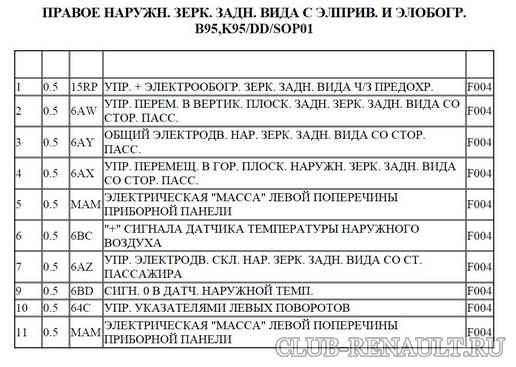

Сегодня проделал действия указанные выше. К сожелению 2,5к и 6.0к в российском стандарте нет или в моей "деревне" нет, есть 2,7 и 6,2. С учетом 20 процентной погрешности при замере у меня получилось 2,59к и 6,11к, но в таких схемах это не столь важно, по-моему. На улице -5 по спиртовому термометру, комп в машине показывает -13, при разъединении разъёма, комп начал показывать -15, при подключении к 6 и 9 ноге согласно схеме любого из сопротивлений показания не изменялись. Специально завел машину и подождал 5 мин., ничего. Подключил все на место через пару минут показания -13. К стати на разъёме выдавлена нумерация обратная схеме, но если считать по выдавленной нумерации то 6 и 9 пины пустые, а если считать по схеме то даже цвета проводов подходят. Выкладываю сами схемы. На схеме зеркало это прибор 240. Похоже что само ЭБУ не правильно работает или работает по другому принципу или я что-то подключал не правильно, хоть и перепроверил сто раз
схема_зеркала.PDF
разъём.PDF

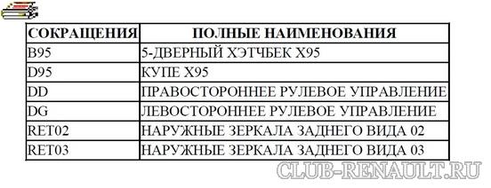

Может я ошибаюсь, но возник вопрос. Ваш автомобиль с левым расположением руля? Тогда судя по схеме датчик должен стоять в левом зеркале, т.е. прибор 239 (индекс DG). А распиновку разъёма Вы прикладываете от праворукой машины (индекс DD).
леворукая у меня машинка из франции, вы правы, простите, я промахнулся когда выкладывал схемку, выложил праворукую, но они не отличаются.
Даже не промахнулся,у меня в наборе схем, хоть левую дверь бери 239, хоть правую 240, схема с датчиком температуры отмечена для праворуких машин DD. Они абсолютно одинаковые по распиновке. В натуре датчик температуры во всех леворуких машинах стоит в правом зеркале. Вероятно составитель схем промахнулся.
Изменено пользователем ndemon
Ну да. В общем сути не меняет. Подсоединение сопротивлений по-любому должно было дать результат.
А номиналы я вам давал, не выбирая из номиналов резисторов, а исходя из параметров оригинального датчика, который должен иметь сопротивление 2500 Ом при +25

Ошибка не в схеме, а в моем понимании обозначения схемы DG автомобили левосторонние DD автомобили правосторонние. Мы понимаем как леворукие , праворукие, у них наоборот. Так что по схеме всё у меня правильно. Вы правы, очень может быть теряется сигнал в проводке, к тому же, судя по схеме, он из правой двери через разъём идёт в левую дверь, опять же через разъём и там уже в двери на 35 и 15 ножки блока 1122. Блок расположен на двигателе стеклоподъёмника левой передней двери. При моих вчерашних опытах показания температуры не менялись при подключении разных сопротивлений, поэтому похоже дело в контактх на разъёмах. Чуть потеплее станет разберу двери, тогда точнее можно будет проверить. Жаль гаража нет.....
Как можно перевести и правильно понять RIGHT-HAND DRIVE?
Примеры Гугла то же говорят об одном варианте
Так что у нас с англичанами одинаковые понятия об обозначении авто. Про другие страны не скажу, т.к. документация у меня только на английском и на русском.

я не знаю какие у вас с англичанами понятия. у меня схемы русские и на них написано вот так понять можно по разному, можно буквально, что руль с левой стороны, а можно что машина едет по левой стороне.
Кто как хочет, тот так и понимает.
IMHO Есть понятие левостороннее движение, а есть левостороннее рулевое управление. Я понимаю буквально.
Чувствую я Вас отвлёк. За сим откланиваюсь, чтобы не мешать процессу. Изменено пользователем KostikMX
Я тоже буквально понимаю и в схемах пока не терялся
DD - руль с правой стороны
DG - руль с левой стороны
Такие обозначения стандартны для схем Рено в формате *iso
Версия полная фигня,брать любую.Я пользуюсь 146, но мне нужно новые авто смотреть.Если в приоритете старые так ставьте 107...................................... ?
