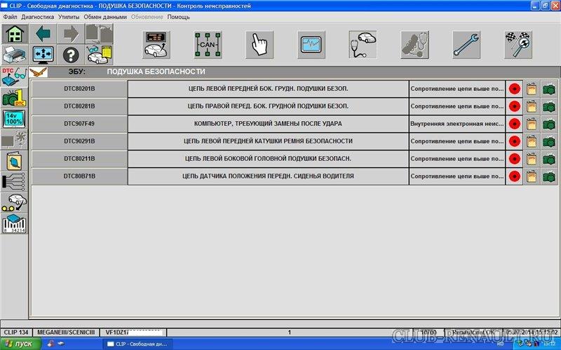

Потешил сегодня своё самолюбие. Вызвали в сервис запустить Megane3 RS, после ДТП
Реанимировал без вопросов! Хорошо в сервисе этом московском нет CLIPа.
Интерфейс похоже как у третьей Лагуны. Пока привыкал к новому интерфейсу(лично для меня), предлагали сделать звонок с просьбой о помощи к официалам, но я наотрез отказался. Запустил самостоятельно. От этого только кайф получил.
Владельцу авто конечно не сладко, понимаю его. Предлагал довольно демократичную, чисто символическую плату за работу, даже учитывая выезд к машине, но он сам мне предложил больше. Я не отказался :blush2:
У меня самого машина в не лучшем состоянии, понимаю...

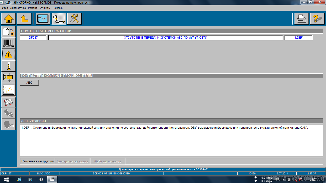

Здравствуйте! Давно висит ошибка стояночного тормоза DF037 - отсутствие передачи системой АВС по мульт. сети. Характеристика 1DEF.post-32842-1405775055_thumb.png После удаления из памяти появляется вновь после срабатывания ручника. При этом все работает нормально. Что за беда? Куда копать? :shok:
Изменено пользователем Ursus_dp
У всех 2 сцеников так. Вроде как глюк с завода.

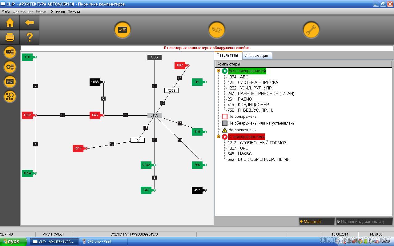

Добрый день. Clip не обнаружил некоторые блоки. Где искать?
Хм... А я думал, что это только у меня такой глюк.
Моя прога расшифровывает эту ошибку (DF037 (1.DEF)) немного по другому: "Отсутствие информации по мультиплексной сети или значения не соответствуют действительности (неисправность ЭБУ, выдающего информацию или неисправность мультиплексной сети канала CAN)".
Интересно, что когда перед покупкой своего сценика ездил на диагностику к официалам, и они сделали распечатку ошибок, то в ней ничего такого не было.
Когда же стал пользоваться своим CLIPом, то эта ошибка всегда присутствовала в памяти. Сбрасываешь её, выключаешь/включаешь зажигание, по новой сканируешь, она опять в памяти.
Ладно, теперь буду знать, что я не одинок и эта ошибка не на что не влияет.

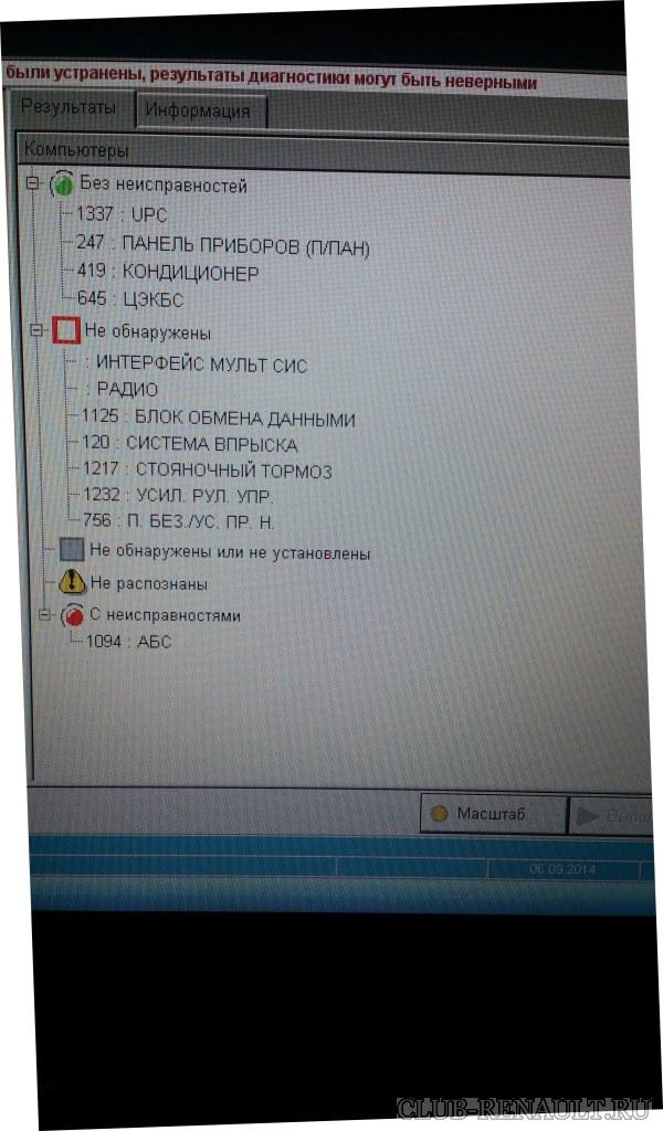

Всем привет!Друзья,помогите пожалуйста новичку разобраться как удалять ошибки на данной версии меню?на втором мегане все просто,а вот здесь не смогли понять как удалять ошибки...Куда здесь нужно жмякать?Спасибо!
Жмешь на флажки,делаешь опрос компьютеров,удаляешь ошибки.
Ошибки на скрине-красные,то есть действующие ,их удалишь,они снова запишутся.
