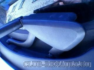

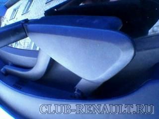

на фото виден свободный ход из за зазоров в осях, хотя чистят без проблем. Изменено пользователем kwachko

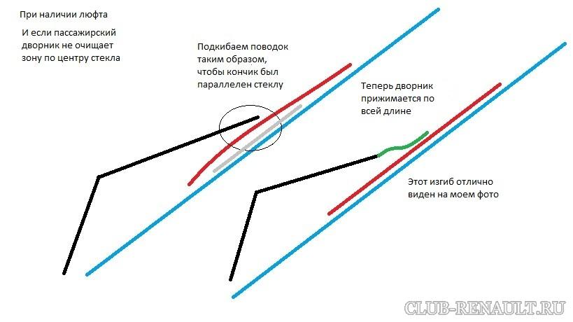

А ТЕПЕРЬ ВАЖНАЯ ИНФОРМАЦИЯ, МОЖНО В ШАПКУ.
ДВОРНИК НЕ ЧИСТИТ СЕРЕДИНУ СТЕКЛА НЕ СТОЛЬКО ИЗ ЗА ТОГО, ЧТО НЕ ХВАТАЕТ ПРИЖИМА ПО ПРИЧИНЕ ЛЮФТА В МЕХАНИЗМЕ.
ДВОРНИК НЕ ЧИСТИТ ИЗ ЗА МАЛОГО СВОБОДНОГО ХОДА В СОЧЛЕНЕНИИ ПОВОДОК-ДВОРНИК.
НОРМАЛЬНОЕ ПОЛОЖЕНИЕ КОНЧИКА ПОВОДКА-ПАРАЛЛЕЛЬНО СТЕКЛУ.
ПРИ ПОЯВЛЕНИИ ЛЮФТА КОЛЕНО С ПРУЖИНОЙ ОТХОДИТ ОТ СТЕКЛА ДАЛЬШЕ, И КОНЧИК ПОВОДКА ОКАЗЫВАЕТСЯ ПОД УГЛОМ К СТЕКЛУ.
В ЭТОМ СЛУЧАЕ СВОБОДНОГО ХОДА ДВОРНИКА В МЕСТЕ КРЕПЛЕНИЯ К ПОВОДКУ НЕ ХВАТАЕТ, И ДВОРНИК ОТРЫВАЕТСЯ ОТ СТЕКЛА САМИМ ПОВОДКОМ, ВНЕ ЗАВИСИМОСТИ ОТ СИЛЫ ПРИЖИМА.
ДОСТАТОЧНО ПОДОГНУТЬ КОНЧИК ПОВОДКА В НАПРАВЛЕНИИ ОТ СТЕКЛА
ТЕМ САМЫМ ВОССТАНАВЛИВАЕТСЯ ПАРАЛЛЕЛЬНОСТЬ КРЕПЛЕНИЯ И СТЕКЛО ЧИСТИТСЯ ПО ВСЕЙ ПЛОЩАДИ.
Как проверить? Включаем зажигание. Включаем дворники. В момент начала взмаха вынимаем карту. Дворники останавливаются середине стекла. Смотрим как подогнуть поводок.
была неочищаемая зона посередине стекла.
Изменено пользователем Kolyanon
От стекла? :telephone:
