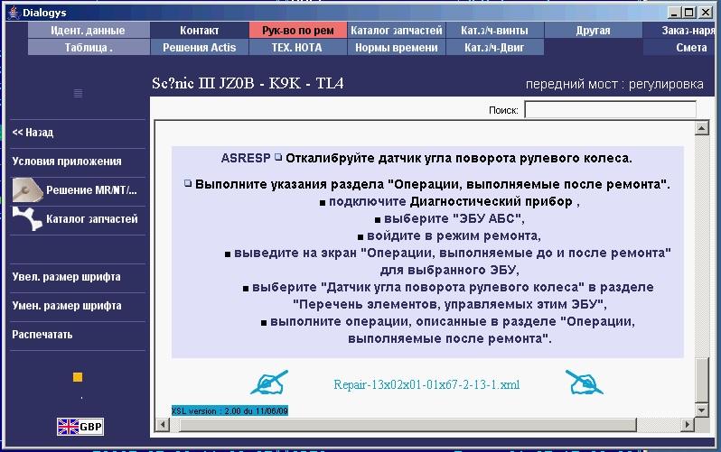

Ну и скрин с диалоджиса прилагаю... что они имеют ввиду?.. не могу найти ничего в клипе(

Разобрался. У меня это всё нашлось в блоке "Усилитель рулевого управления". Спасибо!
