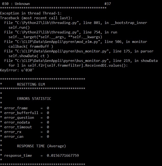

далее, bus_monitor запускается, видит фреймы, но без имени, при попытке зайти во фрейм, закрывается с ошибкой.

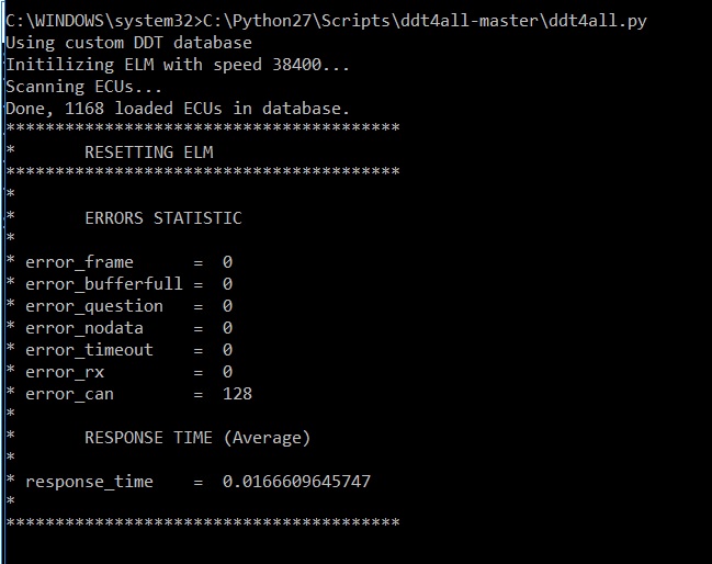

затем попытался запустить ddt4all, он запускается, но судя по всему вообще не коннектится к шине, т.к. автосканом ничего не нашел, вручную когда блоки выбираю, он никаких параметров не отображает.
после закрытия показывает что есть ошибки по кан шине
вот лог ddt4all https://cloud.mail.ru/public/C5Jy/FQEDw3DYy
помните pyren сначала с лагуной2 не работал из-за скорости шины
Да - во всех случаях проблема с протоколом.
Чтобы починить bus_monitor для вашего авто, нужно в mod_elm.py  найти функцию "def monitor" и недалеко от ее начала заменить строчку
      self.cmd("at sp 6")
на
      self.cmd("at sp 8")

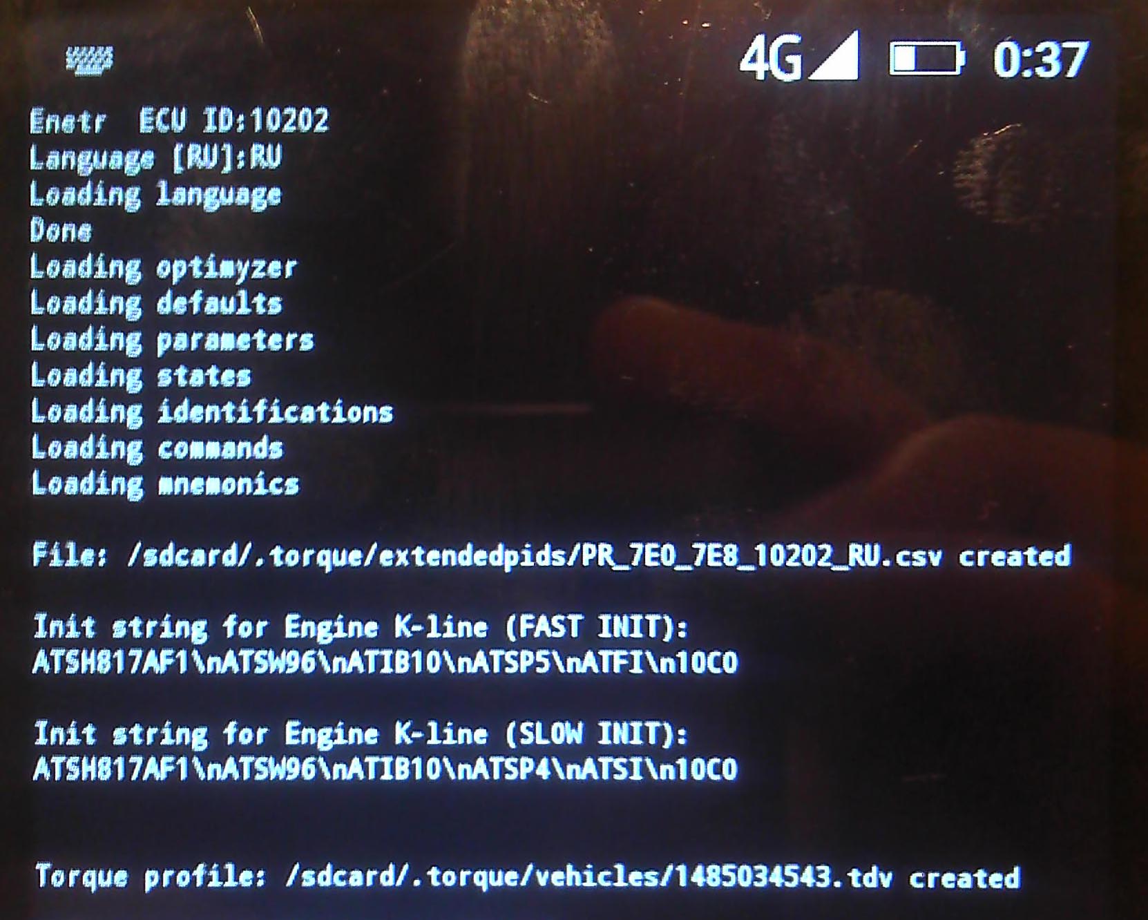

4 hours ago, Юриk said:
Подскажете, плиз, какие-нибудь варианты по стоке.
попробуйте после ATIB10 добавить \nATSTFF\nATAT0
Блок откликается достаточно долго. Может быть у torque не хватает timeout-а

Спасибо за совет. Ввёл следующую строку: ATSH817AF1\nATSW96\nATIB10\nATSTFF\nATAT0\nATSP5\nATFI\n10C0.
Торк все равно не смог увидеть мозги. Может ещё увеличить  timeout или какую команду из PyRen-а добавить?
Таймаут ELM еще больше можно сделать только на настоящем ELM 327 v2.1. Тут же  нужно разбираться с торком. Я к сожалению не специалист. Было бы здорово увидеть его логи общения с ELM но как их включить я не знаю
Вот полная последовательность инициализации из pyren (выделил красным). Но дело скорее всего не в этом...

да, заработало, но есть НО.
делаю выборку по фрейму, работает ок. а вот назад, на список всех фреймов выйти не дает. при нажатии, backspace прописываются символы, q так же не срабатывает. в итоге просто закрывается bus_monitor, как я понимаю по таймайту. чтобы посмотреть другой фрейм, приходится опять запускать bus_monitor. почините? :)
23 часа назад, Shr-lnm сказал:
А как mod_ddt определяет ваши блоки? Можно дампы посмотреть?
что конкретно выложить? просто папку dumps?
Изменено пользователем Alеxey
2 минуты назад, Alеxey сказал:
делаю выборку по фрейму, работает ок. а вот назад выйти не деет. при нажатии, backspace прописываются символы, q так же не срабатывает. в итоге просто закрывается bus_monitor. чтобы посмотреть другой фрейм, приходится опять запускать bus_monitor. почините? :)
вот этот набор скриптов попробуйте. под виндой надо было ctrl+backspace

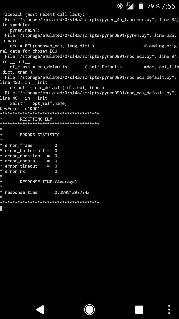

Добрый день!
Прикупил себе елм-сканер версии 1,5, много до этого слышал хорошего о pyren и естесственно захотел попробовать:) вот только столкнулся с трудностью, надеюсь кто-нибудь подскажет, куда копать.
имеем: ELM-сканер, renault megane 3 1.5 dCi 2010 года выпуска, смартфон на android 7.1.1 c установленным на нем скриптом pyren-v0999.
Проверка сканера:
Подключение проходит успешно, сканирование наличия блоков тоже, вижу список блоков и кол-во ошибок в каждом, при попытке зайти в любой из блоков получаю вот такую ошибку:
Последние строчки лога (с ошибкой собссно):
#[01/24/17 17:27:03.461] Init ISO
>[17:27:03.461]at ws
<[0.151]at ws
ELM327 v1.5
>[17:27:03.613]at e1
<[0.141]at e1
OK
>[17:27:03.754]at l1
<[0.17]at l1
OK
>[17:27:03.925]at d1
<[0.179]at d1
OK
#connect to: 11038 Addr:3F Protocol:PR2000_R.AP
>[17:27:04.183]at sh 81 3F f1
<[0.209]at sh 81 3F f1
OK
>[17:27:04.393]at sw 96
<[0.117]at sw 96
OK
>[17:27:04.510]at wm 81 3F f1 3E
<[0.254]at wm 81 3F f1 3E
OK
>[17:27:04.764]at ib10
<[0.209]at ib10
OK
>[17:27:04.974]at st ff
<[0.483]at st ff
OK
>[17:27:05.457]at at 0
<[0.207]at at 0
OK
>[17:27:05.665]at sp 5
<[0.235]at sp 5
OK
>[17:27:05.900]at fi
<[0.996]at fi
BUS INIT: ERROR
>[17:27:06.896]at at 1
<[0.198]at at 1
OK
#check: 11038 Addr:3F Protocol:PR2000_R.AP
в чем может быть проблема? torque работает и видит все, ошибок не возникает. может из-за седьмого андроида? разрешения и питону, и sl4a все даны, рут есть, если это важно :)
Заранее спасибо
20 минут назад, xyn сказал:
Добрый день!
  Показать контент
Заранее спасибо
У вас только одна версия скрипта распакована в sl4a/scripts?
обратите внимание, что в логах путь ссылается на pyren09991, а вы говорите об установленной 99 версии.
Если обновление прошло некорректно (остались старые файлы и папки), удалите все, кроме трех папок с базой Клипа и распакуйте только pyren99 версии.
В файле запуска pyren_4a_launcher.py вот в этой строке "startwith" означает ни что иное как "начинается с ..."
pa = [os.path.abspath(name) for name in os.listdir(".") if os.path.isdir(name) and name.lower().startswith('pyren')][0]
Можно написать
pa = [os.path.abspath(name) for name in os.listdir(".") if os.path.isdir(name) and name.lower().startswith('pyren0999')][0]
pa = [os.path.abspath(name) for name in os.listdir(".") if os.path.isdir(name) and name.lower().startswith('pyren09991')][0]
или любое другое (какое Вам больше нравится начало названия папки). Так можно запускать разные версии из разных папок
У Вас, наверное из соседней папки запускается другая версия. Так было, по крайней мере, у меня.
Вопрос к разработчикам: ожидается ли поддержка J2534 устройств. Очень актуально! Это позволило бы превратить любой ноутбук в полноценный мультимарочный сканер, работающий с одним единственным адаптером. Я, к примеру, настроил (и проверил в работе) китайский VAS5054a для работы с MB Xentry, Honda HDS, VAG ODIS, сейчас борюсь с Nissan Consult iii Plus, далее будет Toyota Techstream и что-нибудь еще. Да, я как хомяк. Да, я хочу все и сразу. Даже ForScan и OpenDiag сделали поддержку J2534! Только недавно это заметил.
Вдруг маленький ELM потеряется. Или перегорит (один уже нагрелся и перегорел при подключении к отечественному а/м), причем перегорел так, что даже перепайка стабилизатора напряжения и восстановление сгоревшей дорожки не помогает. Было бы очень неплохо сделать поддержку J2534 Passthru. Насколько я понял многие новые Nissan диагностируются как Renault.  Это еще один повод к тому. чтобы эта поддержка была.

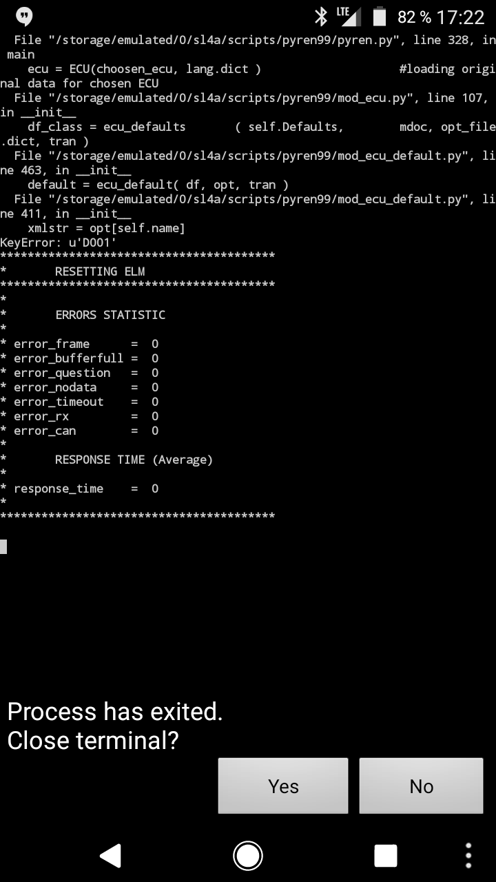

Спасибо всем за ответы, я просто скрин не тот приложил, вот актуальный:
Ошибка одна и та же и на 91, и на 99 версии..
34 minutes ago, xyn said:
  Reveal hidden contents
Дайте savedEcus.p посмотреть

А в demo тоже вываливается? у меня не получается воспроизвести
Проверьте, что у вас правильно установлена база и в папке EcuRenault/Sessions  есть фалы не тольк FG но и SG. В частности, например
FG0110706.XML
SG0110706.XML
Есть подозрение, что у вас нет SG файлов
Польза кажется очень сомнительной. Но разве что, полезно для тех, у кого нет ELM, а есть J2534. Минус в том, что работать будет только с виндой. Адаптеры, такие мало у кого есть, скорее всего у профессионалов, но у них с большой вероятностью есть и CLIP.
По скорости работы я так и не понял на сколько быстрее работают адаптеры типа ELS27 и OBDLink. Есть у кого-нибудь данные по реальному времени отклика?
16 часов назад, Shr-lnm сказал:
FG0110706.XML
SG0110706.XML
Да, в демо точно такая же ошибка. на всякий случай перекачал и установил архив с базами, ничего не изменилось. указанные файлы в папке EcuRenault/Sessions есть.
Еще вариант почистить содержимое кеша, но думаю что вы это уже пробовали. Буквально ошибка означает что в sg файле не найдено описание ошибки D001 . T.е. Фактически  sg файл паврежден, пустой или на не правильном пути
