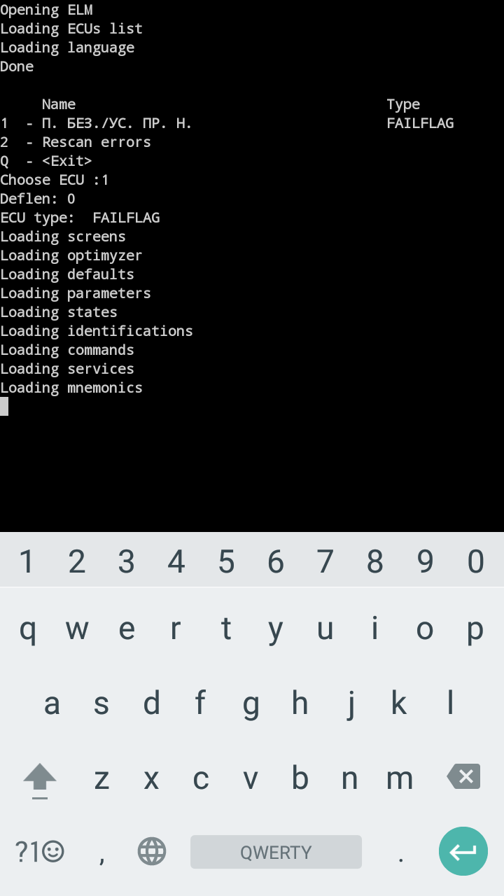

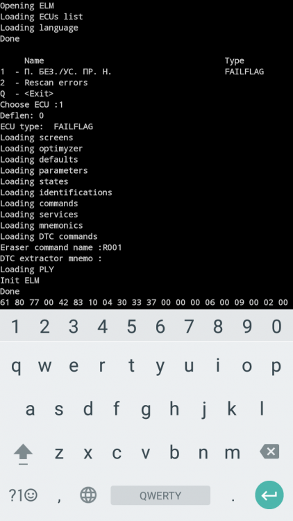

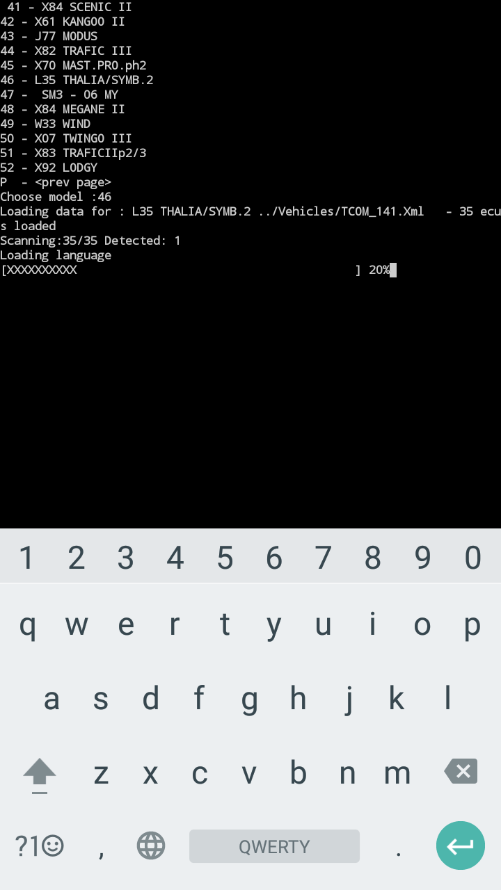

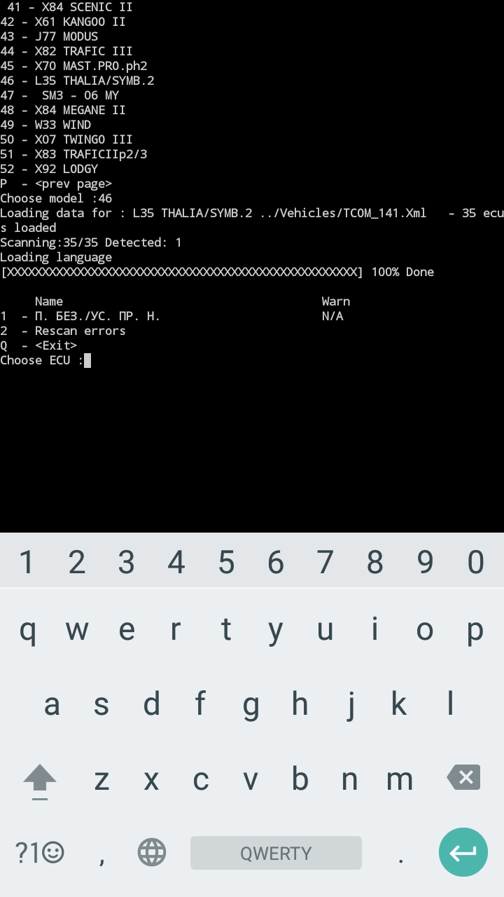

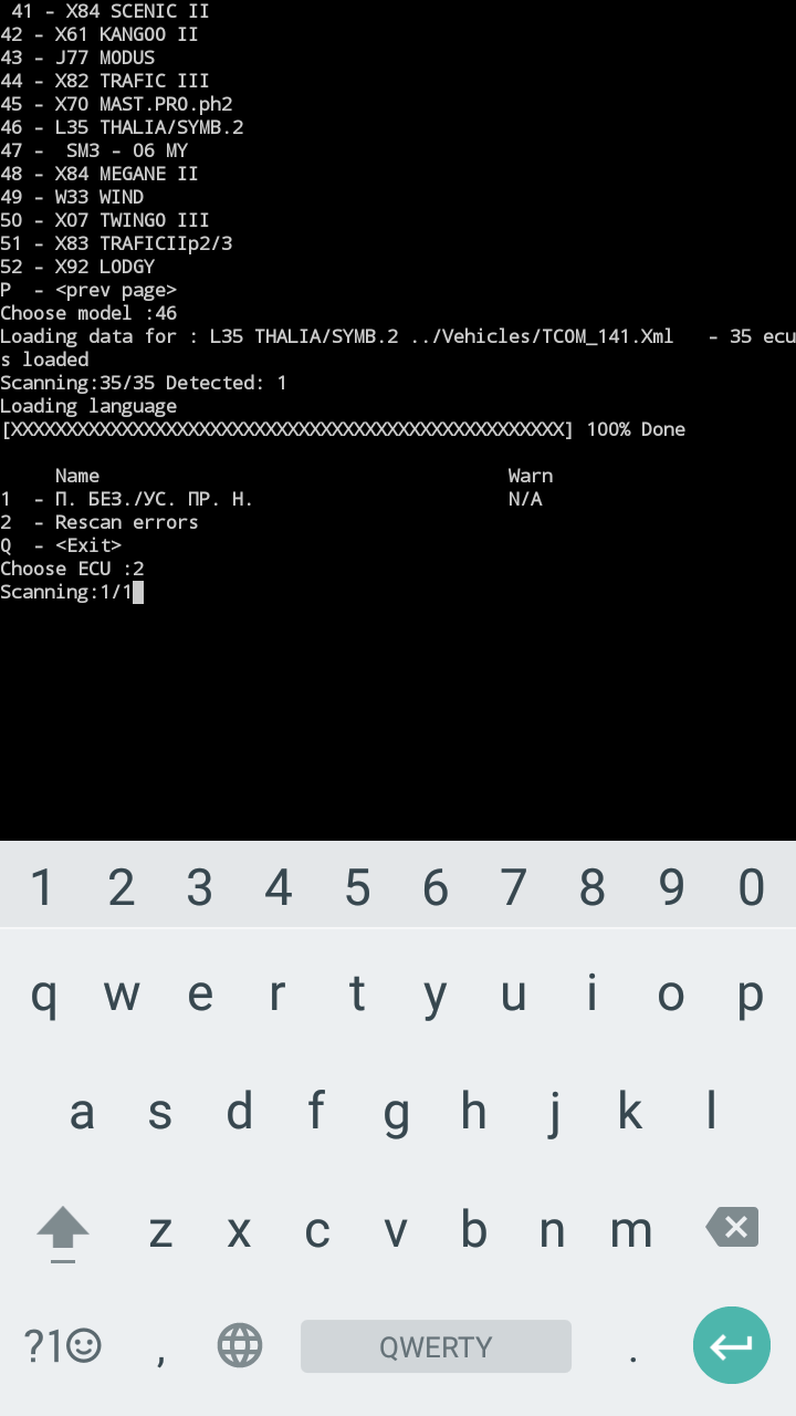

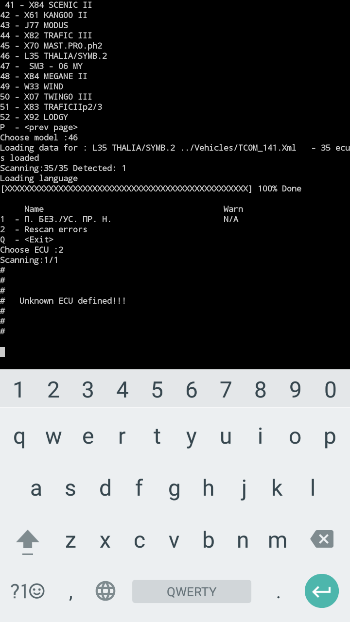

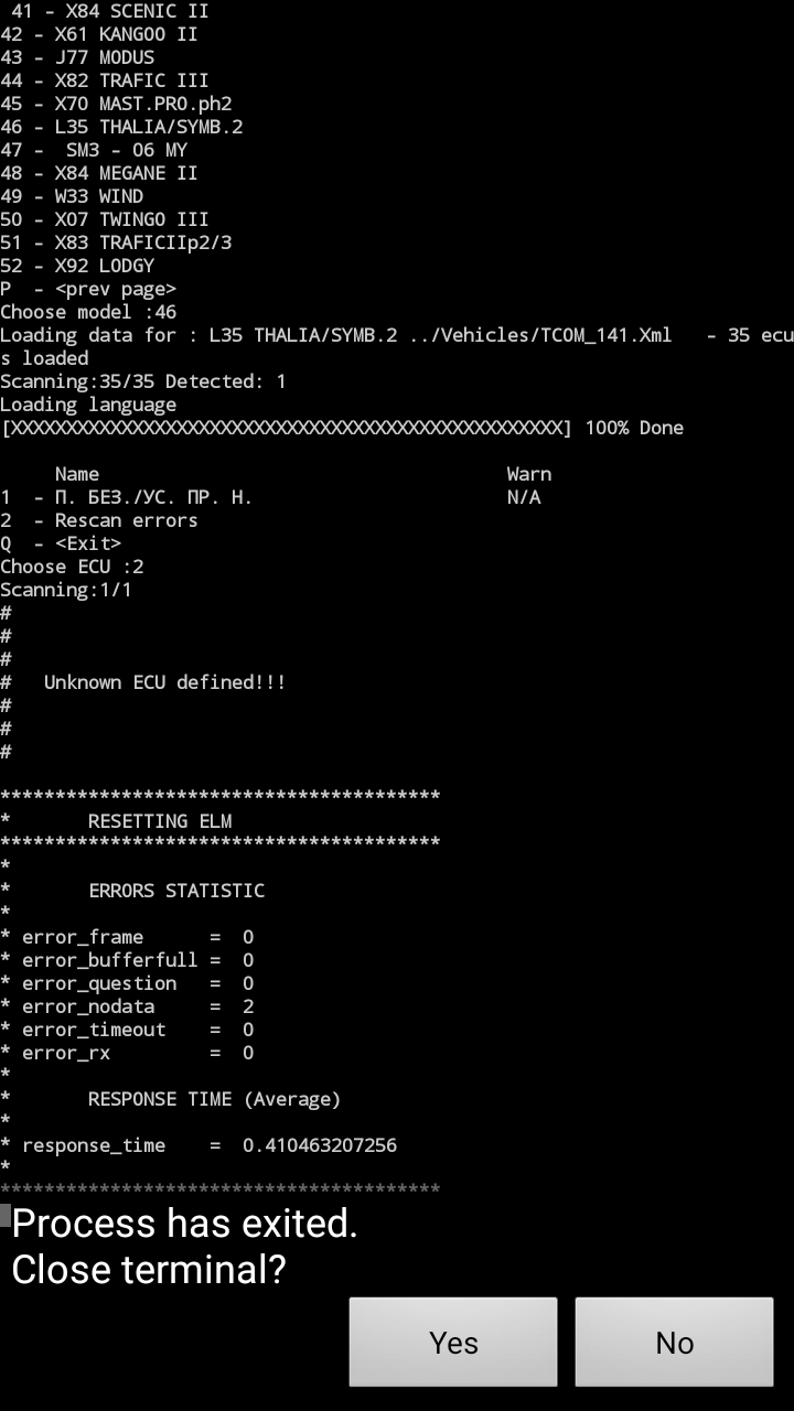

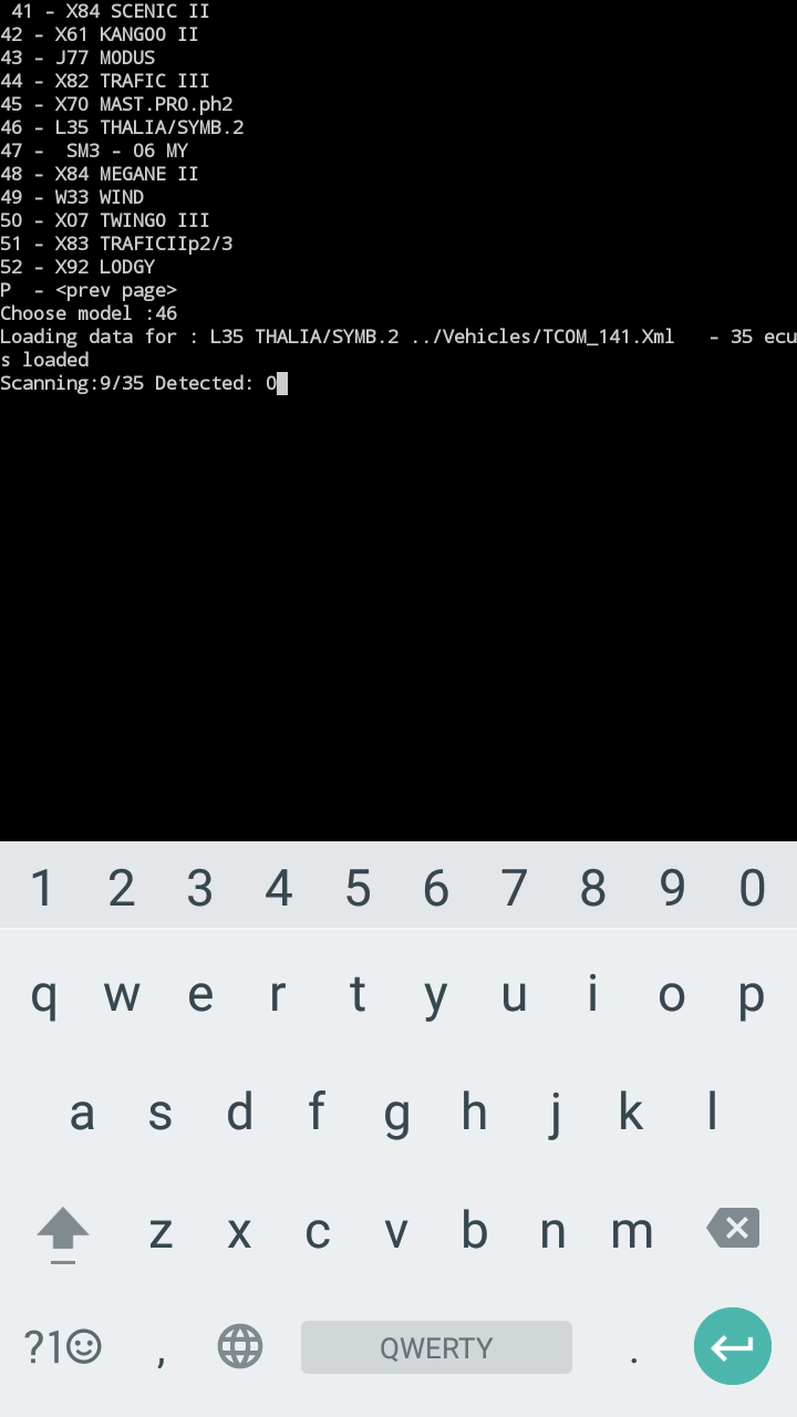

Здравствуйте уважаемые форумчане.
Вычитал, что работать можно с машинами не старше 2003 года. Попробовал на своем Symbol 2002
Вот что получил при первой попытке.
И вот что получилось со второго раза
Есть шанс подключиться к этой машине? Или все безнадежно?
Изменено пользователем Bonus2k

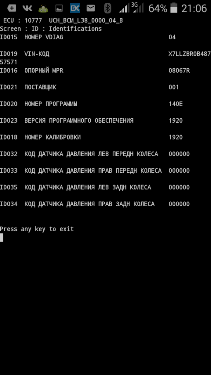

посмотрите что показывает вот это меню
ECU : 10777  FG0410777.XML
Screen : SP : System parameters -> ДОСТУП - БЕЗОПАСНОСТЬ -> ДОСТУП
ET045  КАДР ДАННЫХ R.F. ПРИНЯТ                                           НЕТ
ET336  РАДИОЧАСТОТНЫЙ КАДР ПОДВЕРЖДЕН                                    НЕТ
ET476  ПОСЛЕДНЯЯ ИДЕНТИФИЦИРОВАННАЯ КАРТОЧКА                          НЕАКТИВНО
ET472  ЭЛЕМЕНТ ПИТАНИЯ КАРТОЧКИ 1                                    НОРМАЛЬНАЯ
ET473  ЭЛЕМЕНТ ПИТАНИЯ КАРТОЧКИ 2                                    НОРМАЛЬНАЯ
ET474  ЭЛЕМЕНТ ПИТАНИЯ КАРТОЧКИ 3                                    НОРМАЛЬНАЯ
ET475  ЭЛЕМЕНТ ПИТАНИЯ КАРТОЧКИ 4                                    НОРМАЛЬНАЯ
ET053  ДВЕРЬ ВОДИТЕЛЯ                                                  ЗАКРЫТА
ET042  ДВЕРЬ ПАССАЖИРА                                                 ЗАКРЫТА
ET052  ЗАДНЯЯ ПРАВАЯ ДВЕРЬ                                             ЗАКРЫТА
ET051  ЗАДНЯЯ ЛЕВАЯ ДВЕРЬ                                              ЗАКРЫТА
ET050  ДВЕРИ ЗАДКА/КРЫШКИ БАГАЖНИКА                                    ЗАКРЫТ
ET044  КЛАВИША ЭЛЕКТРИЧЕСКОЙ БЛОКИРОВКИ ДВЕРЕЙ                        ОТПУЩЕНА
ET618  ВНУТР. КНОПКА ОТКР. БАГАЖНОГО ОТДЕЛЕНИЯ                        ОТПУЩЕНА
ET614  КНОПКА ЗАПИРАНИЯ ДВЕРИ ВОДИТЕЛЯ                             РАЗБЛОКИРОВАН.
ET627  ЗАПИРАНИЕ ПЕР.И ЗАД.ДВЕРИ СО СТ.ПАССАЖИРА                   РАЗБЛОКИРОВАН.
ET619  БАТАРЕЙКА КЛЮЧА 1                                                НОРМ.
ET620  БАТАРЕЙКА КЛЮЧА 2                                                НОРМ.
ET621  БАТАРЕЙКА КЛЮЧА 3                                                НОРМ.
ET622  БАТАРЕЙКА КЛЮЧА 4                                                НОРМ.
ET623  ПОСЛЕДНИЙ ИДЕНТИФИЦИРОВАННЫЙ КЛЮЧ                              НЕАКТИВНО
ET613  КНОПКА ЗАПИР. НА ДВ. ПАСС./ЗАД. ПР. ДВ.                        ОТПУЩЕНА
Лампочка как горела так и горит красным. Ошибок нет.

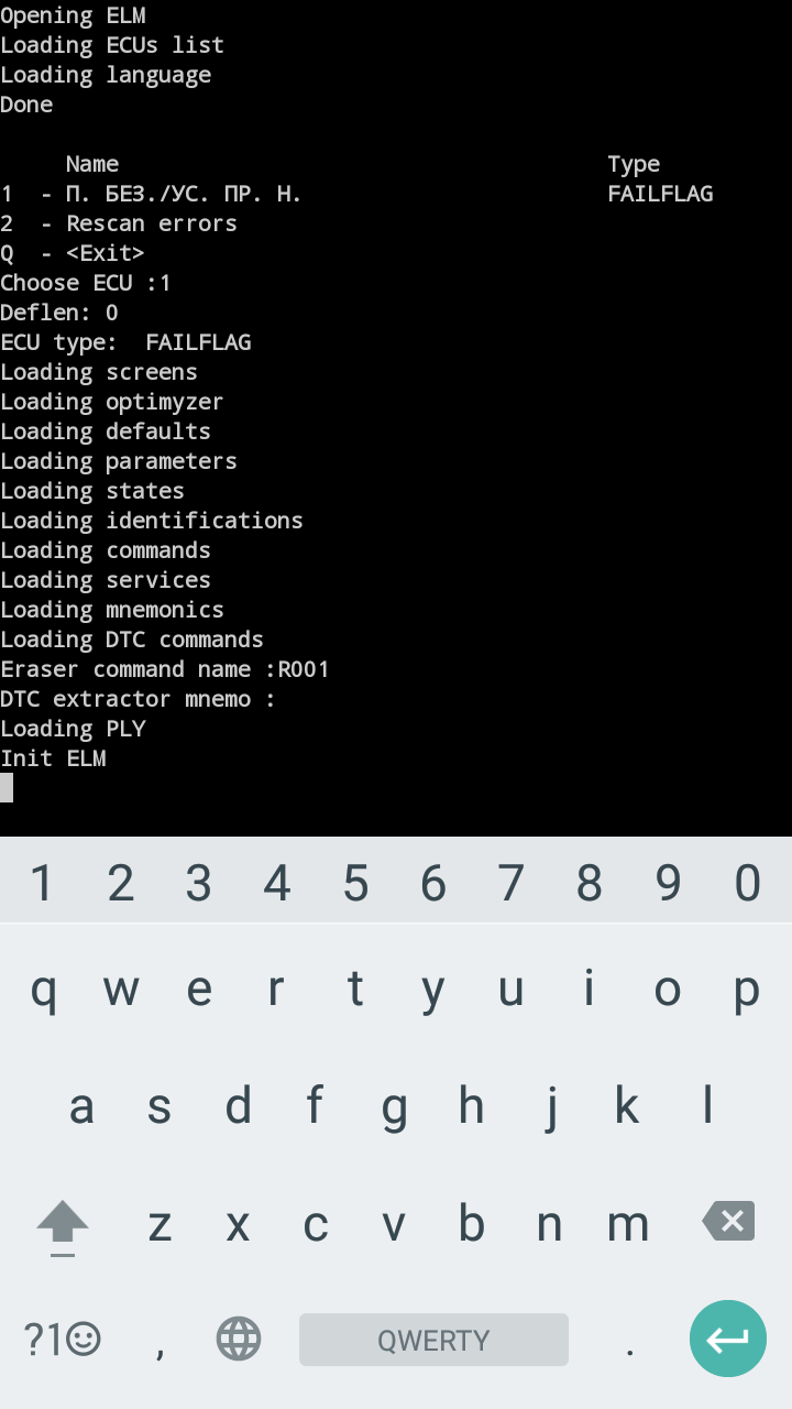

А когда пытаюсь выбрать второй вариант (вроде бы connectmode или что-то в этом духе) то ddt4all сразу сама закрывается.
Если к машине подключен, то не должен закрываться.
К машине подключен. Но через BT адаптер+ELM327.  Может все же в них дело?
Есть какая-нибудь возможность протестировать ELM327 (проверить версию, узнать о подключении)?   Покупал как версию 1.5 но мало ли...  Почему то Torque (на андройде) вообще не может связаться с ELM-кой.  DDT2000 - связывается, видно, что идет обмен (мигает светодиод на ELM- ке) но никакие данные не считываются.  Ну а ddt4all  как уже писал - просто сразу закрывается.
40 минут назад, MyraBeu сказал:
Для этих целей служат скрипты "cmdr_chkelm.py" и " chkelm_4a_launcher.py": https://www.drive2.ru/l/9214434/

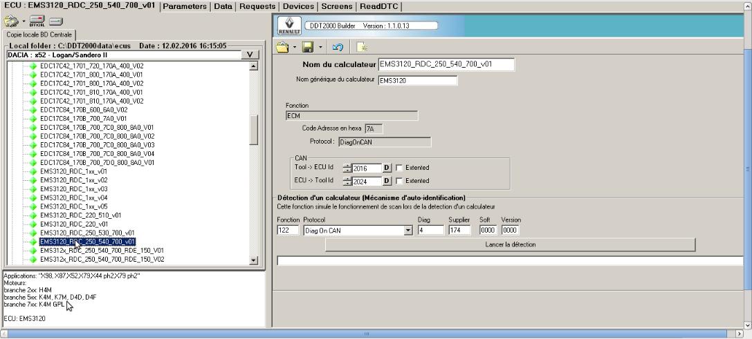

Кто нибудь знает откуда эта картинка. В  mod_ddt выключить функцию 3B5800, включить функцию 3B5801.
1 час назад, marges сказал:
народ, подскажиое пжст - хочу проехать и записать параметры работы турбины. включил клип, поехал, через неск минут - всегда по-разному - перестают светиться светодиоды CAN на клипе, связь рвется.
клип в утиль?
Лучше сначала проверить его на другом автомобиле.
Buider утилита, должна быть в дистрибутиве ddt2000. Нужно будет проверить
Проверил. Действительно получается, что правильная команда 3B5880 (в клипе чтобы не путаться использовали бы 3B58FF )) )
Это утилита BuilderX.exe из дистрибутива DDT2000

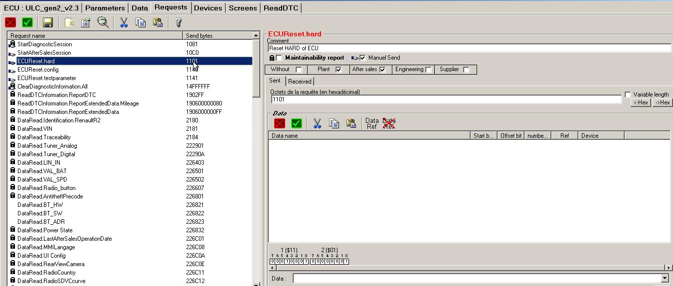

Дело не хард резете командой 1101. В скрипте Pyren эта команда посылается. Может и здесь последний байт  не (01   ) С,  а     (80   ) С

В mod_ddt ошибка понятно откуда появилась. Вся путаница в Endian. Это праметр в поле DataItem каждой команды
(Вот так, например)
<DataItem Name="N° du word à écrire" FirstByte="3" Endian="Big"/>
а иногда его не указывают
Spoiler
			<Request Name="Write_REAR_WIPPER_CONFIGURATION_1">
				<ManuelSend/>
				<Sent>
					<SentBytes>3B5800</SentBytes>
					<DataItem Name="LINKED_WITH_REVERSE_CF" FirstByte="3"/>
				</Sent>
				<Received MinBytes="2">
					<ReplyBytes>7B58</ReplyBytes>
				</Received>
			</Request>
В этом случае, его нужно смотреть в дефолтных настройках, в теге    <Requests Endian="Big">
От этого параметра зависит, с какой стороны нужно считать биты относительно начала байта.
mod_ddt видимо, этого дефолта не учел.

Действительно получается, что из pyren сейчас нельзя пользоваться командами в которых есть запросы начинающиеся на 2E
В описании блоков std-b и uds есть дополнительный блок данных <DataIds>. Его наверное и нужно использовать. И именно так как написал kirirut. Т.е. перед изменением считывать, менять только нужные биты и записывать обратно.
Всем привет,как заставить PyRen работать на андроид 4.2.2?????????????????????????????????

Приобрел ELM адаптер. Имею Renault Sandero Stepway 2 (2015г.)
 При сканировании выбрал “43 – X52 LOGAN II/SANDERO II” - правильно?
Нашлось 5 блоков.
ECU : 11134  INJ_H4M_X38_EMS3120_44_DC_B
ECU : 11431  TDB_X92_X67_X52_0000_0C
ECU : 11151  ABS_X52_X98_08_B
ECU : 11224  UCH_BCM_X52_JCI_0000_09_B
ECU : 11051  ABG_RSAT4_X92_X67_0000_04_B
Смущает, что движок у меня K7M, а определяется H4M.  Или все нормально?
savedEcus.pdf
8 часов назад, Alexatt сказал:
  • MrAlex закрепил тему форума
