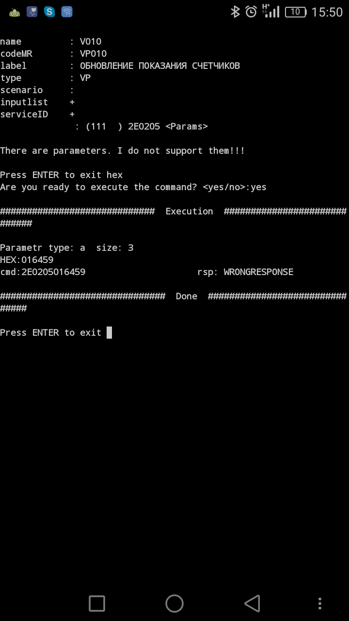

16 часов назад, Shr-lnm сказал:
Не уверен на 100% но можно попробовать VP010. там в hex нужно ввести 6 цифр.
Попробовал. Не прокатило. Если вбиваю число меньше, чем прописано, то приходит вот такой ответ (как на скриншоте) и ничего не меняется. Если вбиваю именно то число, что прописано, то rsp приходит набор цифр. Большее значение, чем прописано не пробовал - не хочется усугублять ситуацию... А что будет, если FFFFFF загнать? :)
И ещё вопрос: мультимедиа не получится читать даже при помощи шаманских бубнов (мне бы ещё в мультимедиа одному блоку VIN переписать, а пока он даже не видится)?
А логи у вас были включены? Можно посмотреть?
Что будет если послать FFFFFF не знаю.

2 часа назад, Dr.DieZeL сказал:
Клип тоже ругался, когда пытался меньшее число сделать. Вверх пробовал +3км сделать, прошло успешно. Это было клипом и на мегане 2.
Попробуй пробег поставить км на 2-3 больше, тогда точно видно будет защита железа или софта.

Записал логи. Надеюсь, нужные ))) Выкладываю.
logs.zip.pdf
Спасибо. Код ошибки, которую вернул  ЭБУ, означает
Conditions Not Correct Or Request Sequence Error
Спасибо, значит ЭБУ сам "отплёвывает" неугодные значения. Печально, но не смертельно )
