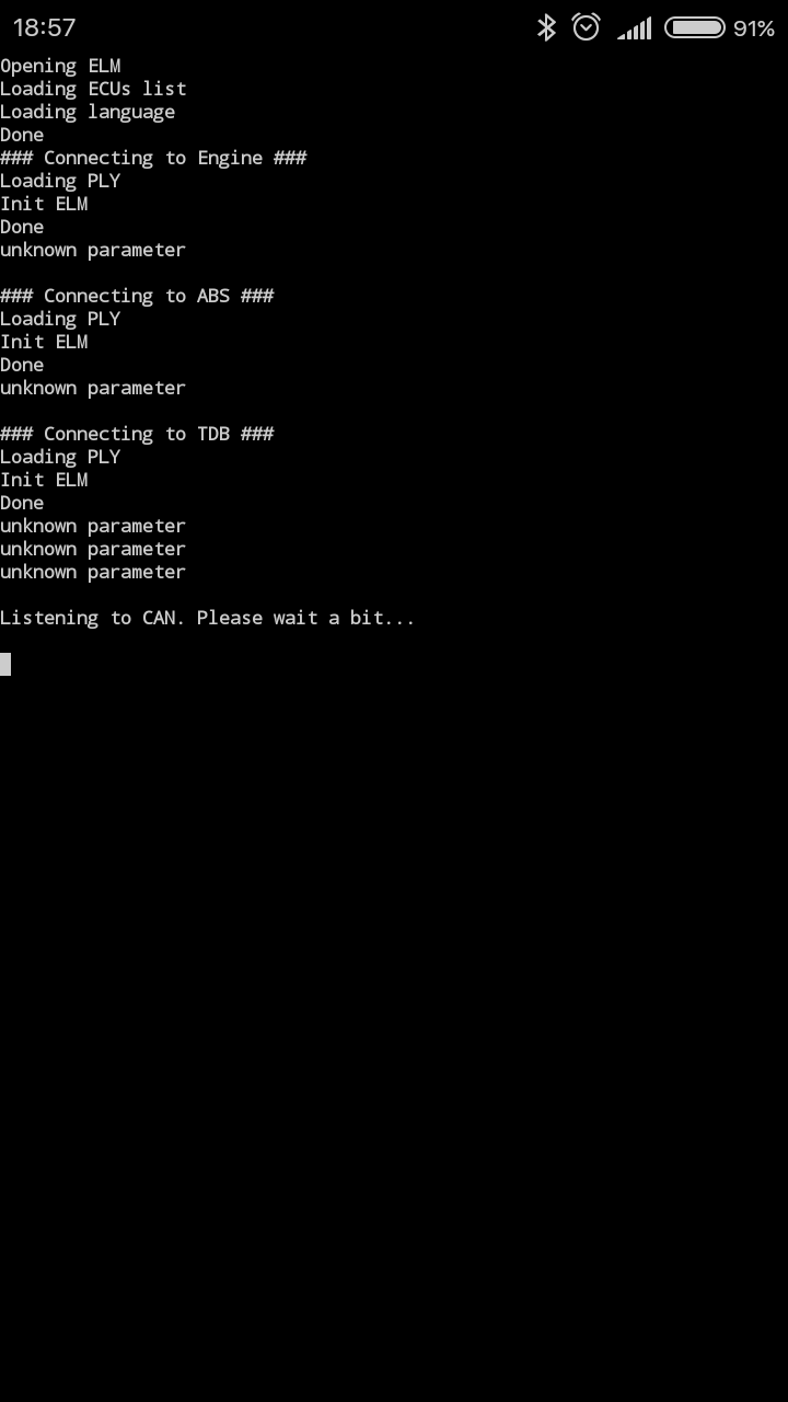

Проверьте чего у меня не хватает в телефоне. Скрипт залил последний. Базы брал от Amokk, так как планшет с виндой заглючил пока что не могу переписать.
ecu_commander_log.txt
ecu_log.txt
elm_commander_log.txt
elm_log.txt

Проблема похоже не в телефоне. Какой у вас адаптер?
Я впервые такой вижу. Он на команду инициализации говорит что он куда-то подключается и из-за этого скрипт правильно работать не может.
>[21:01:57.522]at ws
>[21:07:23.420]at ws
<[0.08]
ELM327 v1.5
>[21:07:23.506]at e1
<[0.069]+CONNECTING<<B0:E?
>[21:07:23.575]at s0
<[0.035]NNECTED
Это не WiFi случайно?

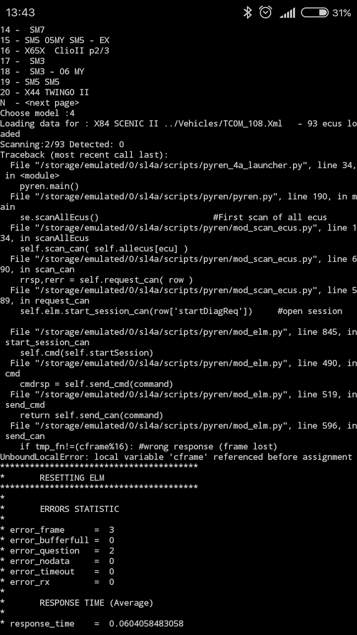

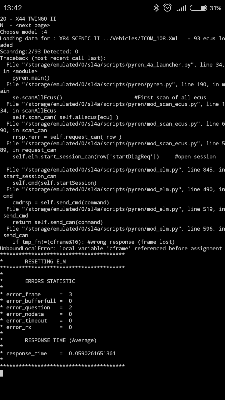

Убрал savedEcus.p, и запустил cmdr_4a_launcher.py в первозданном виде. Началось сканирование, выбор авто, загрузка языка и т.д., и всё! Пару скриншотов приложил и логи. https://yadi.sk/d/0gy_hmbnsfJ6U
Нет блютуз. С ноута и планшета с виндой работает. А с телефона только один блок тормозов бывало находил.

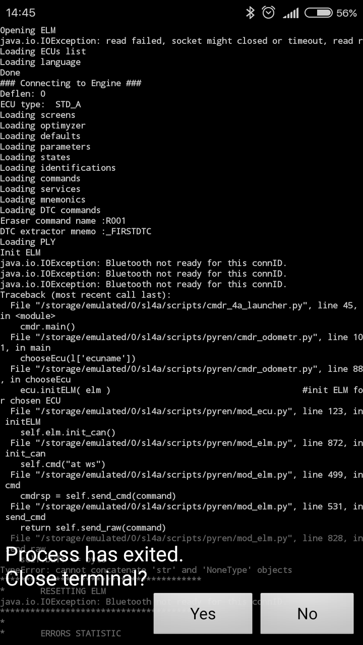

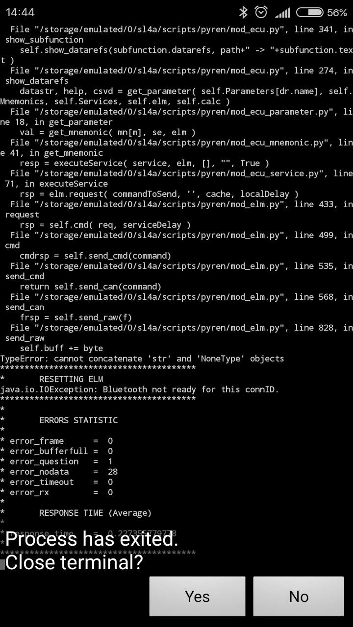

Вот этот наверное? Это кусочек последнего лога Ivaness
>[14:31:48.932]at cra 5C5
<[0.056]at cra 5C5
OK
>[14:31:48.988]atma

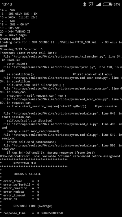

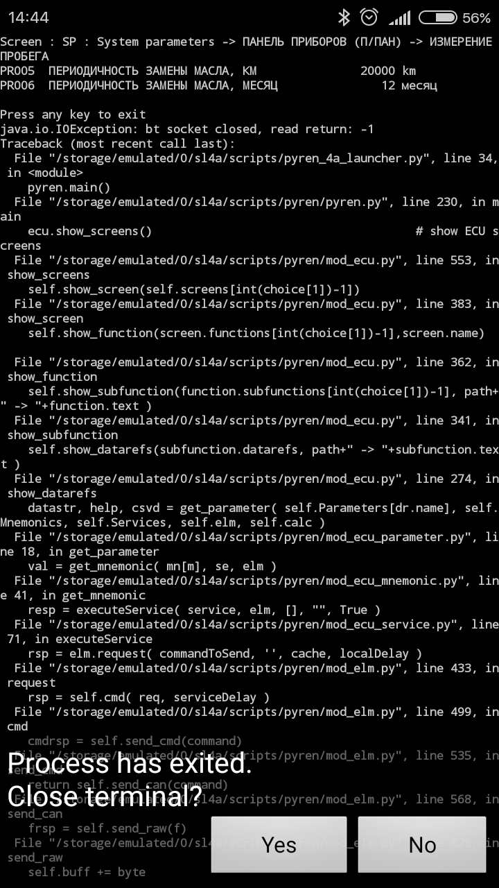

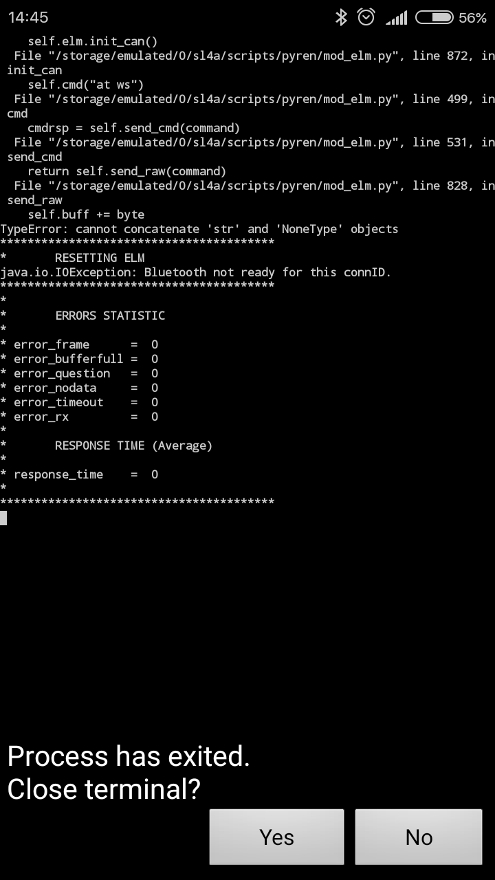

Задумка интересная ). Но на андроиде вызов чтения из BT в mod_elm.py блокирующий, а тут на шине видимо нет таких фреймов, вот и повисли... А дальше в логах Ivaness все ответы ELM "уезжают" относительно запросов
>[14:37:37.278]at z
<[0.054]STOPPED
>[14:37:37.333]at e1
<[0.036]t z
>[14:37:37.369]at l1
<[0.041]at e1
OK
 И получается такая же ситуация как в логах у yorkan.
Выходит, что проблема (даже две) в моем модуле mod_elm.py.....
Буду думать как их исправить.

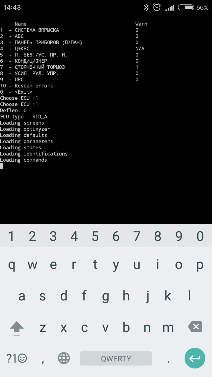

Добрый вечер.
Постом выше писал, что я активировал на своем автомобиле "Регулятор скорости движения". Сегодня, рассматривая скриншоты, я увидел, что вверху идет строка: "ECU : 11244 INJ_K7M_X92_V42_2C_54". Но ведь у меня в автомобиле Логан II (1,2) двигатель D4F. Это каким-то образом могло изменить другие настройки в системе впрыска, др? Или я зря беспокоюсь и эта строка ни о чем не говорит?
Думаю, волноваться не стоит "INJ_K7M_X92_V42_2C_54" это название ЭБУ. Всего на Logan II ставятся вот такие ЭБУ впрыска

При этом все K7M ссылаются на один и тот же файл описания ЭБУ. D4F здесь вообще нигде не фигурирует (это 157 версия). Команды у всех эбу примерно одинаковые.
Если сомневаетесь, что ЭБУ распознался не правильно, без особой причины, не используйте команды сброса адаптаций

Добавлю несколько скринов и логов. Как долго идет прослушивание кан? И на тот ли порт идет?
Секунд 20-30. Порт правильный и судя по логам, процесс должен был завершиться. После ошибок он должен был выдать две строки с пробегом.

17 часов назад, Shr-lnm сказал:
Спасибо за ответ. Ждал несколько раз по 5 минут, обрыв шел только когда выключал елм. починю планшет попробую с него с новым скриптом. Напомните а commander для чего?))
