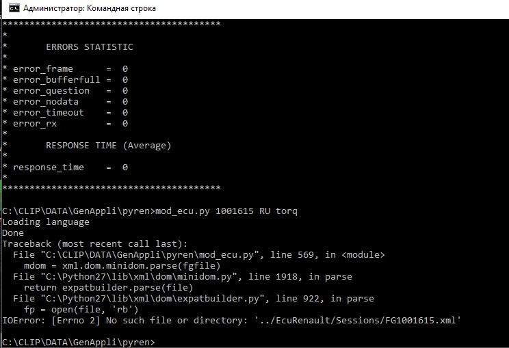

глупый вопрос, но где искать созданные csv? в домашней директории pyren нету. в csv/ тоже. Скрипт отработал без ошибок. Правда изначально к машине не цеплялся и использовал "чужой" savedEcus.p
в той директории где лежит mod_ecu.py и откуда он запускался

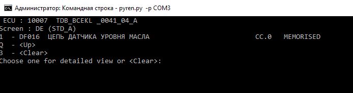

Не надо "чужой", свой savedEcus.p использовать! Вот, даже исходя из информации на фото, я бросился проверять Renault Espace IV, чтобы урвать логи и набить руку!
Меня выдернули из-за стола, потому, что машина встала возле ж/д переезда. Заглушил человек движок, поезд пропустил, и всё... тишина.
Причина оказалась банальной, минусовая клемма болталась, но логи снял и кое-чего ещё! Подключился, ошибки стёр только с блока "стояночный тормоз". В других блоках на команду удаления ошибок, ответ - NODATA! Машина уехала, а ошибки остались не удалёнными...

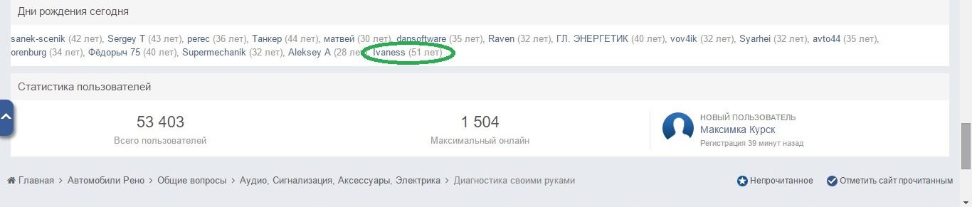

С прошедшим Днем Рождения!!!

8 минут назад, Ivaness сказал:
Для поздравлялок есть специальная тема в Кают компании.
