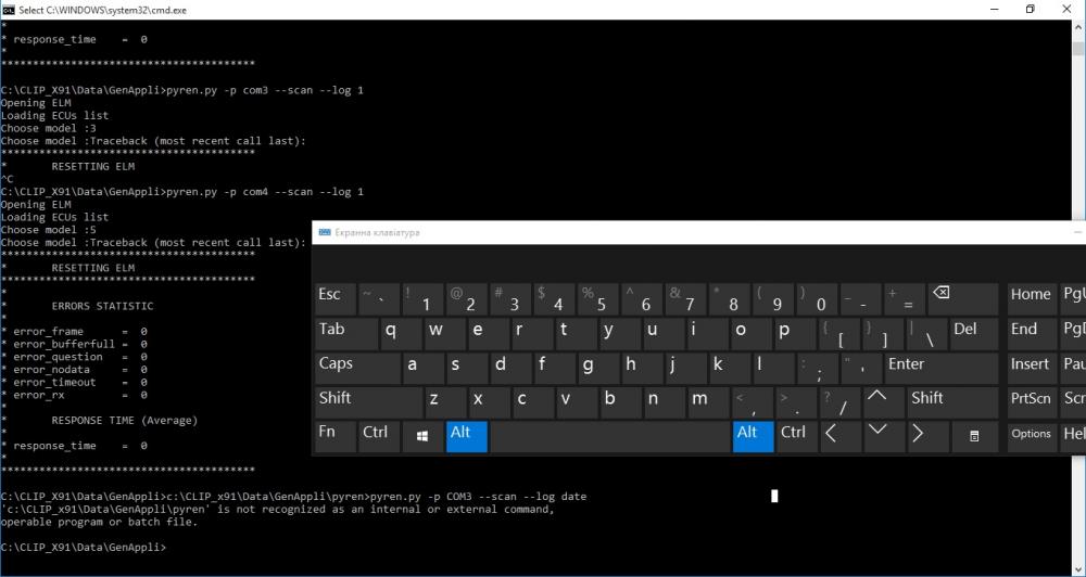

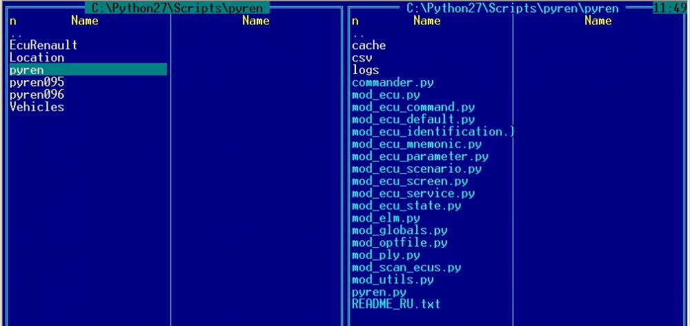

всем привет, что я делаю не так )?
У вас не правильная структура директорий. Должно быть как на картинке. Т.е у вас в директории GenAppli нужно создать папку с именем pyren  или pyren096 (не важно) и уже туда поместить сам скрипт. Запускать его нужно из той директории где лежит pyren.py

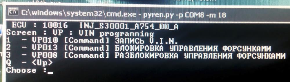

Подскажите по форсункам как они должны быть  разблокированы или заблокированы?
если их заблокировать то машина нее заведется. Не будет подаваться топливо.
Блокировка  нужна когда измеряете компрессию.
 Я менял одну форсунку, покупал с разбора. Надо ли ее где то прописывать?
Насколько мне известно, на наших бензиновых машинах форсунки не прописываются
